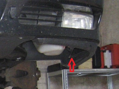

Bei meinem 9-5, 2.3t (Bj. 2001) habe ich neulich vorne vor der Batterie auch so einen Schlauch entdeckt. Ein Ende hängt mit der Öffnung voran Richtung Asphalt zwischen Radkasten (vorne links; Fahrerseite) und Nebelscheinwerfer und führt dann hoch, bis er vor der Batterie wieder rauskommt. Nach etwa 50 cm mündet der Schlauch in ein abgwinkeltes, ca. 1,5 cm breites und 3 mm flaches Anschlüssstück mit einer Öffnung, ca. 3-4 mm Durchmesser. Ich habe inzwischen das halbe Internet durchpflügt, aber kann mir keinen Reim machen, wo ich die Öffnung anstöpseln soll. Bild anbei.
Hat hier jemand eine Idee? Danke schon mal im voraus.

Alles was frei nach unten geht sieht schon nach abführen von überschüssiger Flüssigkeit aus. Ich kenne da nur Batterieentlüftung und den Innenraumluft-Ansaugbereich vor der Frontscheibe. Mal von den Schiebedach und Cabrioentwässerungen abgesehen. Das Ende hängt da frei rum? Ist ein wenig schlecht zu erkennen, aber kann es sein, dass es an irgend eine Batterie anklipsbar war?

Ja, möglich, dass das Ende mal an eine Batterie anklipsbar war. Aber das weiß ich eben nicht, denn an der Batterie finde ich kein passendes Gegenstück... Der Wagen läuft ansonsten einwandfrei, aber ich finde es seltsam, dass so ein loser Schlauch einfach vor dem Kühlerventilator rumbaumelt. Jetzt habe ich erst mal hinter die Batterie geklemmt.
Ich auch! :smile: Da kannst du ihn auch lassen, wenn deine Batterie kein (passendes) Entlüftungsloch hat.
