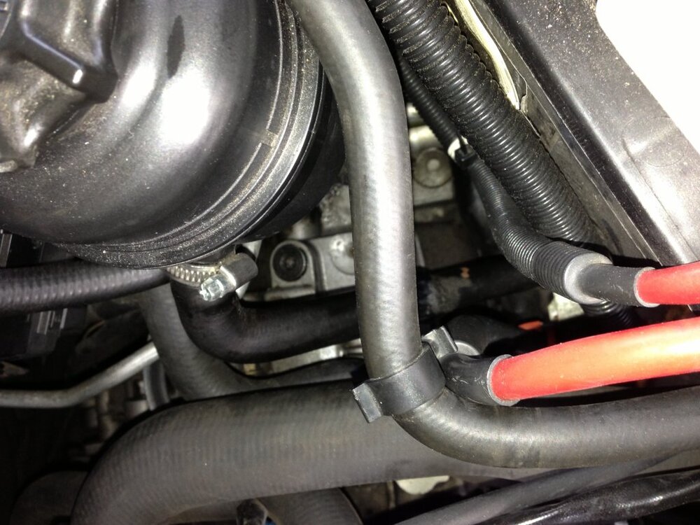

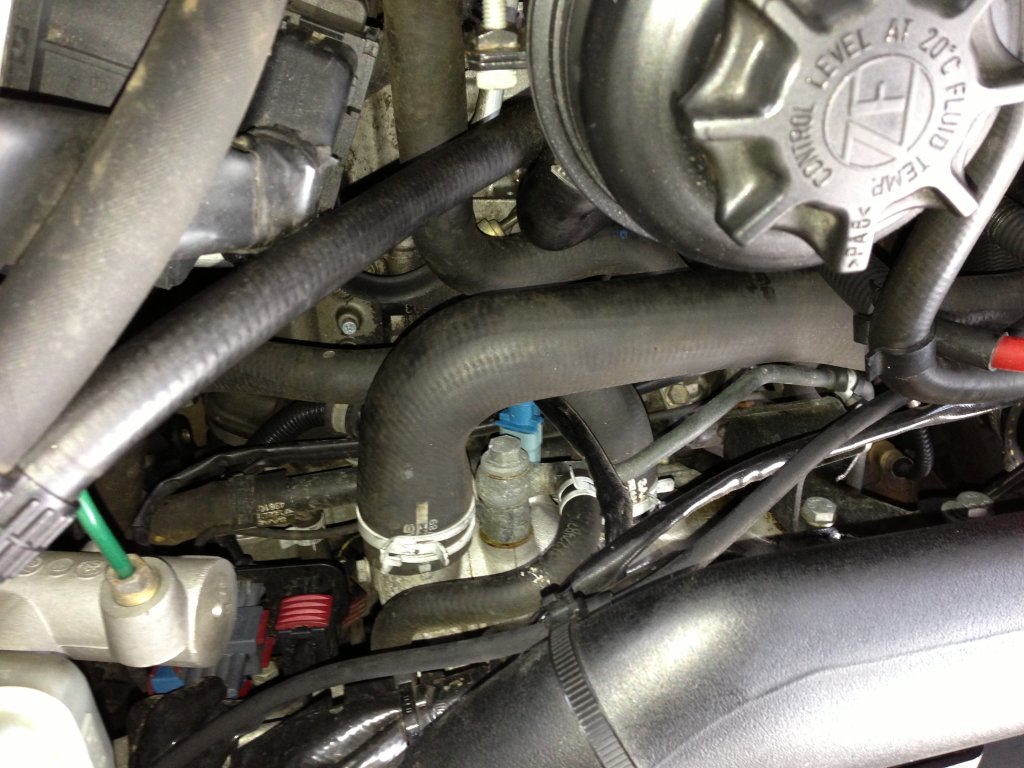

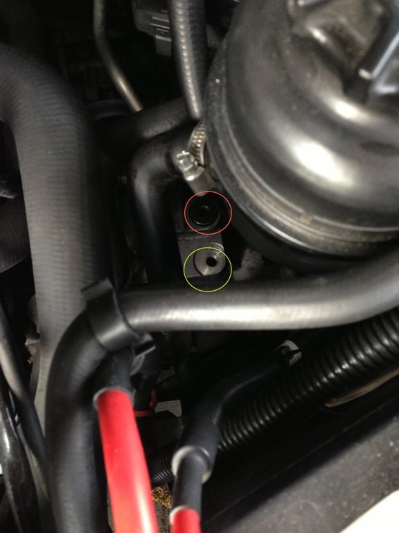

Nach dem ersten Ölverlust am Getriebe habe ich die Öffnung für das Arretieren des Schaltgestänges verschlossen und die Schellen am Servobehälter anständig befestigt. Bis dahin auch alles super. Anschließend noch das Getriebeöl gewechselt und guter Dinge ins neue Jahr.
Jetzt musste ich wieder feststellen, dass das gesamte Getriebe verölt ist. kann es sein, dass die Schraube zum auffüllen undicht ist, oder eben das Gewinde daneben (wofür ist das eigentlich). Habe aus dem Gewinde heute mit Kleenex ewig viel Öl geholt, tief ist das auch, aber sehe nicht, ob das nach innen offen ist???

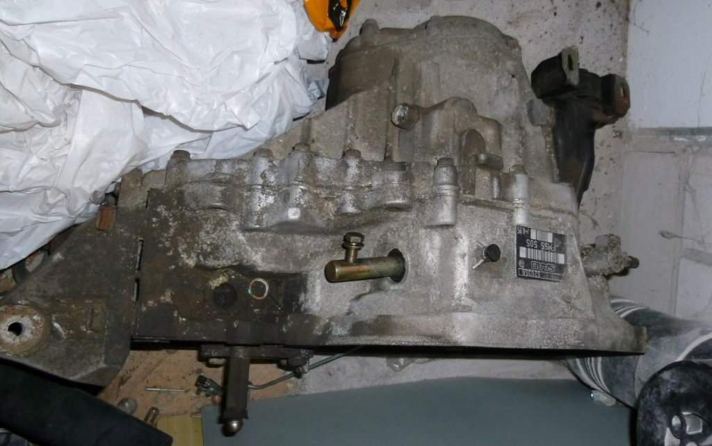

http://www.saab-cars.de/attachments/900-ii-9-3-i/115311-olverlust-getriebe-p1040326s.jpg
Hmm welches Gewinde meinst du? Da sollte kein offenes sichtbares mit Öl gefülltes zu orten sein..
(der gelbe Kreis ist ein kaputter Rückfahrschalter, da gehört Kabel dran..)

Also bei mir ist das grüne eine Inbusschraube und dahinter ist eine plante Fläche mit Gewinde, ansonsten sieht das aus wie auf deinem Bild.
- - - Aktualisiert - - -
rot: Einfüllschraube
grün: geplante Fläche mit Gewinde???[ATTACH]70852.vB[/ATTACH]

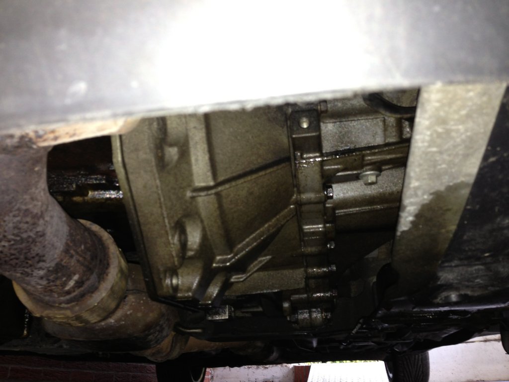

zu deiner Frage, die Kontrollschraube und Ablassschraube sind dicht, da das Öl von weiter oben kommt (aus Richtung der Einfüllschraube). Servoleitungen und -behälter sind geprüft, da ist nichts nass und bei der Ölmenge am Fahrzeugunterboden müsste das m.E. der Fall sein. Ausserdem ist der Füllstand der Servo unauffällig.
Tropfen am leckblech zwischen schwungscheibe und glocke (2. bild)?
auch da, aber das scheint von oben runter zu laufen!? Ich werde diese Woche noch mal eine Motorwäsche machen um den Ursprung zu lokalisieren. Hatte ich letztes Mal auch gemacht und dann fing es oben unterm Servobehälter an, wobei der eben unten trocken ist und die Leitungen auch.

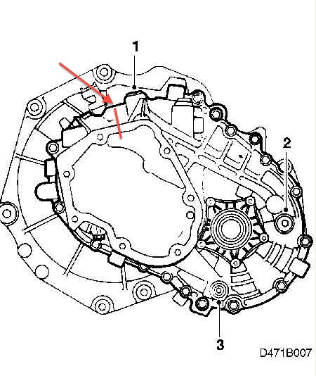

So, hab jetzt die Fläche noch mal mit Pfeil gekennzeichnet und mit einer Linie die Bohrung, die ich meine.
[ATTACH]70854.vB[/ATTACH]
NC: Vermute ich.

4fun: du kannst dieses leckblech mit dem schraubendrehe etwas beiseite drücken.
Unten ist eine einkerbung. Da kannst du etwas zewa o. ä. reinschieben und dann beobachten.
Sollte es von da kommen, ist es vermutlich der simmerring antriebswelle.

Nein, an der Stelle ist kein Gewinde, da ist nur eine ziemlich tiefe Vertiefung im Getriebegehäuse, wo sich das Öl sammmelt.

Das hatten wir ja schon :rolleyes: - immerhin wird in der Abbildung in #9 Nr. 1 als Einfüll- und Nr. 2 als Kontrollöffnung bezeichnet, und wenn man beide korrekt verwendet, sollte es auch mit der Füllmenge passen...

in #2 Beitrag: Grüner Ring, dort gibt es die Verschlußschraube wie im Bild oder mit imbus
daneben ist eine saubere freifläche mit einer angedeuteten bohrung, diese wurde aber nur für die sensonic verwendet.
in#2 sw Ring, belüftung, diese wird sich nun mit öl und straßendreck zugesetzt haben.
daher mein Tipp #14
TE schreibt in #4 zu seinem Bild rot gleich einfüllschraube...............................................eben nicht die einfüllschraube!!!

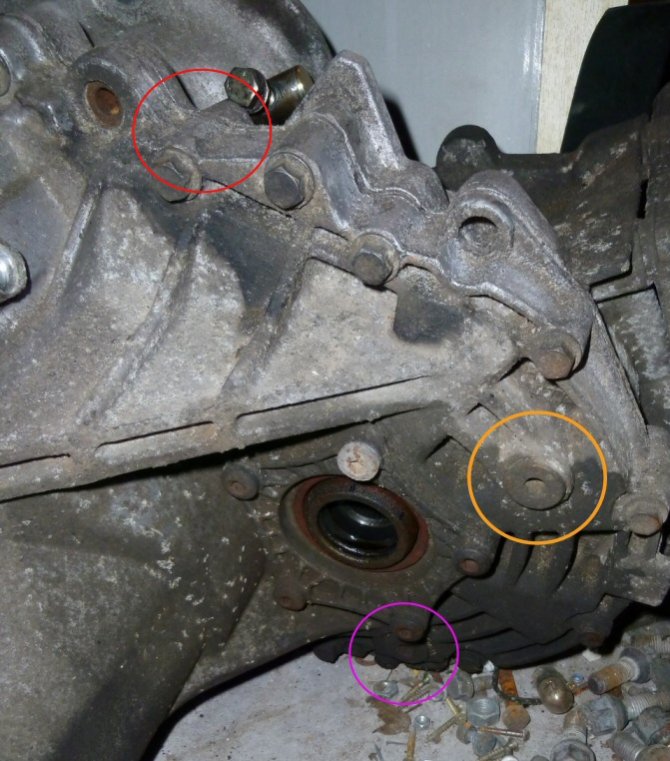

http://www.saab-cars.de/attachments/900-ii-9-3-i/115323-olverlust-getriebe-p1040330s.jpg
(orange - Kontrollschraube. Diese entfernt man während man das Getriebe befüllt. Und schüttet so lange nach bis Öl austritt.
lila - Ablassschraube)

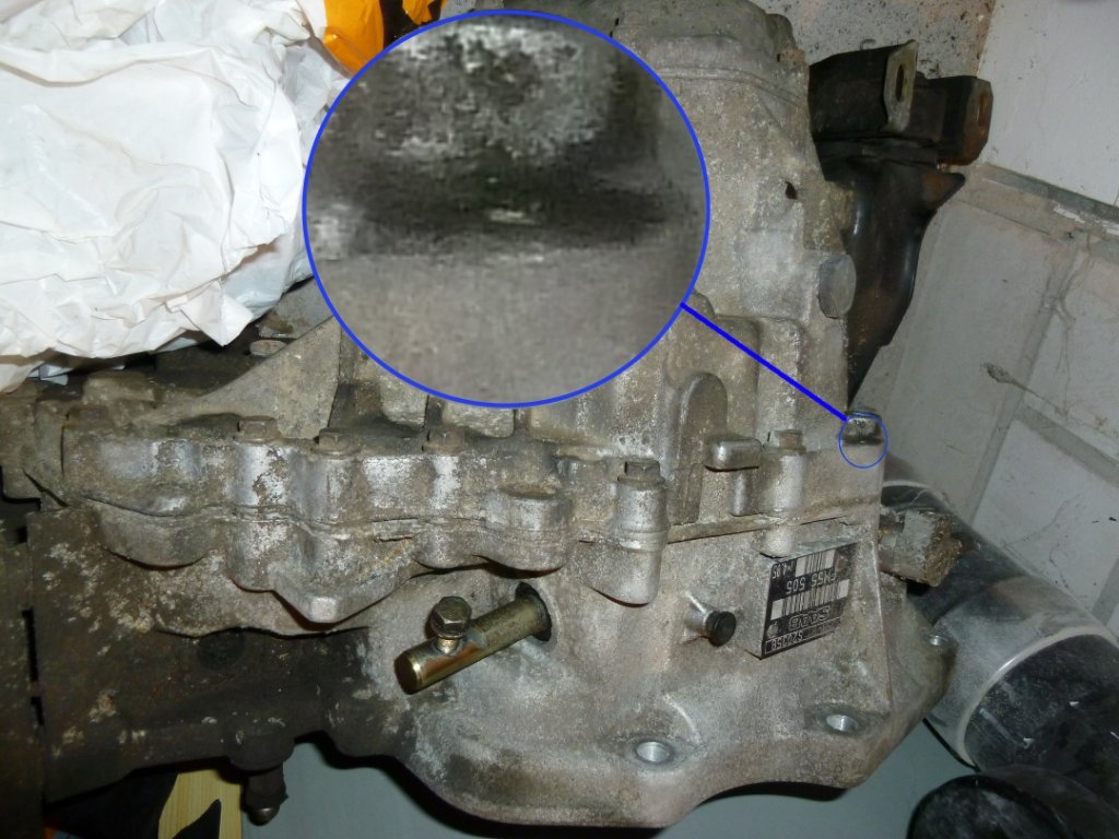

oder drückt aus der belüftung!
Ja, oder von dort. :cool: Ich denke gemeint ist das klitze kleine Löchlein an der Oberkante.
http://www.saab-cars.de/attachments/900-ii-9-3-i/115347-olverlust-getriebe-p1040327s.jpg
Dort am besten auch putzen.
So, jetzt habe ich langsam genug Fotos hochgeladen. :redface: Vor diesem Loch befindet sich im Getriebe ein kleiner Filter (besteht aus Messingkügelchen o.ä.).
Wenn der Getriebeölstand viel zu hoch ist, kann dort bestimmt was rauskommen.
http://www.saab-cars.de/attachment.php?attachmentid=108341&thumb=1 (Öffnung ganz unten rechts zu sehen. Was sich im eingebauten Zustand oben befindet.)

Zm Vorgehen, ich habe das Öl oben eingefüllt, aber an der Kontrollschraube den Stand gemessen.
Was mir neu war ist, dass das kleine Loch über der Einführung des Schaltgestänges eine Entlüftung ist. Ich habe immer gelesen, dass diese nur zum arretieren des Gestänges bei Demontage ist und da eigentlich ein Gummipfropfen drauf steckt. Da es anfangs da raus kam habe ich die Öffnung verschlossen. Demnach wäre es logisch, wenn aus der kleinen Bohrung, wie red schreibt rausdrückt (auch wenn ich da nie eine Bohrung für voll genommen habe)
Gibt es demnach einen Entlüftungsnippel, der über dem Schaltgestänge montiert werden muss?

grün: geplante Fläche mit Gewinde???http://www.saab-cars.de/attachments/900-ii-9-3-i/115313-olverlust-getriebe-img_0298.jpg
Rot ist NICHT die einfüllschraube!!!!!
Für mich ist das Loch mit dem schwarzen Gummistöpsel das Loch zum arretieren/verriegeln des Getriebes. Möglicherweise sogar ein Transportschutz.
Be- und Entlüftung bzw Druckausgleich passiert durch das andere, unscheinbare seitliche Loch oben am Gehäuse.
Ich meine sogar, der schwarze Stöpsel ist nicht einmal hohl sondern schließt komplett?

Im Normalzustand sollte dort doch aber kein Öl rauskommen? Das Loch liegt sehr weit oben und wenn ihr das 2. Foto von Post#19 vergrößert, könnt ihr auch sehen das ein kleiner eingefräster Kanal hinführt (edit: oder das Foto hier). Das Öl muss sozusagen also erstmal um die Kurve und somit glaube ich gegen die Flussrichtung (. .. was es nicht tun wird solange der Ölstand auf normaler Höhe ist. (harte Rallye-action vorsichtshalber ausgenommen :tongue:)
http://www.saab-cars.de/attachments/900-ii-9-3-i/115412-olverlust-getriebe-p1030122swirbel.jpg
weil ich manchmal so schlecht im Erklären bin, ein Bild was ich meine.:rolleyes::biggrin:
Die Unterseite auf dem Foto ist die Oberseite im eingebauten Zustand.
Ja, es fehlen hier auch Zahnräder und noch so einiges.. :tongue:
Dient zum Einstellen des Schaltgestänges. Da muß man dann einen Arretiertstift reinstecken.
