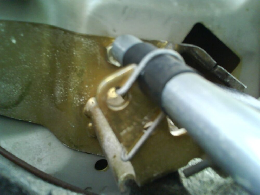

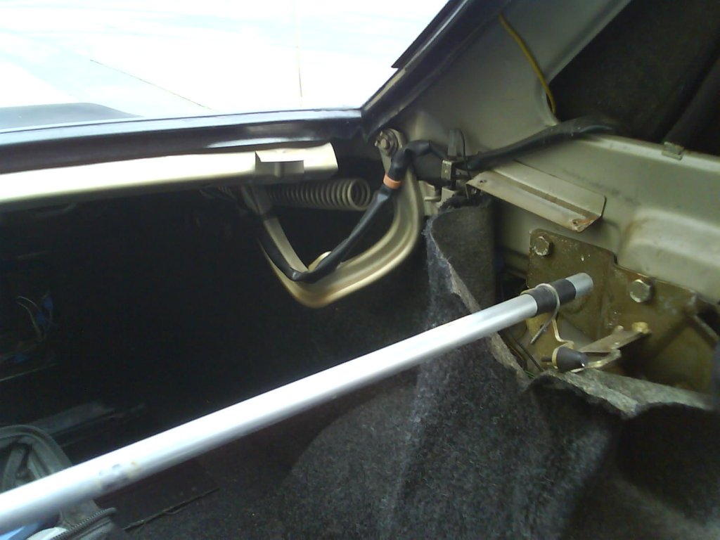

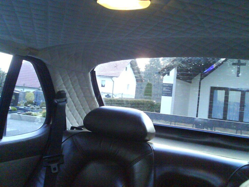

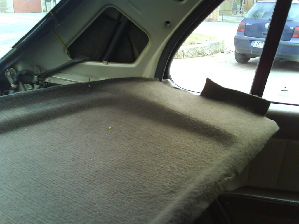

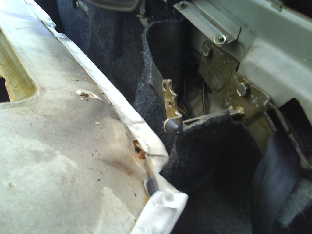

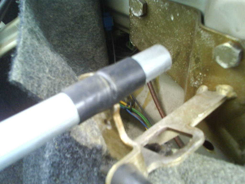

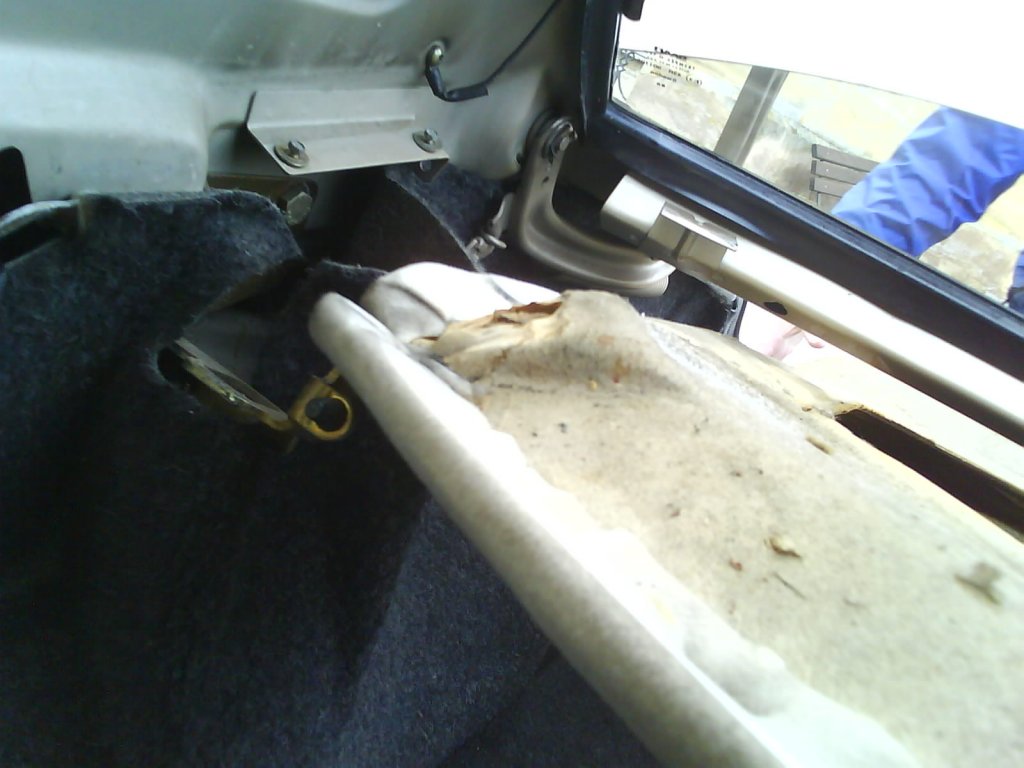

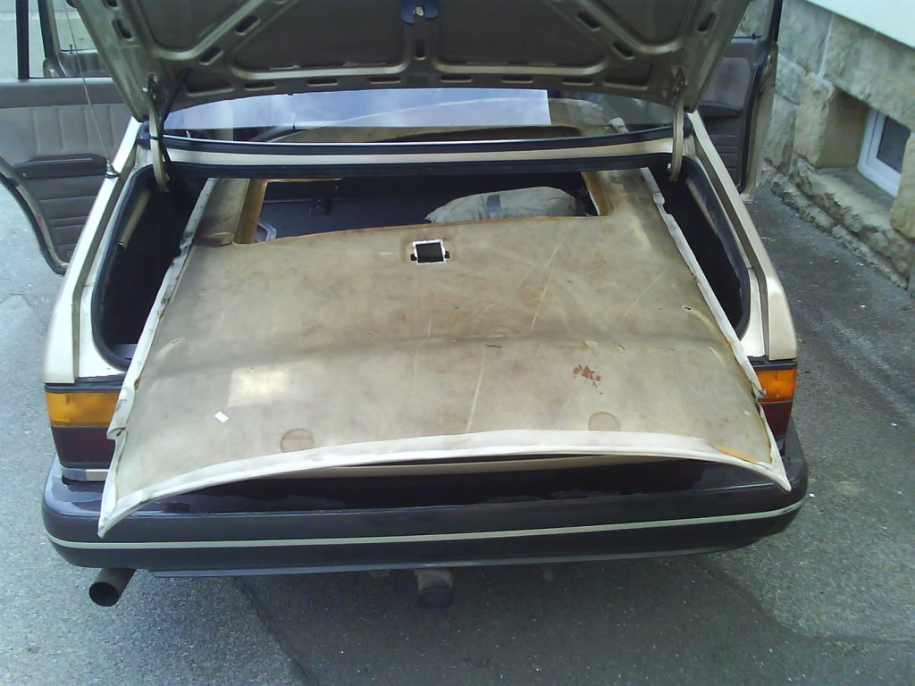

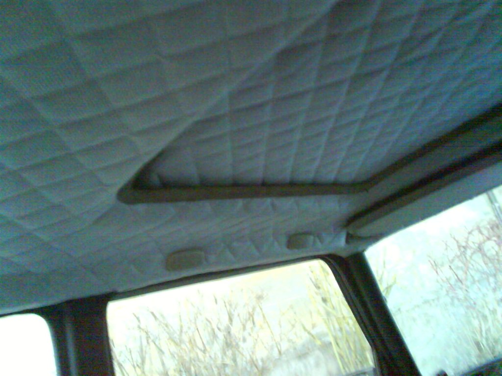

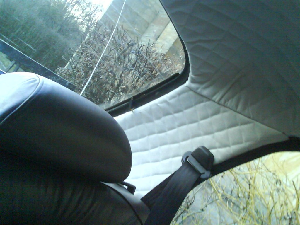

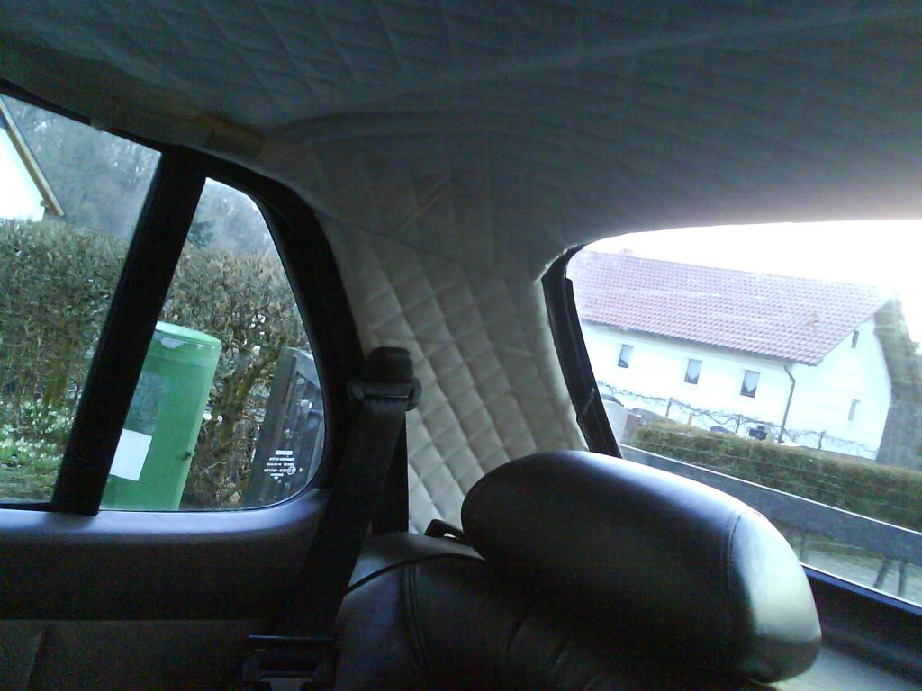

ich habe vor kurzem bei meinem Sedan (5 Türer) den Himmel erneuert und habe weder die Front- oder Heckscheibe ausbauen müssen bzw. den Himmel durch die Türen zwängen müssen.
Man kann es beim Sedan genau so einfach und bequem machen wie beim CC. Man muss nur die Rückbank umklappen, die Hutablage ausbauen, einen Gehilfen hinzunehmen und dann den Himmel einfach durch den Kofferraum herausziehen.
Wer es nicht glauben will, hier sind die Beweisfotos:biggrin:
(Ich habe bisher nichts dazu gefunden, dass man das so beim Sedan machen kann.)

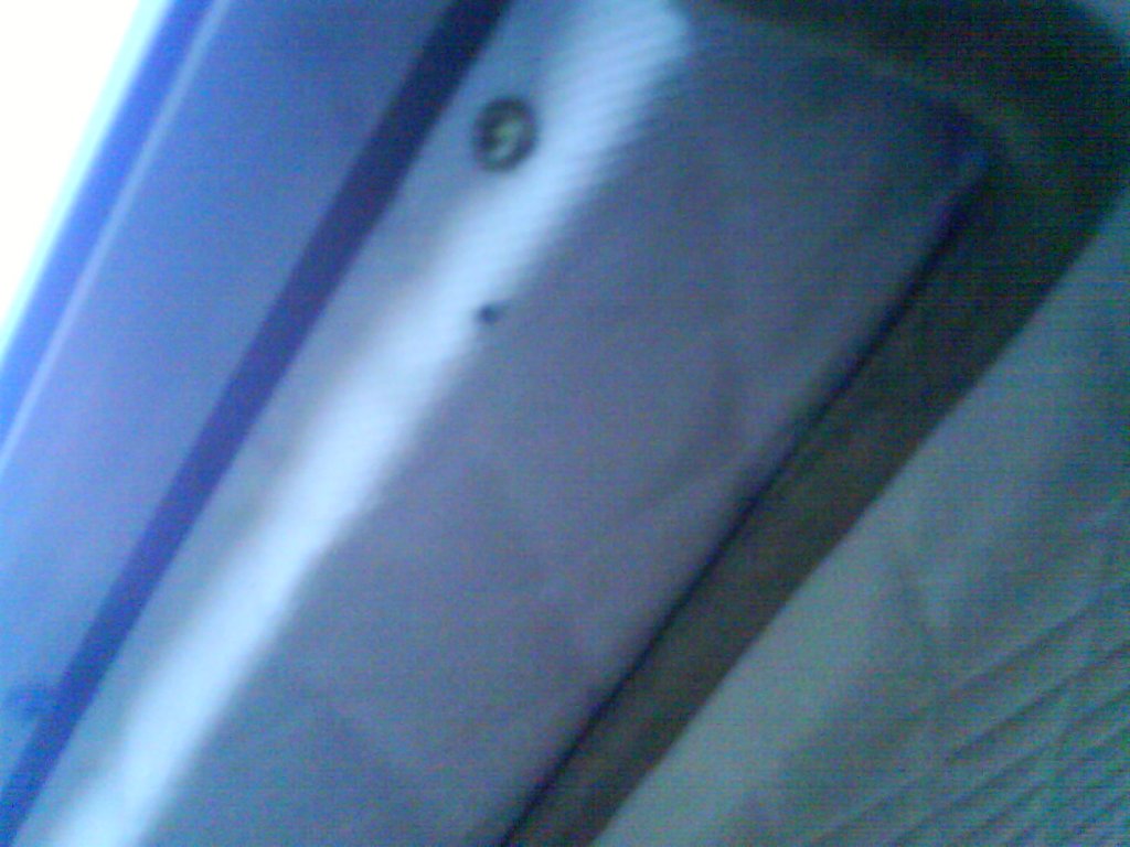

Es geht auch gar nicht allzu eng zu, man muss bloß darauf achten, den Himmel mit einer Seite über die Halterung für die Alustange und mit der anderen Seite darunter
nach hinten herauszuziehen.
Muss euch aber beipflichten,kann jeder so machen wie er will, wollte bloß mal diese Variante bebildert online stellen.Ist vielleicht interessant für andere Sedan Fahrer die
einen Scheibenausbau nicht machen können oder wollen.
