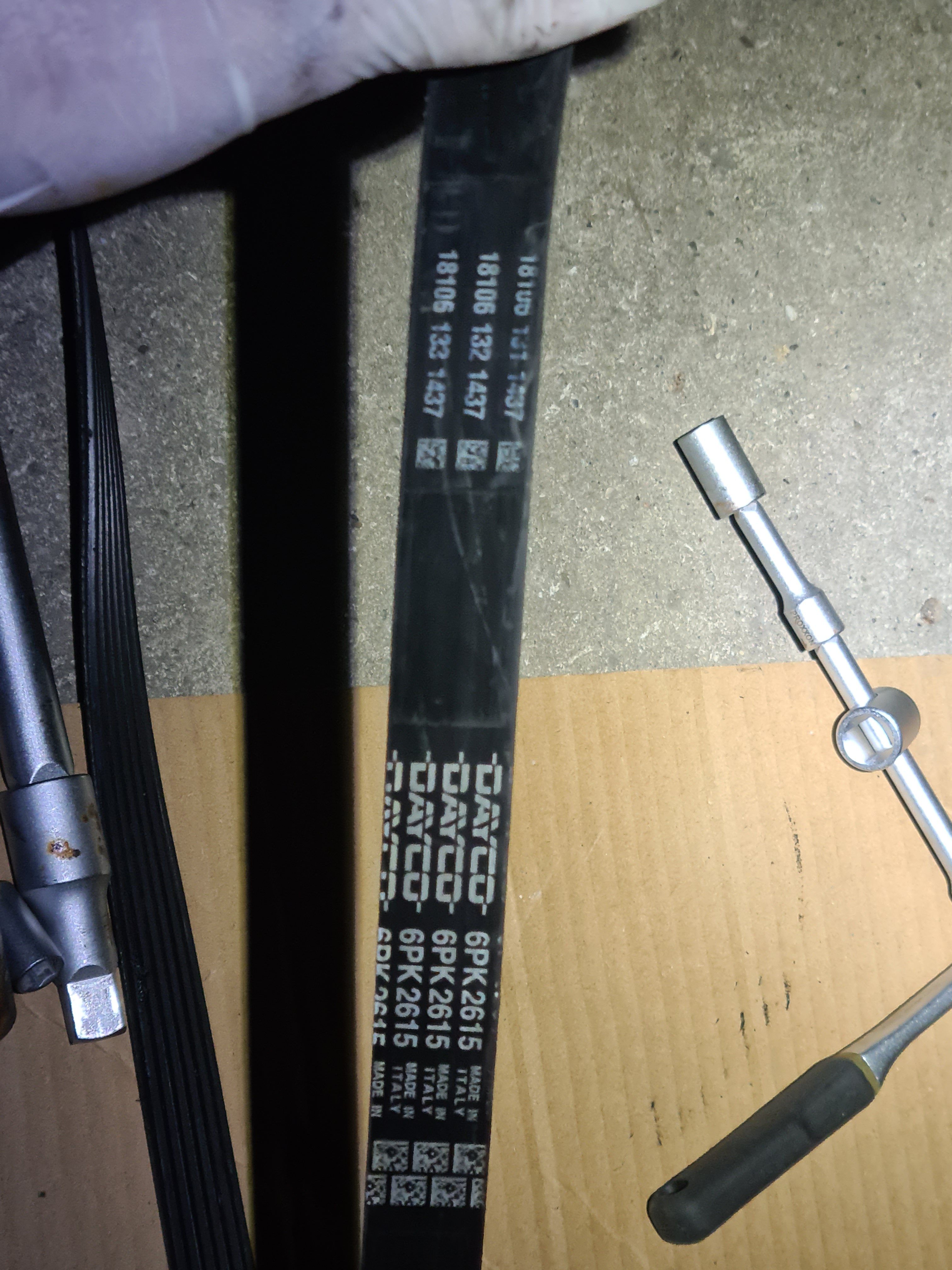

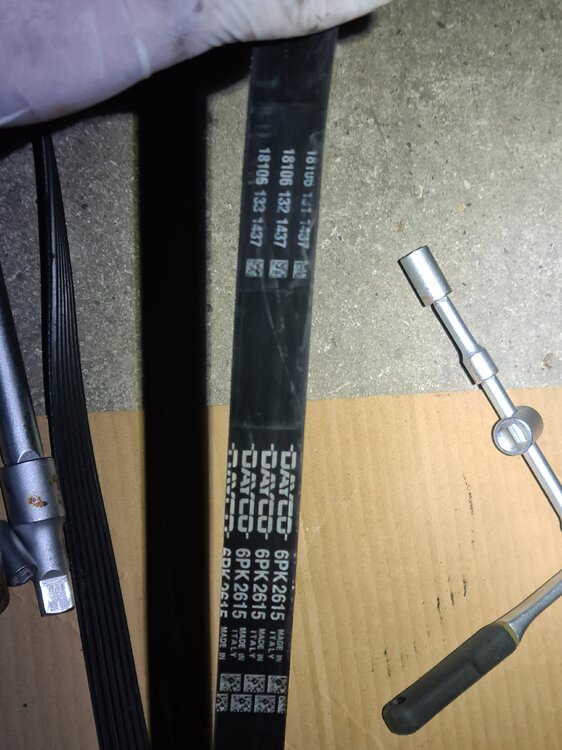

Kannst du die Beschriftung vom Riemen insb. Länge noch lesen?

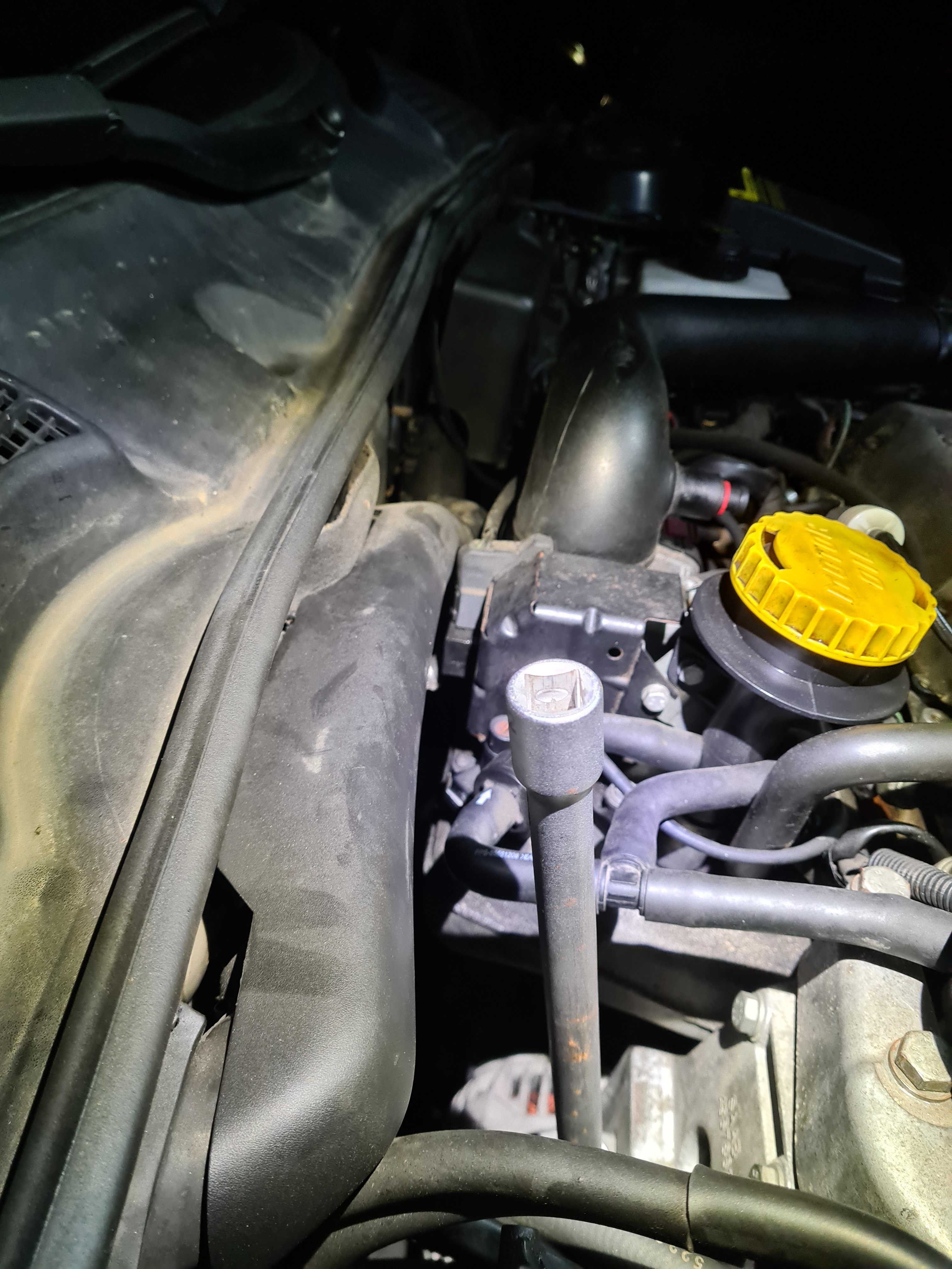

Öl am Turbogehäuse
Öl an der Rückseite des Motors von oben und von unten
Dass der Schlauch für die Ölfalle lose ist
Eins nach dem anderen, also erstmal den Schlauch. Und Pappe unter den Wagen und mit Bremsenreiniger und Zahnbürste sauber machen. Insb. da oben hinter der Spannrolle wo der Kettenspanner im Kopf sitzt. Selten ist dessen O-Ring undicht, meistens ist des die Dichtung vom Nochkenwellendeckel, die irgendwann halt mal fällig ist. Aber ohne vorher sauber zu machen ist das nicht zu sehen wer schuld ist.

Der Riemen ist 4 Jahre/ 40tkm alt und wurde vom Taubenberger verbaut. Hab ein Foto davon angehängt.
Der Riemen war so fest gespannt, dass ich mit Kraft mit zwei Fingern vllt 2-3mm eindrücken konnte an der Stelle zwischen Spanner und Lima.
Ist das genug?
Ich würde den Riemen weiter verwenden, sieht noch gut aus.
Bzgl Schlauch: mit einer Schlauchschelle befestigen/ sichern?
Hab jetzt die Stelle und alles um die Rollen mit Bremsenreiniger und Zewa gereinigt, Pappe liegt drunter.

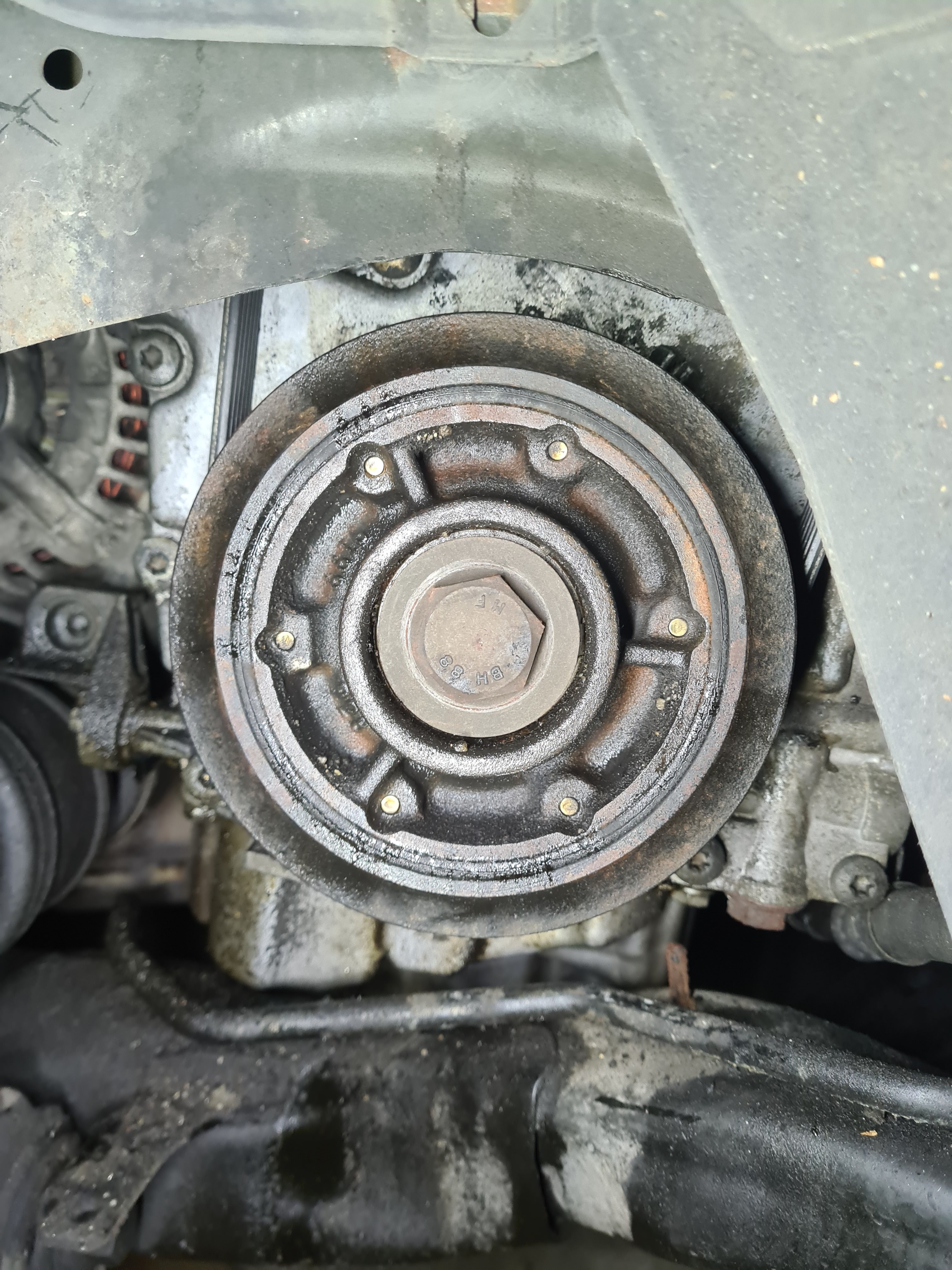

Bei dem springenden Riemenspanner würde ich mir auch die Vulkanisation der KW-Riemenscheibe mal genau ansehen.

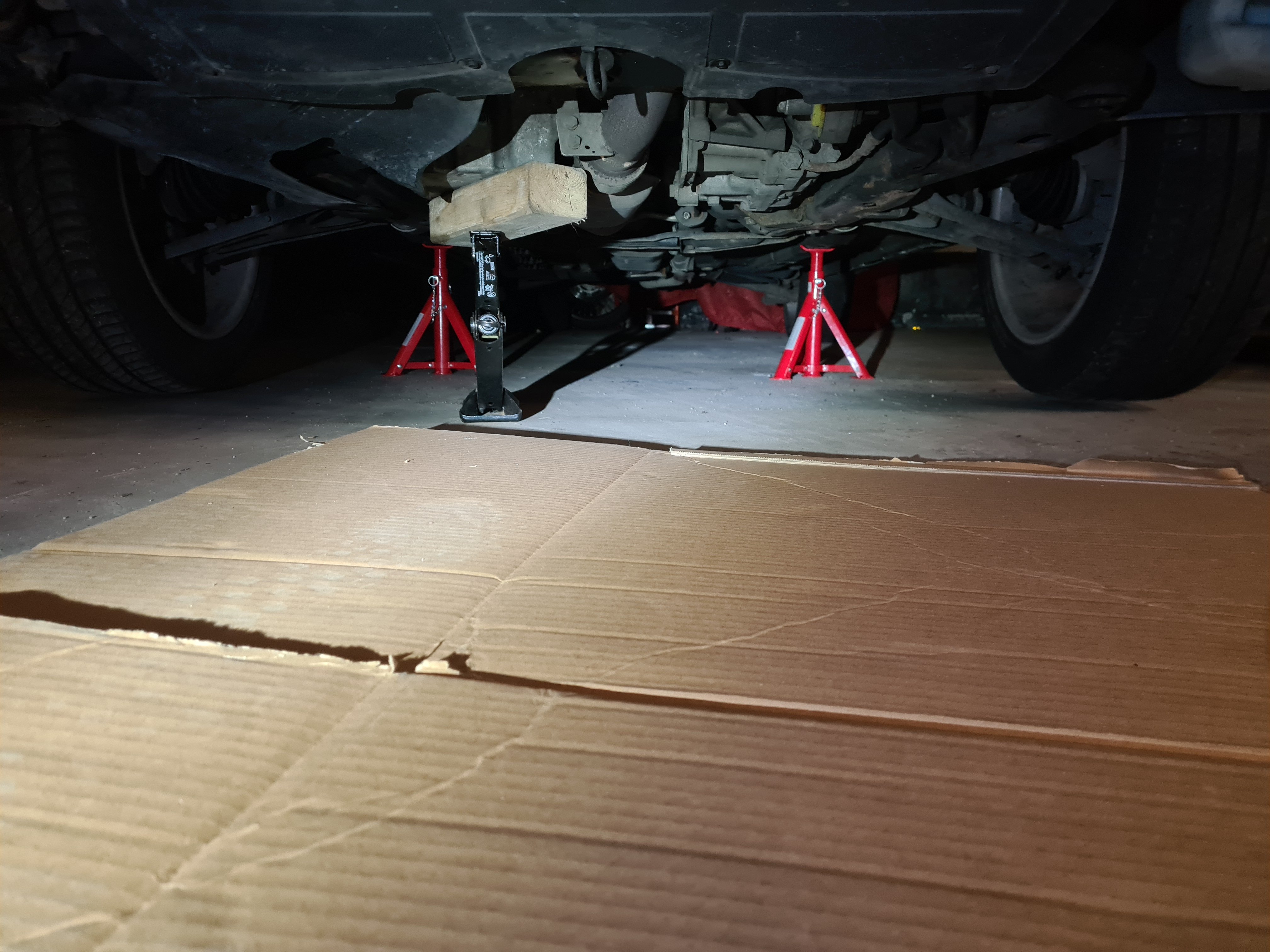

Spricht was dagegen, ihn bis morgen auf den Böcken stehen zu lassen?
Ich hab sie unter die Rahmenstreben gestellt, weil neben dem Wagenheber kein Platz war.

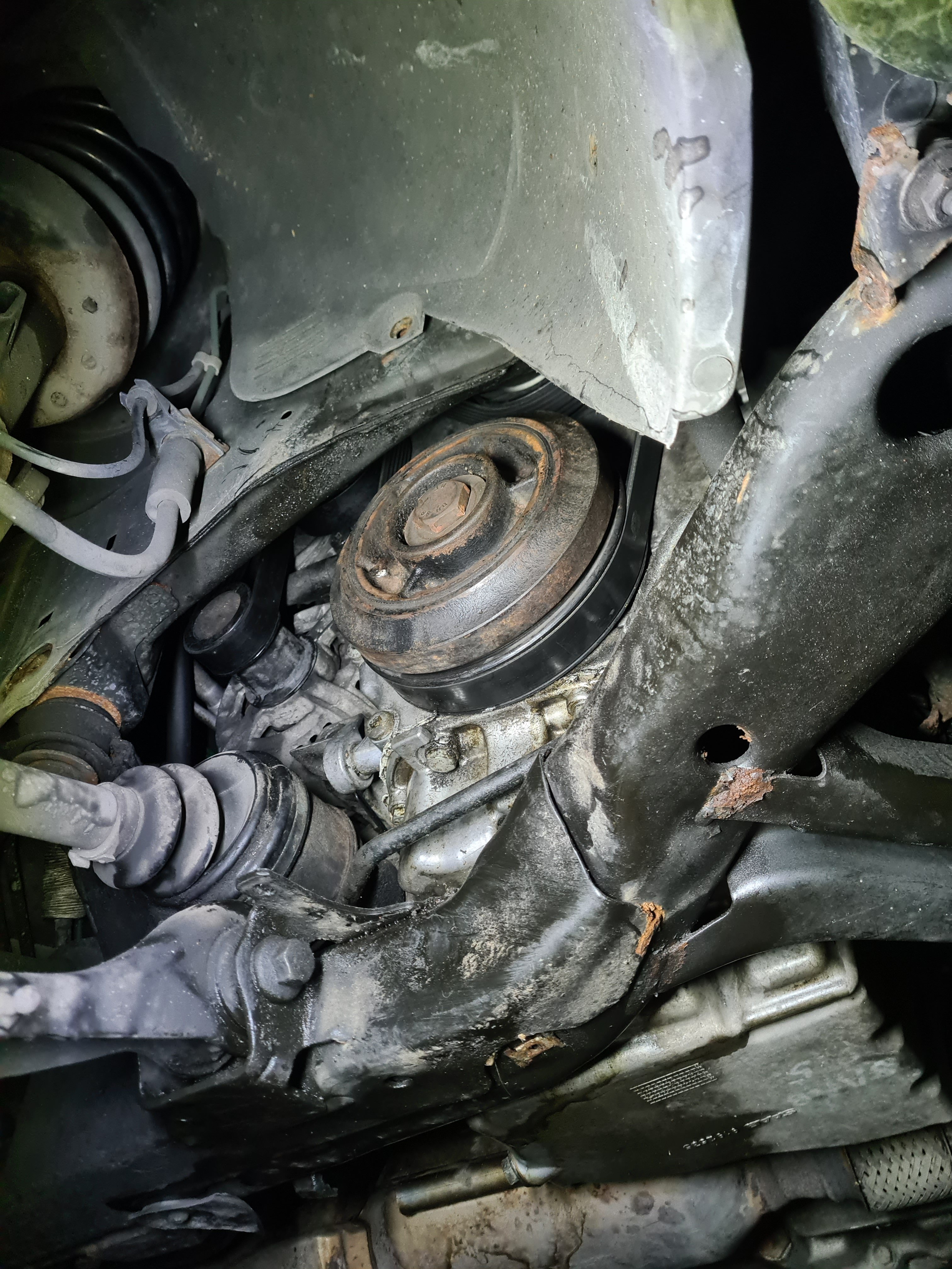

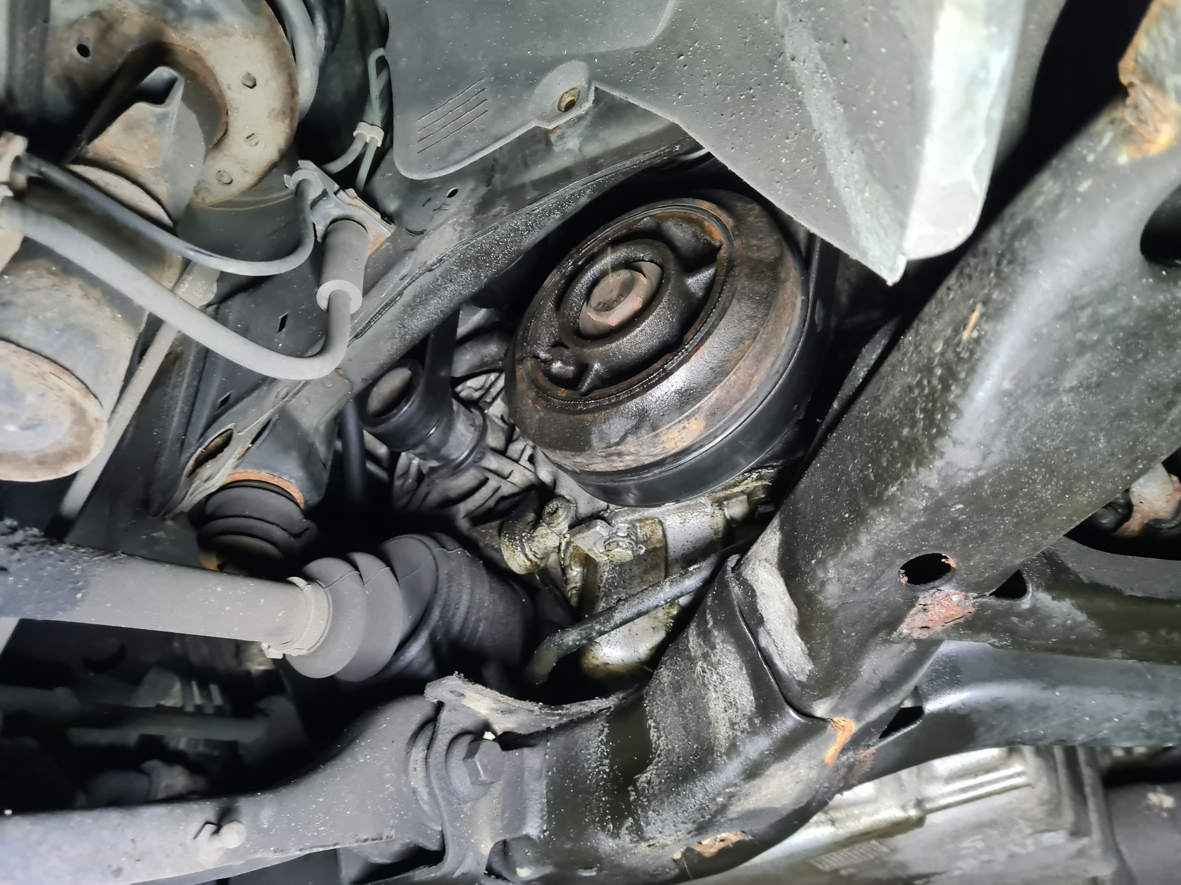

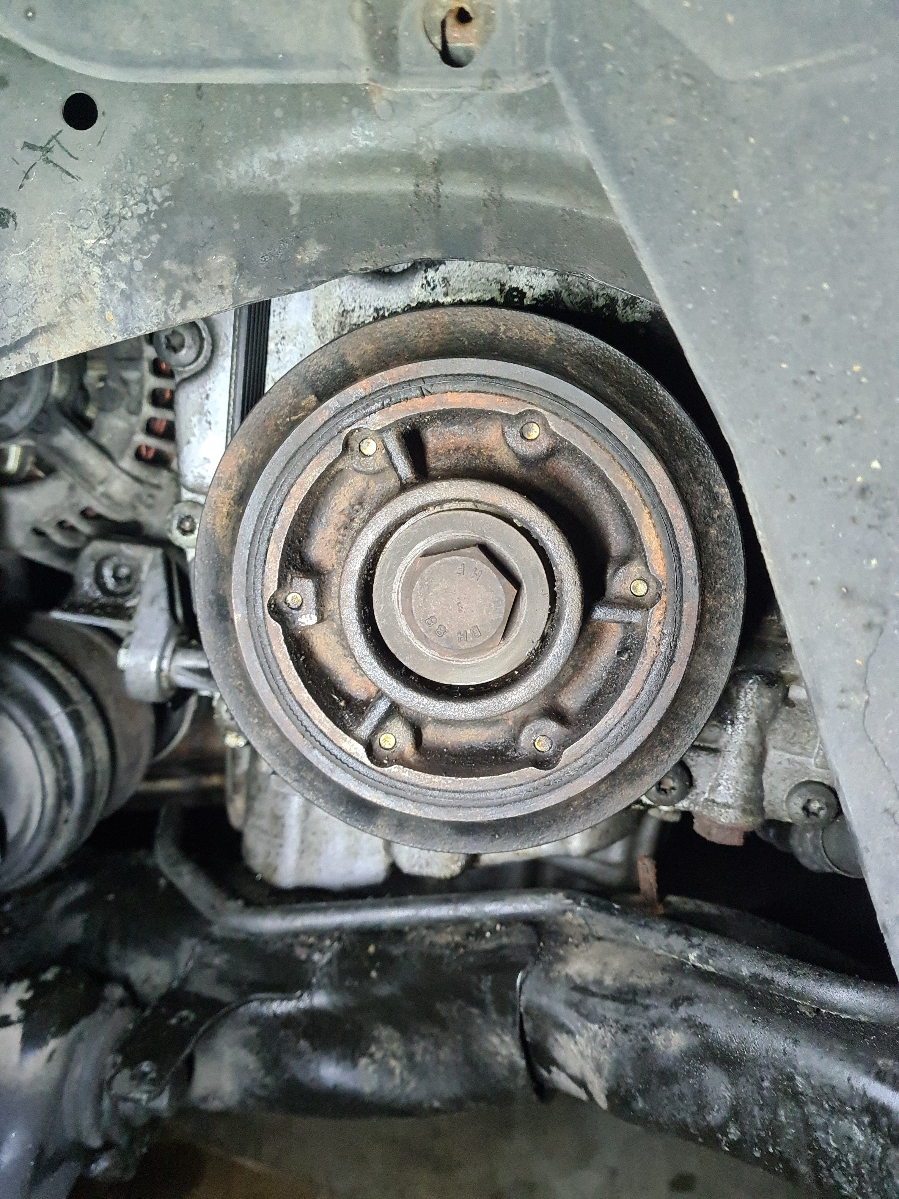

Die Riemenscheibe der KW sitzt motorseitig an einer 2 Massen Schwungscheibe. Wenn man auf die drauf schaut, von außen, rechtes Radhaus, dann trennt eine ca. 6-8mm dicke Gummilage Innen- von Außenteil. Die sollte gleichmäßig rundum aussehen. Mach mal ein Bild davon.
PS: nur zur Sicherheit: wenn die gewechselt wird und die eigentliche Riemenscheibe behalten wird, die 6 Schrauben MÜSSEN mit Gewindekleber fest geschraubt werden. Wenn sich da eine löst und raus steht, dann zerreißt es die Ölpumpe! Ich würde das sogar bei einer komplett gelieferten prüfen, kannst dir wohl denken warum.

Ich werde heute Abend die Radhausschale für das Foto der Riemenscheibe ausbauen, die Spannungen messen so weit ich es hinbekomme und den Riemen nochmal von der Spannrolle nehmen um zu sehen wie viel weg noch übrig ist.

Die Vulkanisation der Riemenscheibe hat sich aufgelöst, am deutlichsten erkennbar auf dem 2. Bild zwischen 7 und 8 Uhr. das wird das Flattern des Riemenspanners verursachen.

- die eigentliche Riemenscheibe ist am Innenteil angeschraubt, die 6 Schrauben sind sind in deinen Bild ja gut zu sehen. Zwischen dem Außenteil und der Riemenscheibe muss ein Spalt sein, Rings um. Die Riemenscheibe darf nicht anliegen, flattern, taumeln.
- du könntest mit einer Ratsche die KW langsam durchdrehen und schauen ob sich der Spanner dann auch hin und her bewegt, was nicht sein dürfte, oder ob das eine dynamische Schwingung nur bei laufendem Motor ist.
Für mein Verständnis, ihr sprecht von dem Schwingungsdämpfer (Saab 30585298), richtig?
