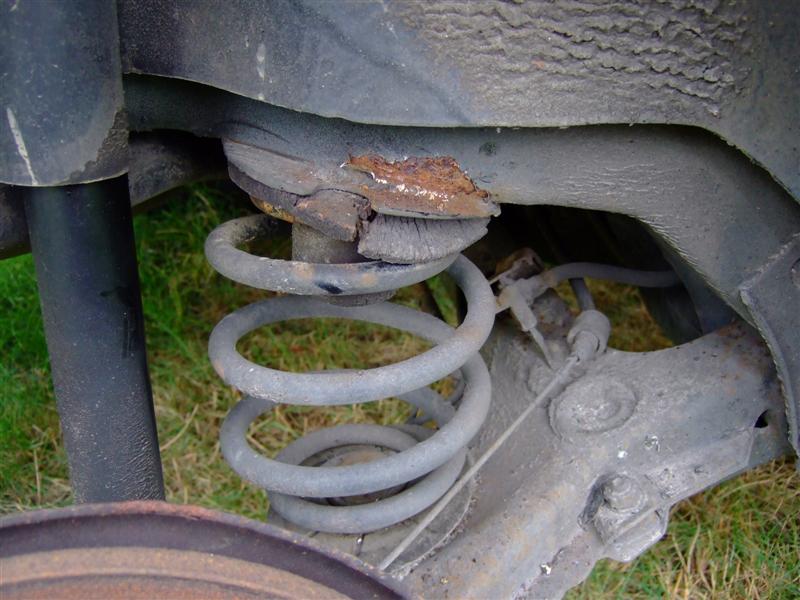

Hinten dürfte aber das weniger der Fall sein:
http://www.saab-cars.de/attachments/9000/116820-feder-gebrochen-rost1-2010_0817_162338.jpg
was soll mir dein bild sagen ???
War nur zur Verdeutlichung, dass hinten nichts zu tasten, sondern gut sichtbar ist.
edit:
Hatte dabei ganz vergessen, dass du ja ein Auto mit einer 0 mehr hast, wo es ja etwas anders aussieht... :rolleyes:
Aber auch bei dem wäre es an der HA besser sichtbar als vorne, oder?

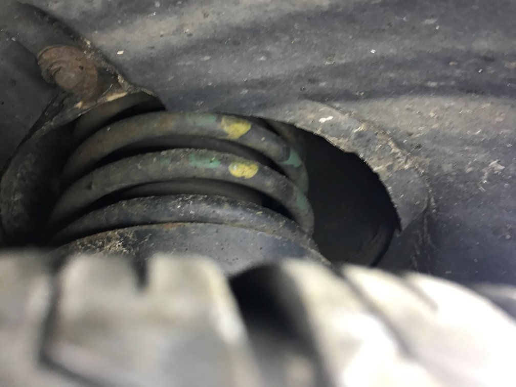

Ich hänge mich mal an, bei meinem 98er ist die Feder vorne rechts gebrochen.
Der Auszug aus dem EPC liefert mir 6 verschiedene Teilenummern (98er Anni, 2.3T Automat). Skandix sagt nicht lieferbar, ausweichen auf den Tieferlegungssatz. Ich brauche aber eigentlich nur 2 für vorne und das Auto muss auch nicht unbedingt noch tiefer.
Wer kennt alternative Bezugsquellen für passende Federn vorne?
Die Farbcodierung ist ausschlaggebend.
Schau mal nach, dann kann ich nachsehen, ob ich noch 2 passende Federbeine habe

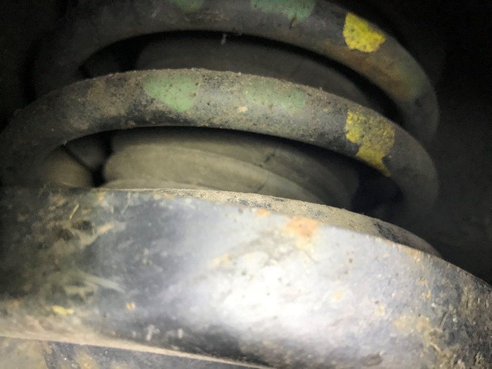

Danke, hab nachgesehen: "Grün, Grün, Gelb, Grün, Grün"
Witzigerweise kommt im EPC das Gelb gar nicht vor :hmpf:
Ich hab es nochmal fotografisch festgehalten, also links und rechts des gelben Punktes sind noch zwei grüne.
IMG_3437.thumb.jpg.bb3fcfc4ed79c3e839b5e865d479cfb4.jpg IMG_3438.thumb.jpg.3153337f1bfac5e107aceaf53148f40c.jpg

Kennt jemand gute Alternativen (oder alternative Bezugsquellen)? Bei der Suche tauchen ja einige auf, nur ob sie passen bzw. was taugen?
