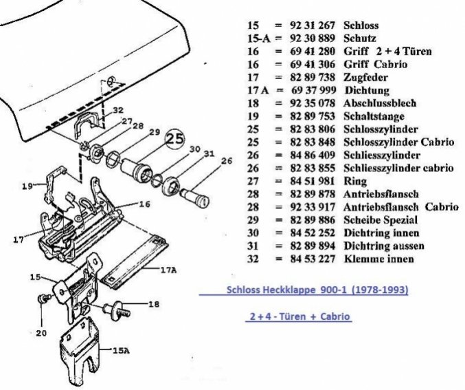

http://www.saab-cars.de/attachments/99-90-900-i/117698-griff-heckklappe-schloss-heckklappe_1.jpg
Hilft das weiter?
Ich glaube es liegt an Bauteil 16+17
Ja und nein. Eher an 19 der "Finger" greift an der falschen Stelle ins Schloss.
Ist vielleicht mal so 3-5mm verschoben und der Griff an dem man zieht, hängt dann diesen "Finger" nicht richtig mehr aus.
Dann bleibt die Klappe plötzlich zu, obwohl das ganze seit Monaten oder gar Jahren funktioniert hat.
Du musst die Torxchrauben Nr. 20 im Bild lösen und das Teil Nr. 15 so verschieben
(das geht nur nach links und rechts), dass später dieser "Finger" oben ins Schloss wieder richtig greifen kann.
Ist eine Fummelarbeit im Kofferraum...
Du kannst auch das Teil Nr. 15 lose lassen, die Klappe vom Helfer zuwerfen lassen und dann siehst du, indem du die Torxschrauben danach anziehst
und der Helfer von aussen die Klappe öffnen will/kann, ob genau passend die Schrauben angezogen wurden.
Geht es nicht, musst du wieder die Schrauben lösen, den "Finger" per grossem, kräftigem Schraubenzieher zurückdrücken
(der Helfer bekommt es von aussen per Griff dann nicht auf)
und wieder und wieder das gleiche wiederholen, bis die Klappe ganz leicht aufgeht, wenn der Helfer von aussen, am Griff zieht...
Bei mir (da ich das nicht wusste wie man den Fehler behebt) dauerte es mit Helfer so ca. 30-45 Minuten.
