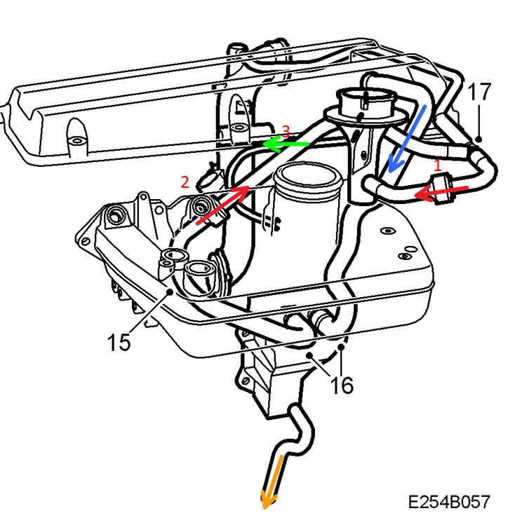

In welchen Schlauch wurde geblasen?
Den mit dem blauen Pfeil?
Ventil 2 sicher richtig herum montiert?
Man kann an 17 den Schlauch vom T Stück abziehen und durch Saugen und Pusten feststellen, ob es richtig herum montiert wurde und leichtgängig ist.
Ich meine, es müsste so leichtgängig sein, dass beim Reinblasen in den Schlauch mit dem blauen Pfeil der Druck darüber entweichen kann und nicht über den Schlauch mit gelbem Pfeil (Ölrücklauf) die Luft unter den Ölspiegel gedrückt wird.
Das ist das Blubbern, was man hört. Man kann auch den Öleinfülldeckel öffnen, dann hört man es deutlicher.

Das ist eine super Grafik, ich schau nachher gleich nochmal runter, denn gerade bei Ventil Nr. 2 bin ich mir nicht 100% sicher. Andererseits kommen die bereits vorgesteckt und man kann es nur schwer falsch rum einbauen. Ich schau auf jedenfall nach!
So wie phil es beschrieb, meine ich auch, wie es sein müsste. IMHO darf da nirgendwo irgendwas blubbern...
