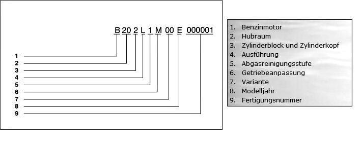

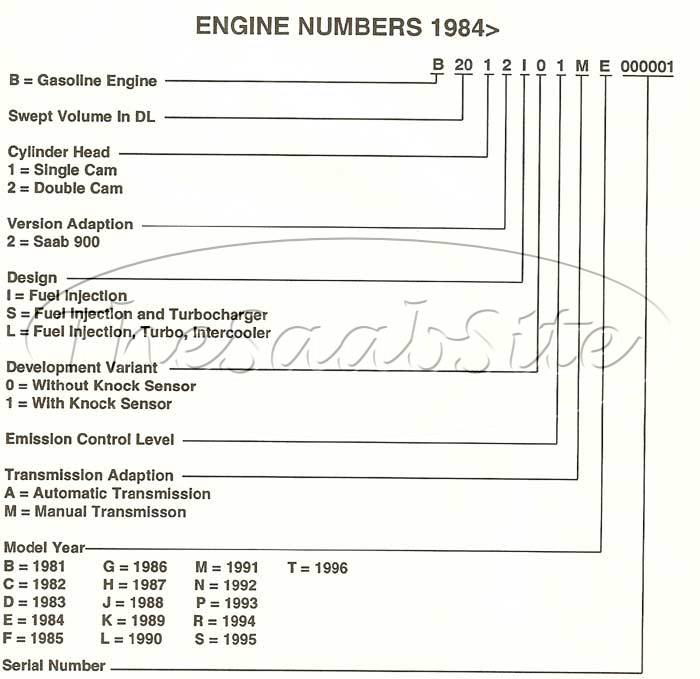

Ich habe zur Entschlüsselung der Motornummern folgendes gefunden:
Quelle: www.thesaabsite.com
Obiges gilt für 1984-1989.
Ab 1990 ist die Struktur der Motornummer anders:

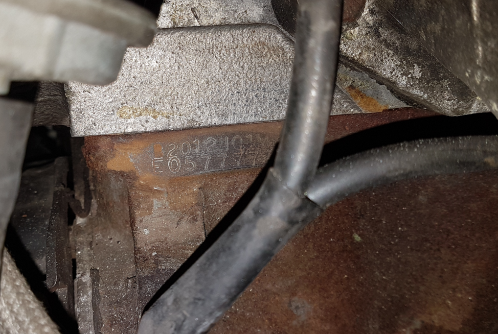

So ich glaub den Platz an dem sich die Motornummer befinden soll, habe ich gefunden. Da ist jetzt aber nur noch Rost insofern wäre mir verölt lieber gewesen.
Wo ist denn diese Stelle bitte? :biggrin:

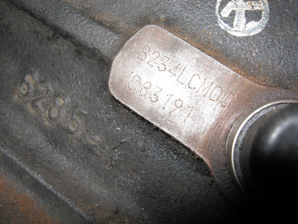

Am Block vorn links
Das habe ich auch schon in Erfahrung bringen können. Mein Gutachter tut sich aber schwer, sie zu finden. Hat da jemand zufällig jemand ein Bild, wo genau die Nummer steht? Ist ein B201 Motor. Wäre sehr dankbar.
Vorne links am Motorblock, direkt unter dem Kopf
