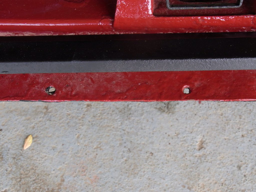

Kann mir vielleicht jemand mitteilen, ob die Bohrungen im Frontblech vor dem Schloßträger für irgendetwas genutzt werden. Ich habe den Bereich bei der Demontage vor ein paar Wochen leider nicht dokumentiert. Ich weiß nur noch, daß dort diese Klammern für Blechschrauben aufgeschoben waren.
[ATTACH]72585.vB[/ATTACH]
Da gehört eine Kunststoffleiste als Abschluss zur Stossstangenunterseite dran.
Prima Danke - dann will ich mal auf die Suche gehen.:redface:

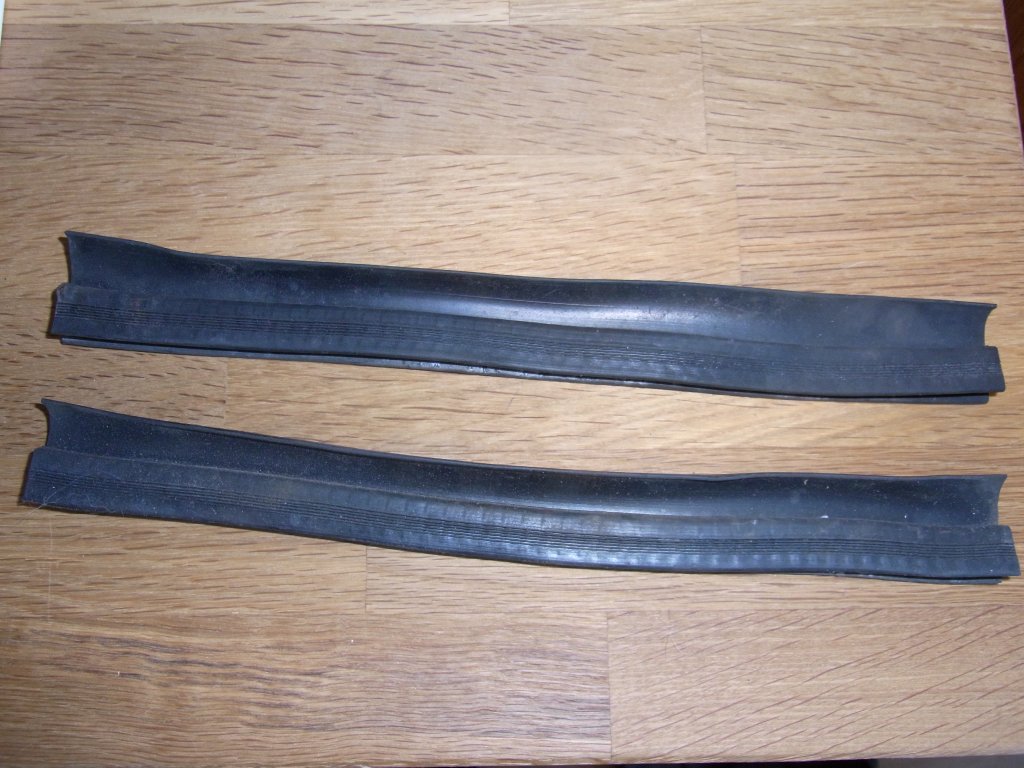

Wenn jetzt noch jemand meiner offensichtlich altersbedingt zunehmend schlechter werdenden Gedächtnisleistung bei den folgenden beiden Leisten auf die Sprünge helfen könnte, dann wäre ich dankbar. Ich meine, mich daran erinnern zu können, daß mir die Dinger im Bereich der Lampen entgegengekommen sind - aber das will ja nichts heißen.

Die Dinger sitzen oben auf dem Kühler - habe ich im Netz gefunden.
wenn davon noch jemand ein Paar rumzuliegen hat, ich wäre interessiert.
Gibt es für kleines Geld im Netz - Teile Nr. 4120069 - ohne Gewähr, daß sie für Dein Gefährt paßt
Auf dem Kühler habe ich sowas noch nicht gesehen.
Sind das nicht die Leisten, die auf das Blech innen neben den Rückleuchten gedrückt werden und mit der Gummilippe die Rückleuchten abdichten?
Fehlen halt zumeist.
Diese sind, wenn ich mich recht entsinne, etwas kürzer.
...und haben ein anderes Profil.
Na gut. :mad:
Gibt es für kleines Geld im Netz - Teile Nr. 4120069 ...

Im Prinzip müßte es doch zumindest vergleichbare Profile irgendwo als Meterware geben.

Hatte in den letzten beiden Jahren 'zufällig' mal jemand danach geschaut?
Meint ihr dieses Profil mit folgender Ebaysuche:
1 m Dichtungsprofil Dichtprofil Kantenschutz EPDM schwarz KB 1 - 3mm 1C11-30

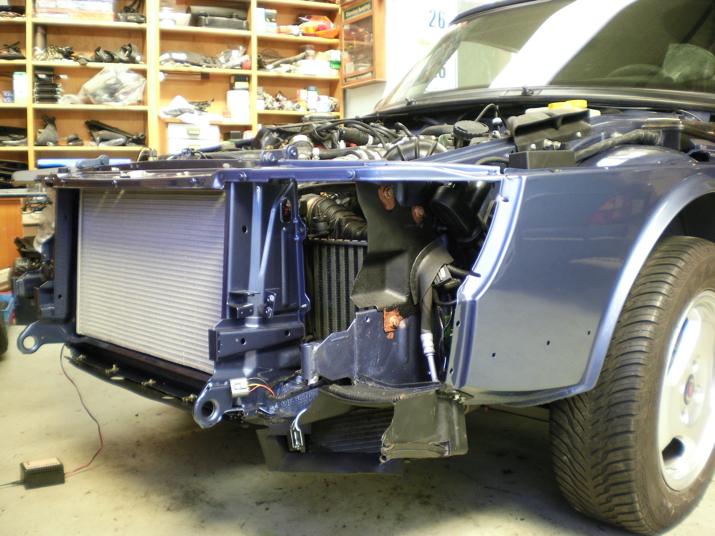

Das passt auch an den Ölkühlerhalter und oben neben den Ansaugtrakt zum Luftfilter. Und am LLK.
Die haben auch noch andere interessante Sachen.
gruss aeroflott
Bearbeitet von aeroflott
Sieht auf jeden Fall sehr danach aus. Ich probiere es mal.
Besten Dank!
hilft ein Bild weiter ?
