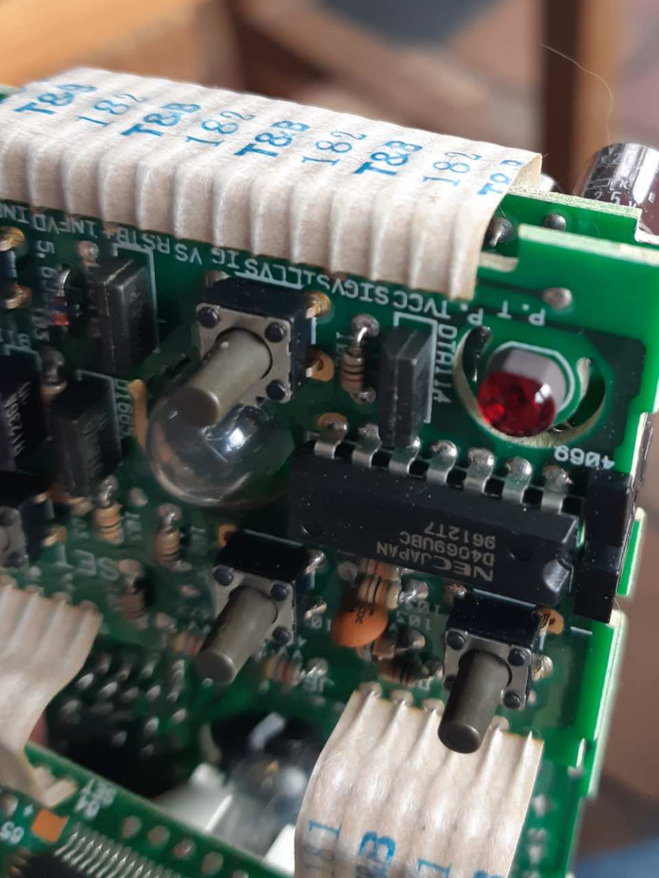

Ich hänge hier mal eine Frage an:
Weiß jemand die Bestell-Bezeichnung für die Fotodiode im SCC?
(Meine scheint aufzugeben)
Das wäre sehr interessant, es gab vor einiger Zeit einen Thread, in dem das nicht abschließend geklärt werden konnte. Bei meinem CSE dimmt die Diode auch vogelwild.
Ich schau nach, ob was draufsteht, wenn ich die Uhr demnächst nochmal offen habe.
Ich meine in den Tiefen des Forums steht das irgendwo....:rolleyes:
Wer suchet....der

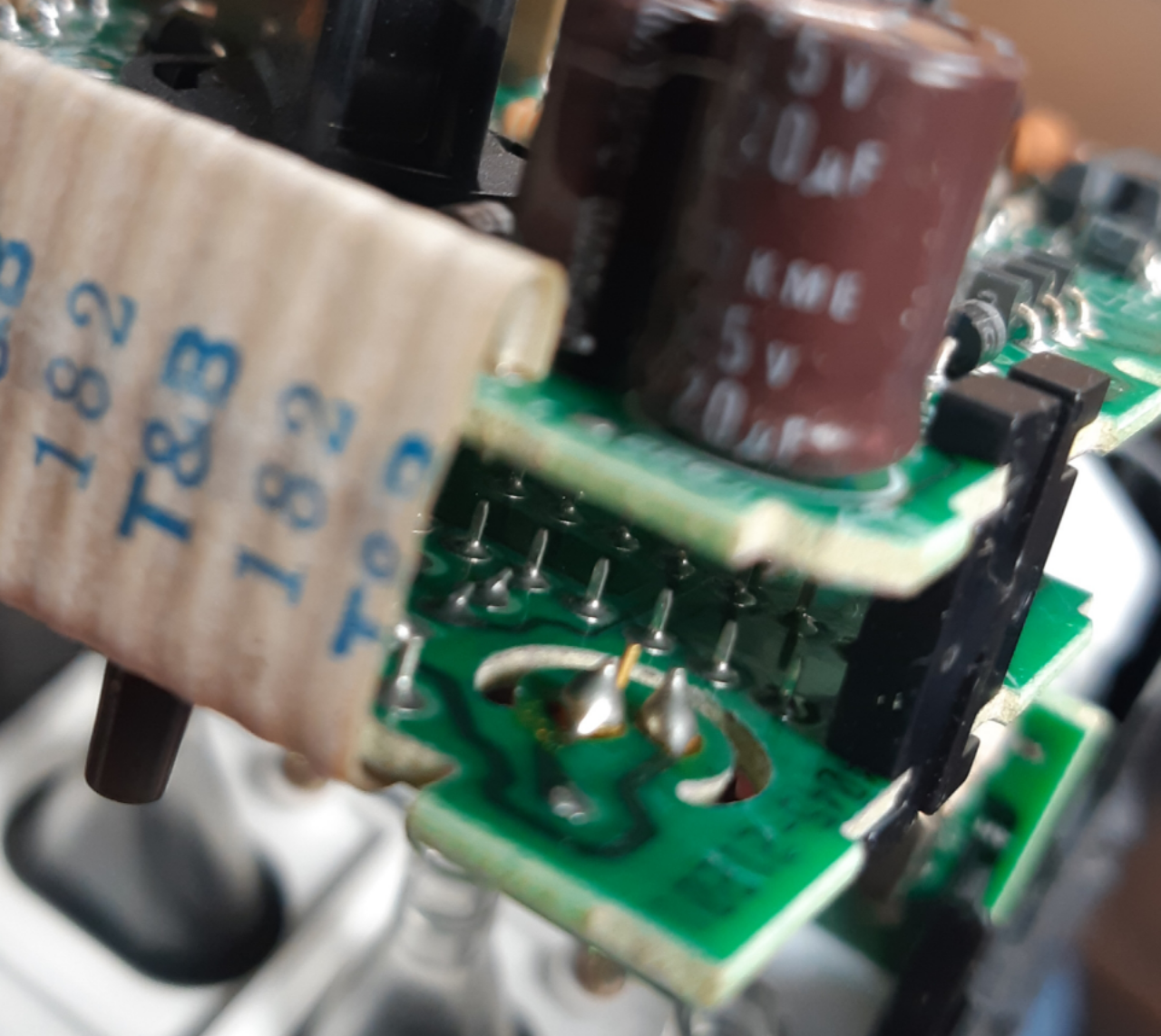

Das stimmt so nicht. Im SCC ist ein Fototransistor drin (3-Bein) und im BC mit analoger Uhr eine Fotodiode (2-Bein). Die Diode anstelle des Transistors einzulöten funktioniert nicht. Hab ich schon durch :redface:
Im Prinzip kannst Du Dir einen Fototransistor für das SCC aussuchen. z.B. hier. Evtl. nochmal bei "Modellbezeichnung" auf "Fototransistor" eingrenzen.
http://such002.reichelt.de/index.html?;ACTION=446;LA=446;SEARCH=fototransistor;OFFSET=500;SORT=-rank;SHOW=1
Ich hab den hier genommen und der funktioniert seit Jahr und Tag wunderbar.
http://www.reichelt.de/Fotodioden-etc-/BPW-40/26/index.html?;LA=3;ARTICLE=5806;GROUPID=3045
Die Kontaktierung bei Wechsel eines Transistors mit 3 Beinen auf einen mit zweien ist nicht gerade selbsterklärend, da die Kontakte auf der SCC-Platine nicht näher bezeichnet sind. Da nochmal vorm Zücken des Lötkolbens die Datenblätter eines 3-Beiners und eines 2-Beiners vergleichen...
Die "Dimmkurve" bzw. Grundhelligkeit bei Dunkelheit kannst Du am SCC-Teil hinten einstellen. Hinter einem kleinen runden Aufkleber ist ein Potentiometer, das Du mit einem kleinen Schraubendreher einstellen kannst.

So sieht die in Original aus. Hat 2 "Beinchen"
Das erscheint mir plausibel...
Die Kontaktierung bei Wechsel eines Transistors mit 3 Beinen auf einen mit zweien...
...aber das erstehe ich nicht richtig: Transistor mit 2 Beinen? Ich dachte, ein Transistor hat immer 3 Beine - oder wo hab ich da in der Schule nicht aufgepaßt? Oder gibt es einfach welche, die den 3. Kontakt über das Gehäuse bekommen - wäre die einzige Erklärung, die mir einfällt?
