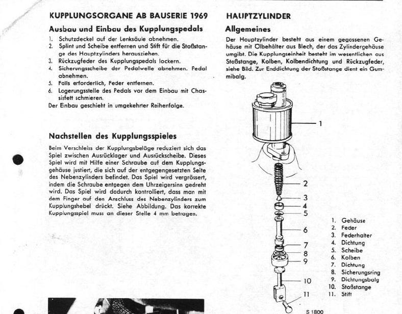

[ATTACH]73854.vB[/ATTACH] FINGER WEG !!!
Das Kupplungsspiel muß schon korrekt eingestellt sein !
[ATTACH]73855.vB[/ATTACH]
Ist die Aufnahme für den Geberzylinder am Kupplungspedal ( siehe Pos. #10+11 im Bild) auch Spielfrei ?

Das Kupplungsspiel sollte soweit korrekt eingestellt sein . Dürfte laut WHB sogar eine Spur mehr sein , aber das würde mein Problem nicht lösen ...
Ja , die Aufnahme am Kupplungsnehmer ist soweit spielfrei . Hat ja vor dem Kupplungstausch alles gepasst . Getauscht wurden mittlerweile Kupplung incl. Druckplatte ( von Ulrich organisiert , also meines Erachtens definitiv passend ) , Leitung vom Geber zum Nehmer und jetzt auch noch die Hydraulikmanschetten . Aber eigentlich kann man da ja kaum was falsch machen ...
Ist die Aufnahme für den Geberzylinder am Kupplungspedal ( siehe Pos. #10+11 im Bild) auch Spielfrei ? ............
Ok ok , ich versprechs ja ...
> Die Einstellschraube ist ganz eingedreht , am Stift , der in den Nehmerzylinder geht , hat nahezu kein Spiel mehr . <
Ja , die Aufnahme am Kupplungsnehmer ist soweit spielfrei . Hat ja vor dem Kupplungstausch alles gepasst . ....... ...

Das Einzige , was ich mir momentan noch denken könnte : Im WHB steht , dass die Scheibe ( Nr. 5 in der Explosionszeichnung ) mit der konvexen Seite zum Kolben hin verbaut werden muss . Ich habe die allerdings gar nicht als so geschüsselt in Erinnerung , sondern eher als wellenförmig in sich verdreht . Möglicherweise liegt da der Fehler ? Weiß jemand , was diese Scheibe eigentlich für eine Funktion hat ?

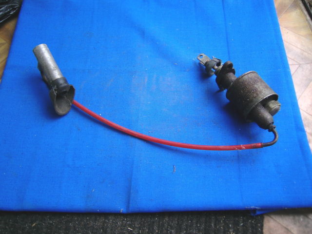

Beim Surfen habe ich noch diese Art der Leitungsreparatur gefunden.
Scheint auch funktioniert zu haben ;-)
[ATTACH]73889.vB[/ATTACH]
Gruß->
Das ist keine Reparatur. Das gab es zeitweise so ab Werk mit der roten Kunststoffleitung.
Ja genau so hat meine vor dem Tausch ausgesehen . Allerdings scheint die noch dazu gebrochen gewesen zu sein und wurde mit einem Röhrchen und reichlich Draht geflickt ... Deswegen ist sie auch rausgeflogen .
Ich baue die beim Rallye-Auto meist aus Stahlflex neu. Gibt die passenden Teile bei ISA-Racing. Muß ich bei Gelegenheit mal raussuchen. Kann auch sein, daß ich das hier schonmal irgendwo aufgelistet hatte.
