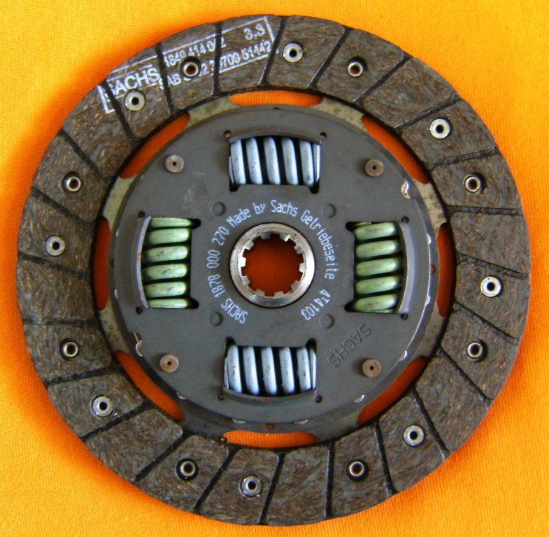

Habe heute meine Kupplungshydraulik neuerlich zerlegt , den tellerförmigen Federring kontrolliert und definitiv richtig eingebaut . Das ganze entlüftet ... Nichts !
Soweit ich auf den Nehmerzylinder hinsehe , wenn ich aufs Kupplungspedal trete , schaut es mir auch so aus , als würde der Hub des Nehmerzylindes unmittelbar anfangen und über die ganze Länge gehen .
Insofern zweifle ich mittlerweile ziemlich daran , dass das Problem in der Hydraulik zu suchen ist und fürchte dast , dass Ulrich mit seinem Tipp richtig gelegen haben könnte ... Angenommen ich hätte die Kupplungsscheibe tatsächlich in einem Anfall von geistiger Umnachtung verkehrt herum eingebaut ( doppelt ärgerlich , wenns so wäre , denn ich habe vorher definitiv gelesen , dass es eine Seite gibt , die zum Getriebe zeigen muss ) , würde das die Symptome , sprich , dass die Kupplung auch bei voll durchgetretenem Pedal nicht trennt , erklären ?
Ich seh mich schon den Motor nochmal ausbauen :mad: ...

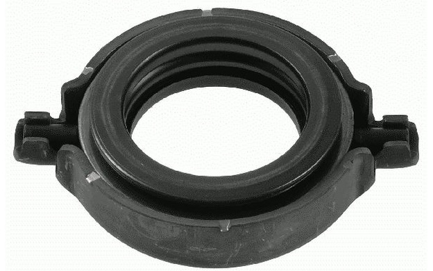

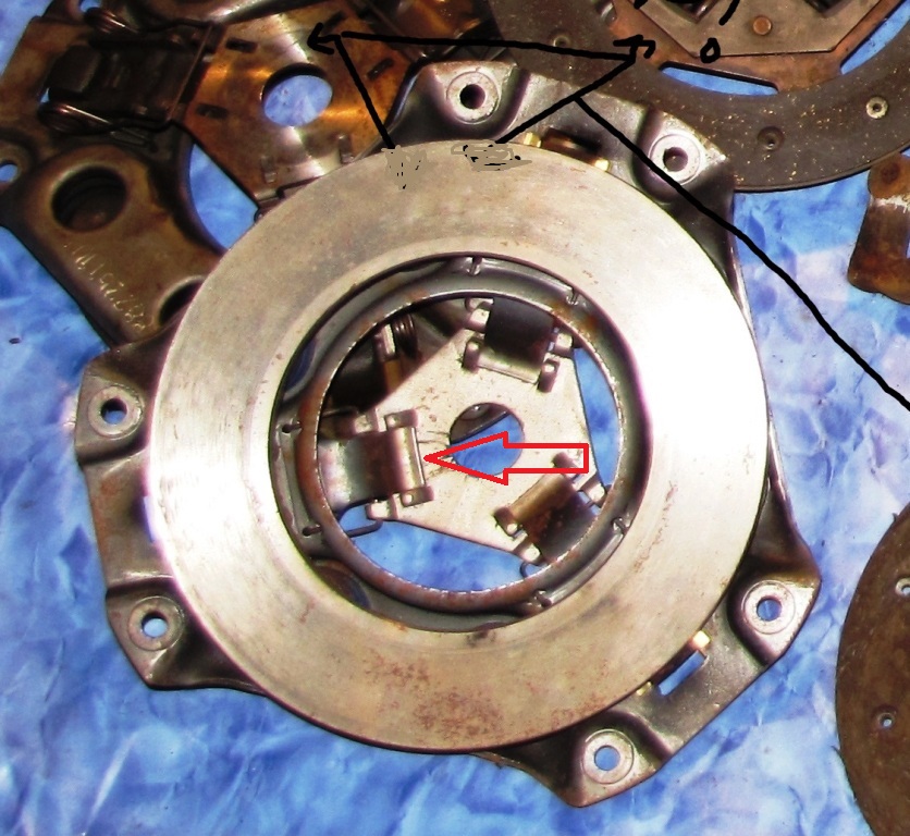

Hattest Du die Schwungscheibe nachgemessen??? Eine andere Mölichkeit: Ausrücklager falschrum auch das reduziert´s Spiel! Macht aber auch Radau. Da wo der Pfeil hinzeigt alle richtig zusammen???, beim Einbau haut man da schonmal mit der Welle was durcheinander!!

Hallo Ulrich !
Also dass der Kupplungsbelag eine Einbaurichtung hatte , wusste ich . Aber dass das Ausrücklager eine hat , nicht ... Da stehen die Chancen gut , dass ich da gepfuscht habe . Geräusche wären mir bislang keine aufgefallen , aber heute hatte ich tatsächlich ein Geräusch wie wenn ein Lager kaputt ist und ein entsprechendes vibrierendes Gefühl am Kupplungspedal ...

................Also dass der Kupplungsbelag eine Einbaurichtung hatte , wusste ich . Aber dass das Ausrücklager eine hat , nicht ... Da stehen die Chancen gut , dass ich da gepfuscht habe . Geräusche wären mir bislang keine aufgefallen , aber heute hatte ich tatsächlich ein Geräusch wie wenn ein Lager kaputt ist und ein entsprechendes vibrierendes Gefühl am Kupplungspedal ...
@GERALD
Das Ausrücklager falsch einzubauen halte ich für sehr unwahrscheinlich, da ist die Einbaulage doch eigentlich offensichtlich.

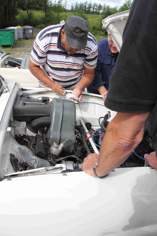

Ach, mein lieber Gerald, es wird dir zwar nicht helfen, aber ich sitze momentan mit dem ähnlichen Problem da - allerdings in England! Wir haben die Kupplungsleitung nachts auf einem Campingplatz beim IntSaab2013 in Kettering erneuert und morgens im Regen per Pedal entlüftet. Danach knatschte der 1. Gang aber immer noch trotz Einstellung des Kupplungsspiels am Getriebe. Evtl. liegt es bei mir zudem noch an der Einstellung des Schaltgestänges an der Lenksäule. Was allerdings ein wenig geholfen hat, war die Entfernung des Teppichbodens im Fußraum!! Dadurch konnte ich das Pedal ca. 4mm weiter durchdrücken. Außerdem hatten wir bereits vorher noch drei zusätzliche Unterlegscheiben vor die Befestigung des Nehmerzylinders gesetzt. Er war nämlich lose! Vielleicht haben wir eine Scheibe zu viel genommen, so dass er jetzt zu wenig Spiel hat bzw. der Weg für den Nippel zu lang geworden ist.
Die Fahrt durch Stop and Go im strömenden Regen auf der M25 war nicht gerade ein Vergnügen! Inzwischen habe ich das Gefühl, dass der Druck wieder etwas nachlässt. Die in Kettering anwesenden 96er Experten aus UK, D, B und NL sind der übereinstimmenden Meinung, dass die Dichtungen in den Zylindern hinüber sind. Die Zylinder sind zwar erst vor ca. 15000km reingekommen, aber bereits vor 10 Jahren.
Kurz gesagt: es kann an allem Möglichen liegen und insbesondere bestimmt nicht nur an einer einzigen Sache.

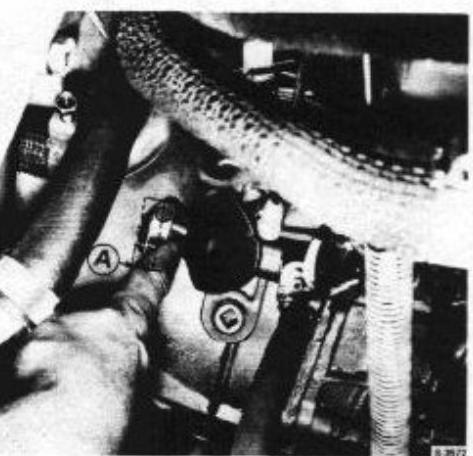

Problem war, dass der Nehmerzylinder lose war. Er ließ sich mit der Schraube allein auch nicht festziehen. Das hatten wir entdeckt, bevor der Schlauch seinen Geist aufgegeben hatte. Vermutung ist, dass der lose Zylinder durch ständige Vibration und Bewegung aufgrund hoher Belastung beim Befahren der Pässe im Lake District den Schlauch an der Verbindung von yGummi auf Metall durchgejuckelt hat.
Okay. Ich präzisiere nochmal. Die Schraube hat normalerweise einen Federring und / oder Unterlegscheibe. Aber zwischen Zylinder und Anlagefläche am Getriebegehäuse gehört nichts.
Hatte ich aber schonmal bei einem 96 gehabt, daß der Vorbesitzer dort 3 U-Scheiben zwischengelegt hat. Wahrscheinlich, um den fehlenden Weg am verschlissenen Nehmerzylinder zu kompensieren.
Ok, ich glaub ich hab's verstanden. Also beim anstehenden Tausch des Zylinders auf jeden Fall eine neue Schraube einsetzen. Hab gerade mit Ulrich gesprochen. Er sagt, dass er schon oft ausgeschlagene Befestigung gesehen hat, was wohl durch falsche Einstellung der Kupplung passiert.

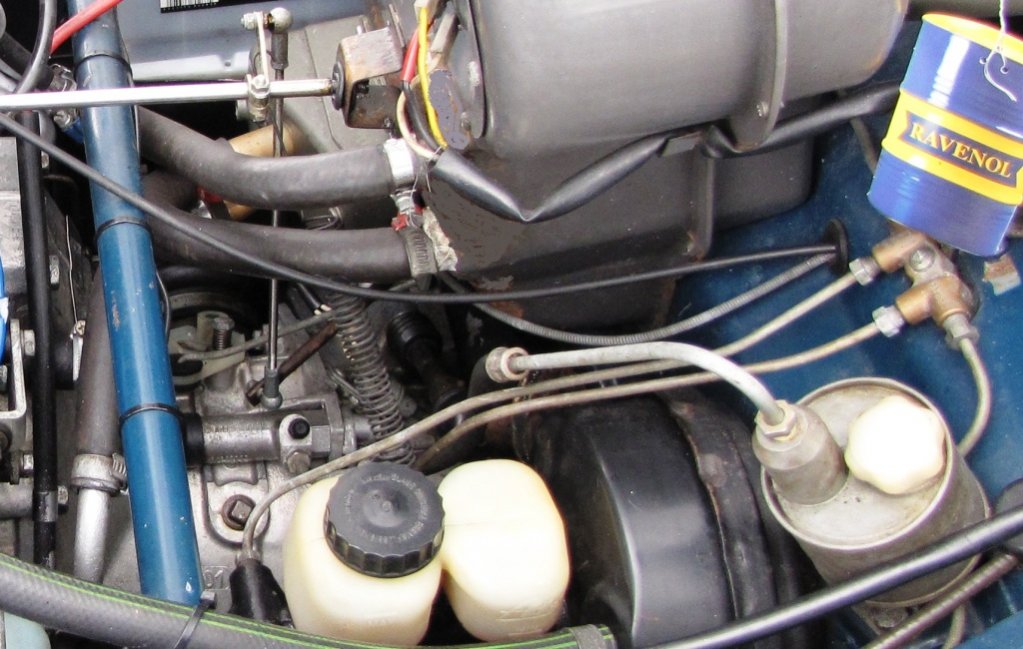

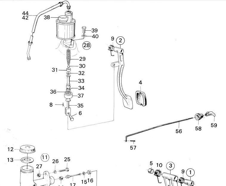

Zur Ergänzung hier nochmals den bei Deinem Fahrzeug verbauten Geberzylinder.
http://www.saab-cars.de/attachments/95-96-sonett/123186d1375185643-kupplungsgeberzylinder-kupplungsspiel.jpeg
Gruß->

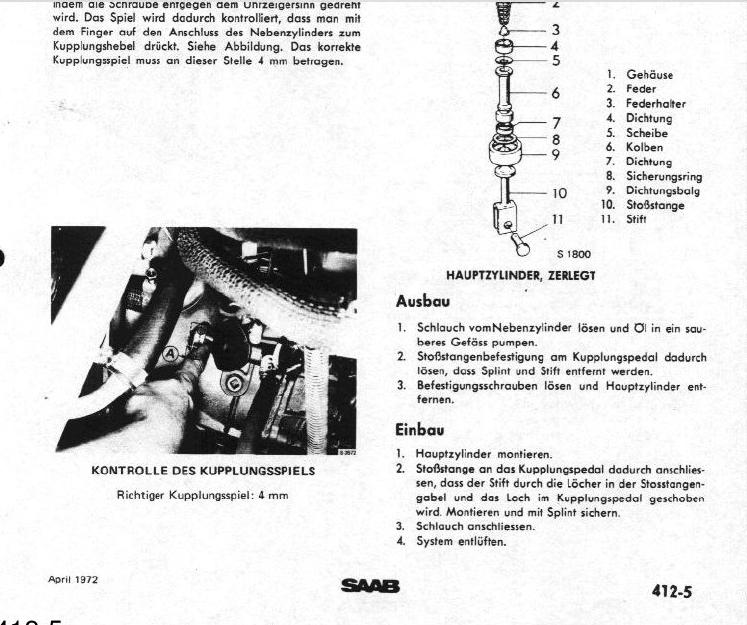

@Saabotör
Kannst du vielleicht noch einmal das Bild schicken, auf dem gezeigt wird wie das Kupplungsspiel geprüft wird? Ist links von dem Geberzylinderbild. Ich hab das alles zu Hause auf dem PC, aber nicht mit.
P.
Bei der Kupplungsbetätigung dürftest Du Glück haben, evtl ist die Leitung eine Andere.
Werd' da später nochmal nachsehen, am Laptop hab ich den Katalog nicht gespeichert.
Gruß->

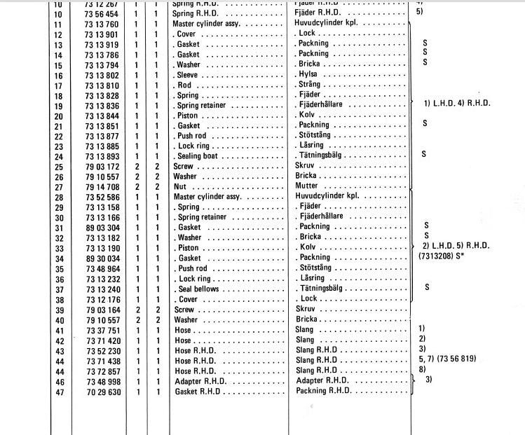

@PETER
Wie vermutet unterscheiden sich nur die Verbindungsleitungen bei RHD - LHD.
[ATTACH]74081.vB[/ATTACH][ATTACH]74082.vB[/ATTACH]
Und hier die Bilder für die "Gelben ENGEL "
[ATTACH]74083.vB[/ATTACH] [ATTACH]74084.vB[/ATTACH]
Gruß->

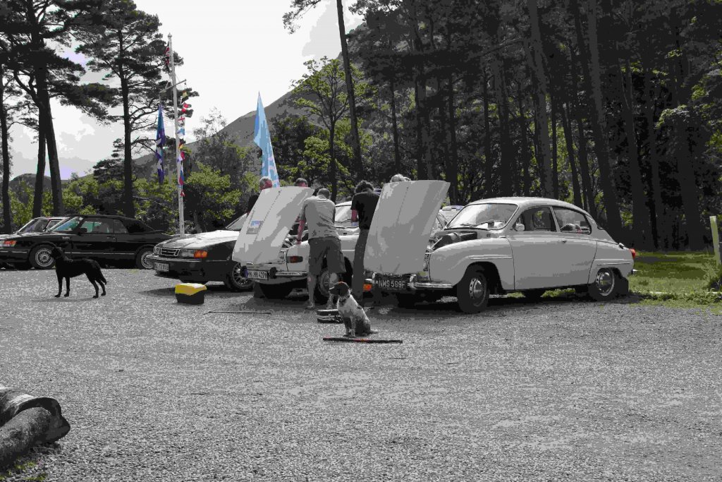

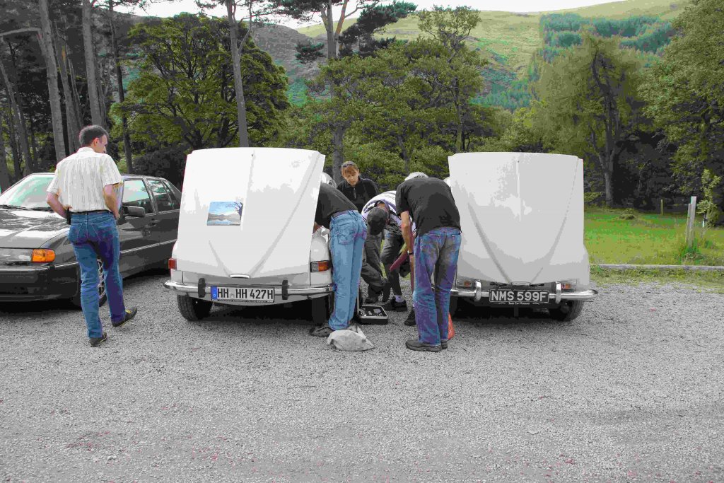

Aber hier ein paar Bilder der ersten Reparatur.
Der Grund 30%!
http://www.saab-cars.de/attachments/95-96-sonett/123903-kupplungsgeberzylinder-01.jpg
Hauben auf..
http://www.saab-cars.de/attachments/95-96-sonett/123904-kupplungsgeberzylinder-02.jpg
hm???
http://www.saab-cars.de/attachments/95-96-sonett/123905-kupplungsgeberzylinder-03.jpg
Was hat denn da ein Hamburger Schrauber verbrochen?
http://www.saab-cars.de/attachments/95-96-sonett/123906-kupplungsgeberzylinder-04.jpg
jeder bringt sein Werkzeug...
http://www.saab-cars.de/attachments/95-96-sonett/123907-kupplungsgeberzylinder-05.jpg
no?
http://www.saab-cars.de/attachments/95-96-sonett/123908-kupplungsgeberzylinder-06.jpg
und eine Schraube die noch nie offen war...
http://www.saab-cars.de/attachments/95-96-sonett/123909-kupplungsgeberzylinder-07.jpg
aber Derek hat sie auf bekommen...
http://www.saab-cars.de/attachments/95-96-sonett/123910-kupplungsgeberzylinder-08.jpg
Öl ist noch da, aber sehr wenig...
http://www.saab-cars.de/attachments/95-96-sonett/123911-kupplungsgeberzylinder-09.jpg
und nun das blöde Ding befestigen...
http://www.saab-cars.de/attachments/95-96-sonett/123912-kupplungsgeberzylinder-10.jpg
Dieses Spezialwerkzeug brauchten wir nicht
http://www.saab-cars.de/attachments/95-96-sonett/123913-kupplungsgeberzylinder-11.jpg
...aber die Aktion wurde gut bewacht.
http://www.saab-cars.de/attachments/95-96-sonett/123914-kupplungsgeberzylinder-12.jpg
Probefahrt... zumindest besser als vorher, da alles fest.
http://www.saab-cars.de/attachments/95-96-sonett/123915-kupplungsgeberzylinder-13.jpg
