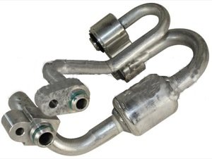

Bei unserem 9³ TiD ist das auf dem Bild gezeigte Rohr der Klimaanlage im oberen Bogen gerissen.
Lässt sich das Material auch reparieren?
Hat das schon mal jemand gemacht?

Ich bringe meine Leitungen immer zu HansaFlex, Hydraulikspezialisten die an manchen Standorten auch Klimaleitungen reparieren
Vielleicht nicht an diesem Bogen möglich, aber - ich hätte es selbst nicht geglaubt - ich hab so eine Alu-Leitung an einer geraden Stelle mit Sikaflex und einer Blechschelle, die mit zwei Schlauchschellen befestigt wurde, so dicht gekriegt, dass die Anlage bis zum Austausch der Leitung (ca. 2 Monate) so dicht war, dass sie bis zum Schluss funktionierte.
Sicher keine Dauerlösung, aber kurz vor dem Sommerurlaub vielleicht eine Möglichkeit, wenn der Ersatz nicht mehr kurzfristig möglich ist, und auch nur, wenn die Stelle selbst auffällt (Ölspuren!), noch bevor sie zischt oder die Anlage sich mangels Druck abgeschaltet hat.
Ich habe hier in der Nachbarortschaft einen Betrieb gefunden, der das reparieren kann - zumindest sagt man das dort!
Am Donnerstag wird das Rohr ausgebaut und hingebracht - dann werde ich bald mehr wissen!

Soooo.... die Klimaanlage läuft wieder!!!!!!!!! **FREU**
Allerdings ohne Reparatur des defekten Rohres! Nein - keine Zauberei!
Dank eines anderen Forummitglieds, der das passende Rohr in seinem Fundus hatte, konnte ich das Rohr einfach tauschen.
Da es sich dabei um eine normale Alu-Knetlegierung und nicht um Alu-Guss handeln dürfte läßt sich das schweißen. Man sollte es nur so gut wie möglich entfetten, also auch von innen spülen. Wird dann üblicherweise WIG geschweißt. Bei uns wurde für Prüfzwecke ein Fahrradrahmen aus Alu WIG geschweißt dessen Rohre so dünnwandig waren, dass der ganze Rahmen nur ca. 900g wog. Da musste aber ein sehr geübter Schweißer ran.
