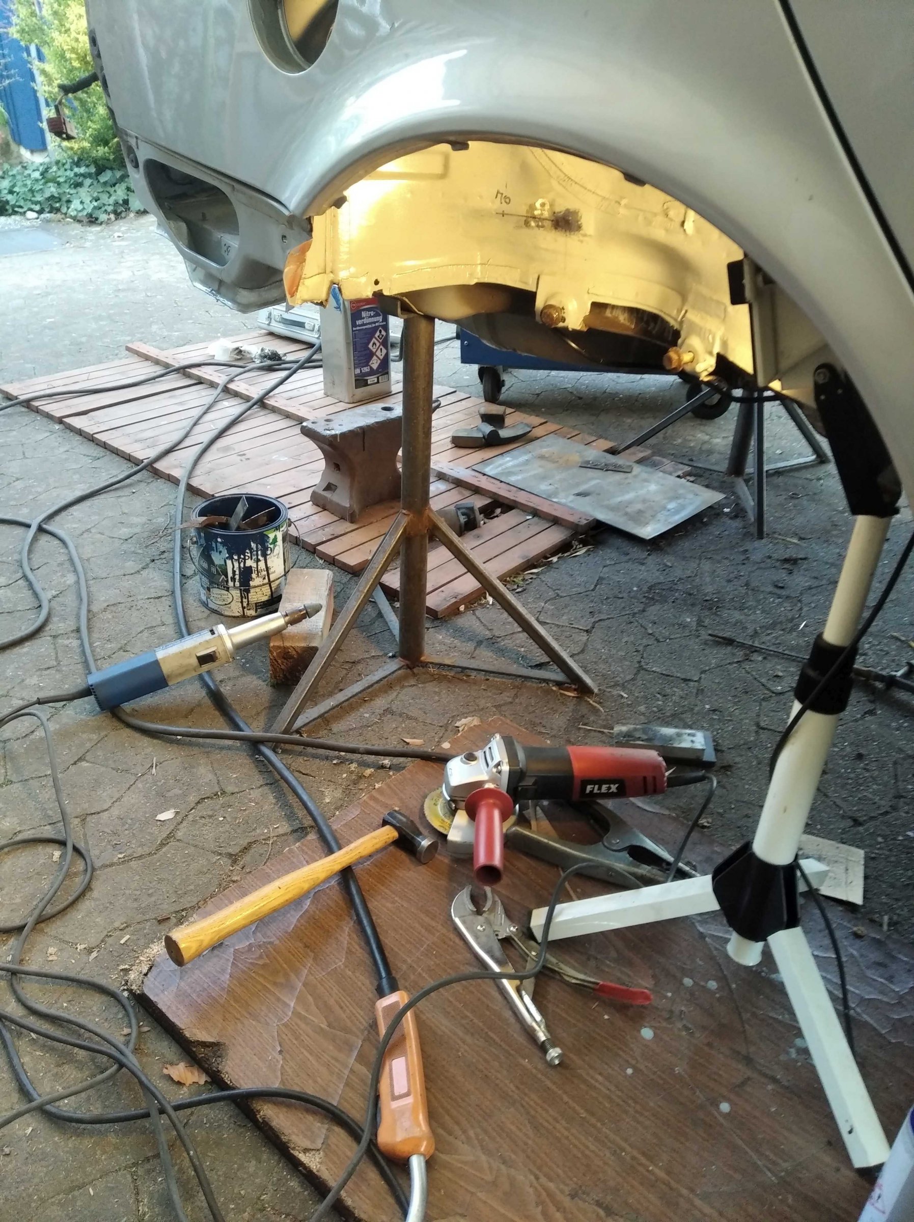

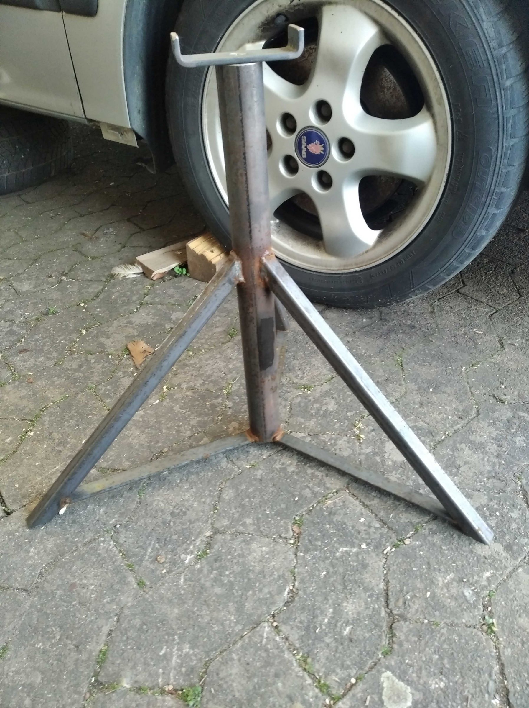

Hm, hab' mir Welche selbst gebrutzelt...
Hier ist mal ein "Stilleben" mit einem dieser Böcke:
Und vor einer 16"-Felge wegen des Größenvergleichs, denn der kommt auf dem Bild davor nicht so recht 'rüber:
Die haben die drei- bis vierfache Aufstandsfläche der üblichen Unterstellböcke. Umwerfen wird man die kaum können. Nur nerven die mit ihren weit ausgreifenden Streben beim Arbeiten schon ein wenig. Aber lieber so...

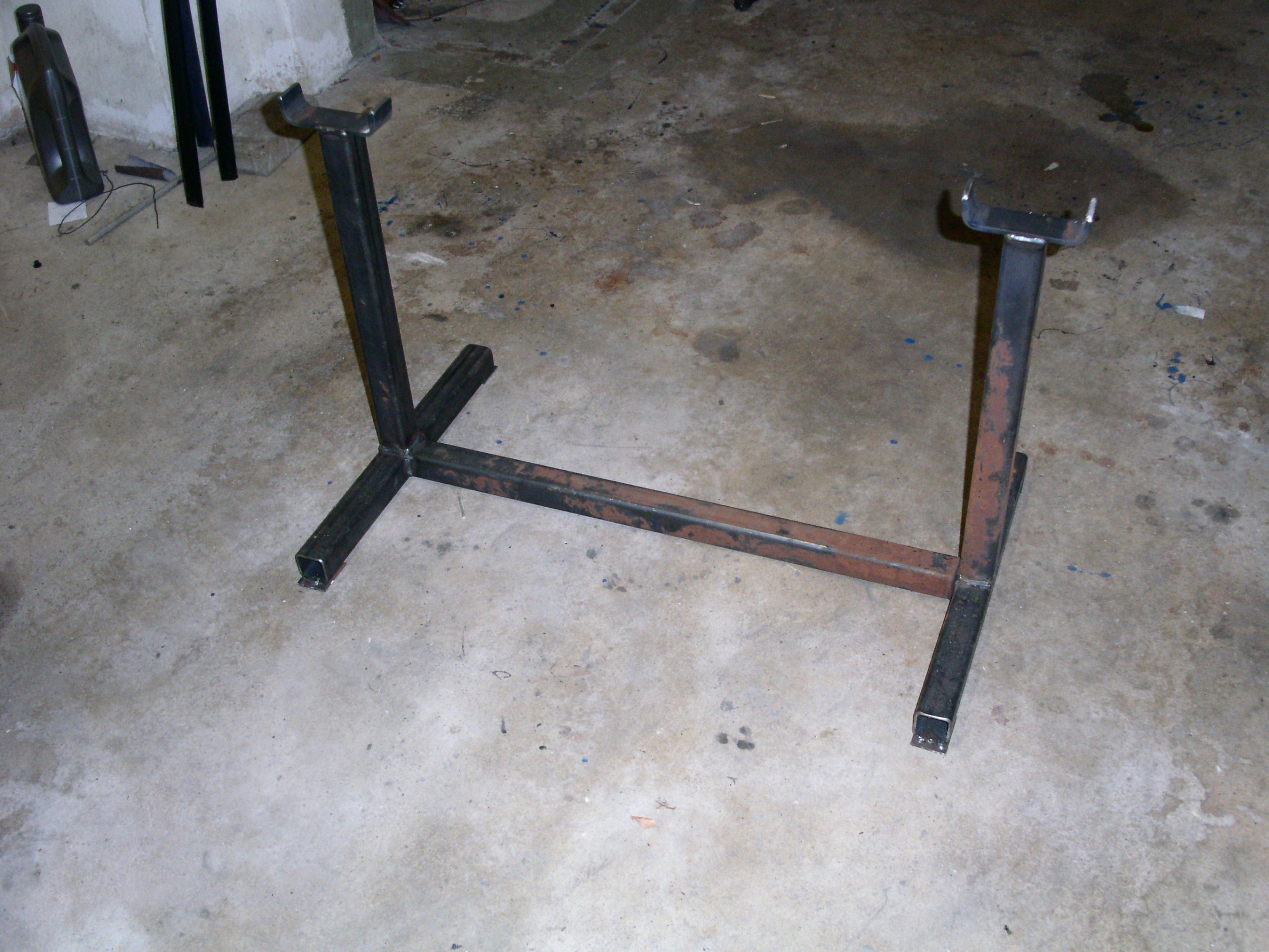

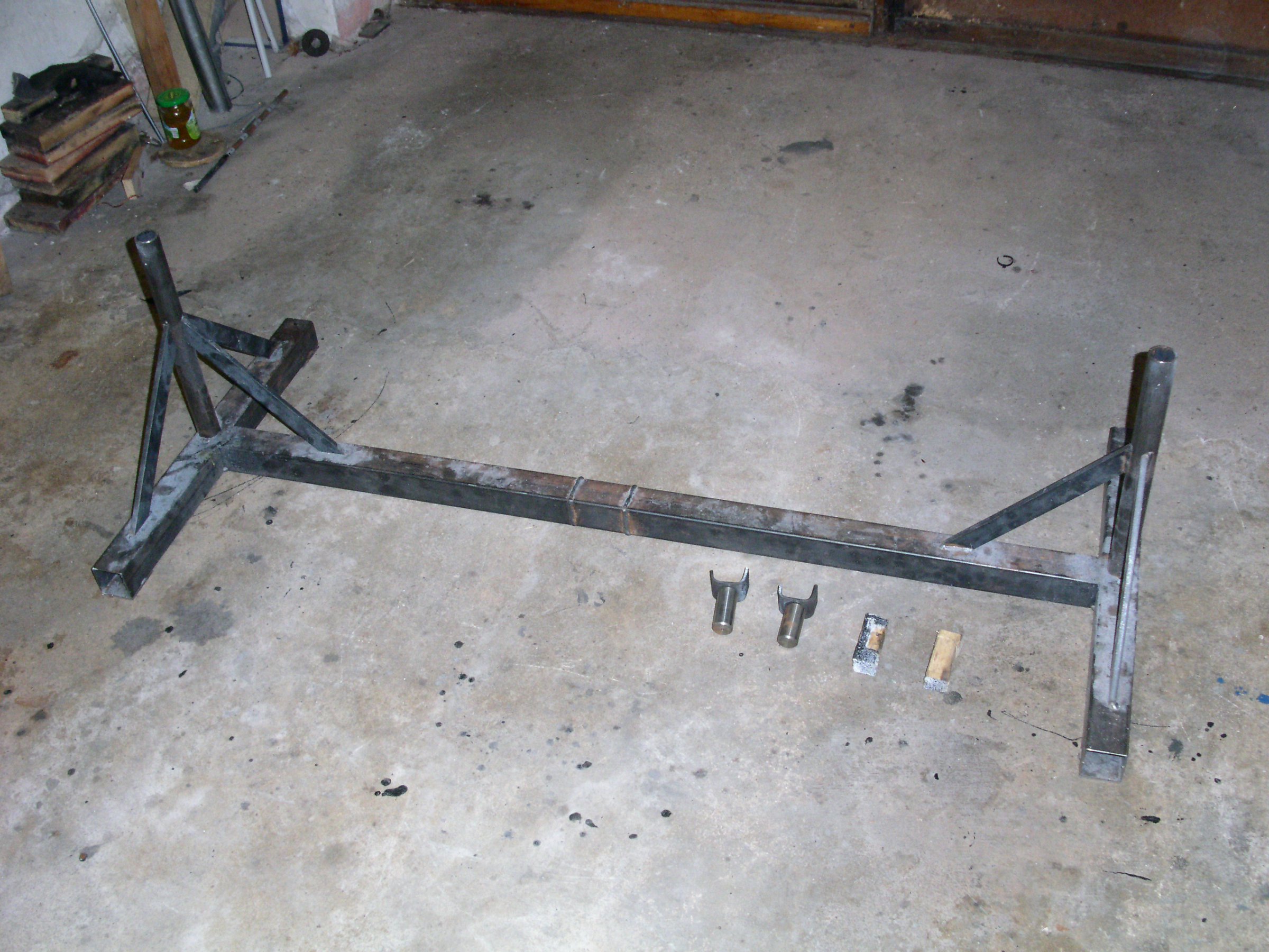

Das Optimum habe ich mir gebaut, als ich mein E30-Cabrio gemacht habe:
Der war für Hinten und passte mit den Einsätzen "saugend" in die Wagenheberaufnahmen. Mit "Kampfspuren" nach getaner Arbeit :smile:
Der hat genau unter die Längsträger im Motorraum gepasst.
Das war gnadenlos standfest. Eher hat man das ganze Auto samt Böcke verschoben :biggrin: Und durch die U-Form haben die sehr wenig beim Arbeiten gestört.
Habe sie aber an einen Kollegen aus dem BMW-Forum weiter gegeben. Ihm leisten sie jetzt gute Dienste bei der Restauration seines alten Beemers.
Die jetzigen Böcke sind eher "universell", da ich die Einsätze auswechselbar gemacht habe. Und sie haben nicht die definierte Breite wie bei den Böcken für den BMW.

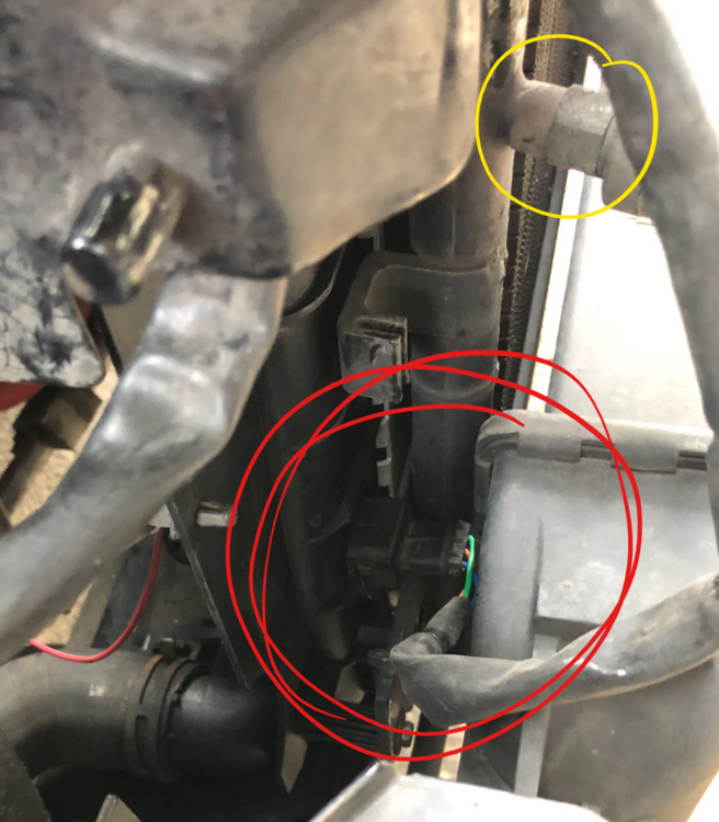

Am vergangenen Freitafg habe ich bei meinem 9³ I Cabrio den Wasserkühler getauscht. Dazu muss ja vorn ziemlich viel weggeschraubt werden. Auch das APC-Ventil ist da bei B204 im Weg. Also Stecker gezogen, das Ding gelöst und zur Seite geschoben. Als alles fertig war, Test- und Entlüftungsfahrt gemacht, alles tiptop. Dann das Auto auf den Hänger gepackt und mit nach Hause genommen.
So. Heute freu ich mich über die Entscheidungsvielfalt vor der Hasutür und entscheide Cabrio zu fahren. Stadtverkehr in FFM hauptsächlich, eine helle Freude mit dem Schätzchen. Auf dem Heimweg Schnellstraße, hm, da fehlt Ladedruck. Wahrscheinlich i-einen Schlauch nicht (richtig) aufgesteckt. Zuhause Motorhaube auf, ah, ja, der Stecker vom APC-Ventil ist nicht drauf. Kein Ding.
Wenn der verfluchte Stecker nur da wäre... wo ist der? Zwischen den Kühlern eingeklemmt oder so was? Ich mache die Scheinwerfer raus, such mich dumm und dämlich. Kein Kabel baumelt rum, zwischen den Kühlern ist nichts zu sehen, kein Stecker kein gar nichts.
Bin genervt. Der ist sicher da, ich schaue nur die ganze Zeit präzise dran vorbei. Ich mach was anderes und nachher sehe ich ihn bestimmt sofort.
2 Stunden später der nächste Blick unter die Motorhaube. Nichts.
So geht das nicht. Ab in die Werkstatt. Gemeinsam mit 4 Mann suchen wir den Stecker, oder wenigsten ein loses, vlt auch abgerissenes Kabel. Niemand findet was. Also die Front muss runter, vlt auch Ladeluftkühler und Kondensator. Wir suchen weiter. Wie genau läuft das Kabel zum APC? Nix zu finden. Alles an seinem Platz, nur der APC-Stecker fehlt auf mysteriöse Weise. Leider sind meine anderen 9³ alles T7-Modelle, da sitzt das APC anders.
Nochmal: Blinker, Scheinwerfer, Standlicht, Nebel. Hupe, Kondensator und Kondens... - Kondensator? Moment, das ist a) nicht der Kondensator, sondern der Wasserkühler, auf dem der Stecker sitzt und b) hat der sowieso keine zwei Anschlüsse und der Wasserkühler schon mal gar keinen!
Kondensatoranschluss GELB ist korrekt, den 'Kühelranschluss ROT' gibt es aber gar nicht!
Nach ‚nur‘ insgesamt 2,5 h ist der Bengel endlich gefunden. Wenn schon unbeabsichtigt einklemmen, dann bitte lot- und fluchtrecht, damit es wenigstens so aussieht, als ob das so sein müsste! Handwerkerehre!
