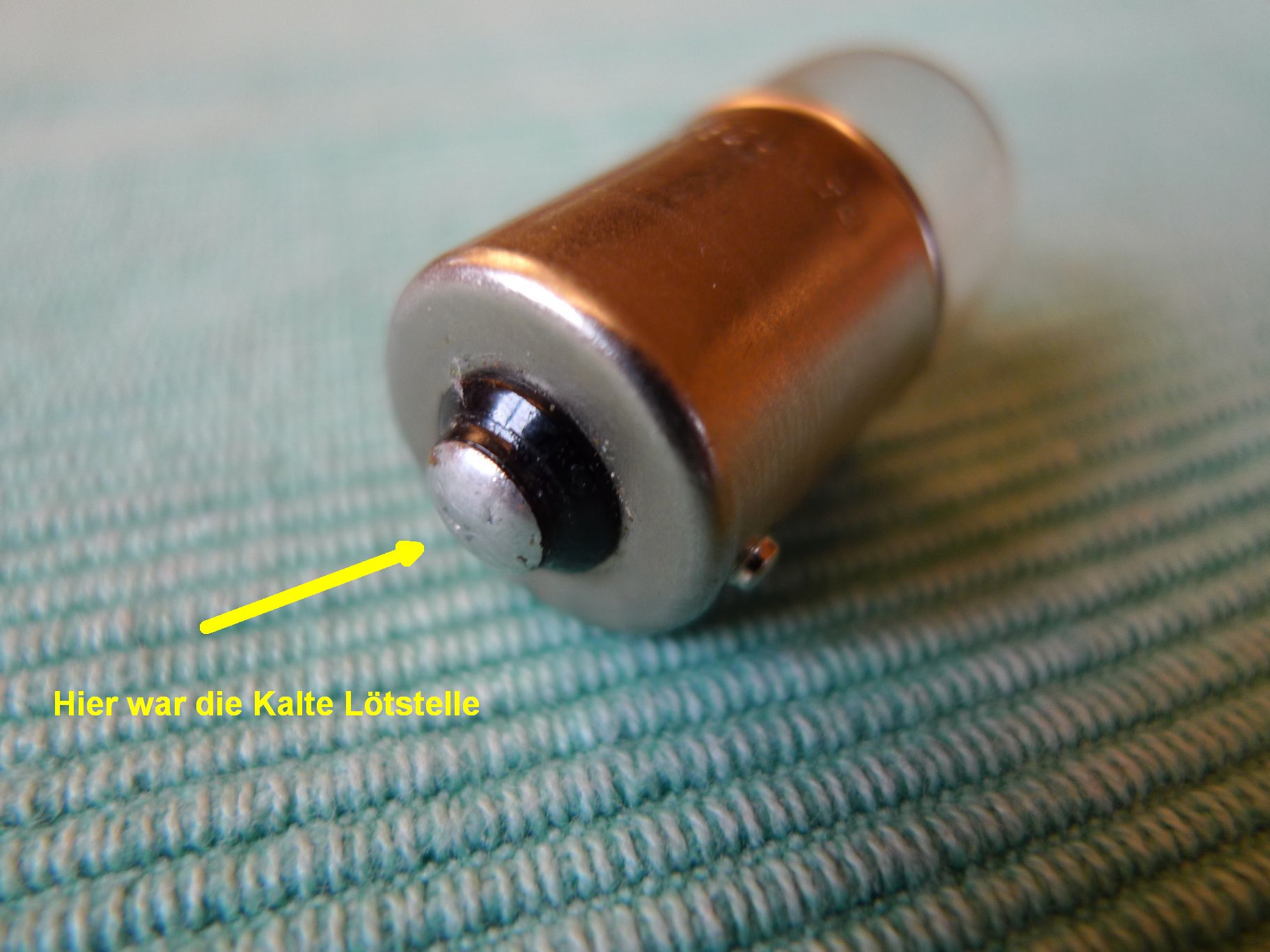

ich geb auch mal was zum Besten: Weniger dämlich aber doch irgendwie kurios.
An meinem 900CC fiel seit mehr als einem Jahr immer wieder die hintere rechte Beleuchtung im Kofferraumdeckel aus. Kurz auf die rote Sreuscheibe geklopft und sie ging wieder. Irgendwann war ich des Klopfens müde, ist ja auch umständlich vom Fahrersitz aus:biggrin:, Streuscheibe abgeschraubt und Fassung des Birnchens nachgesehen und gemessen, da war alles OK. Also mit Kontaktspray versucht nachzuhelfen. Ich hatte zwar das Gefühl, dass es besser wurde aber es war nicht weg. So ging das jetzt schon wirklich fast ein Jahr, war einfach zu faul, das intensiver unter die Lupe zu nehmen. Vorgestern habe bin ich dann ganz entschlossen rangegangen, wieder alles abgemacht, Steckkontakte gereinigt, Kabel kontrolliert und gemessen, aber strenggenommen nichts Verdächtiges gesehen. Dann hab ich mir das Birnchen vorgenommen. Eigentlich unnötig, denn es funktionierte ja immer nach dem Klopfen auf die Streuscheibe. Die Glühwendel war auch sichtbar in Ordnung. Ich hab das Teil gemessen und siehe da, der Widerstand schwankte vom Megaohmbereich bis zum niedrigen Ohmbereich.
Was war die Ursache: Am Mittenkontaktpunkt des Birnchen war eine kalte Lötstelle. Sowas hatte ich bisher nur auf Platinen erlebt.
Was ist die Moral von der Geschicht, vergiss den Birnenaustausch nicht.:smile:
Einmal kurz heissmachen und das Lämpchen tut es die nächsten Jahre.
Das hatte ich schon öfter.
