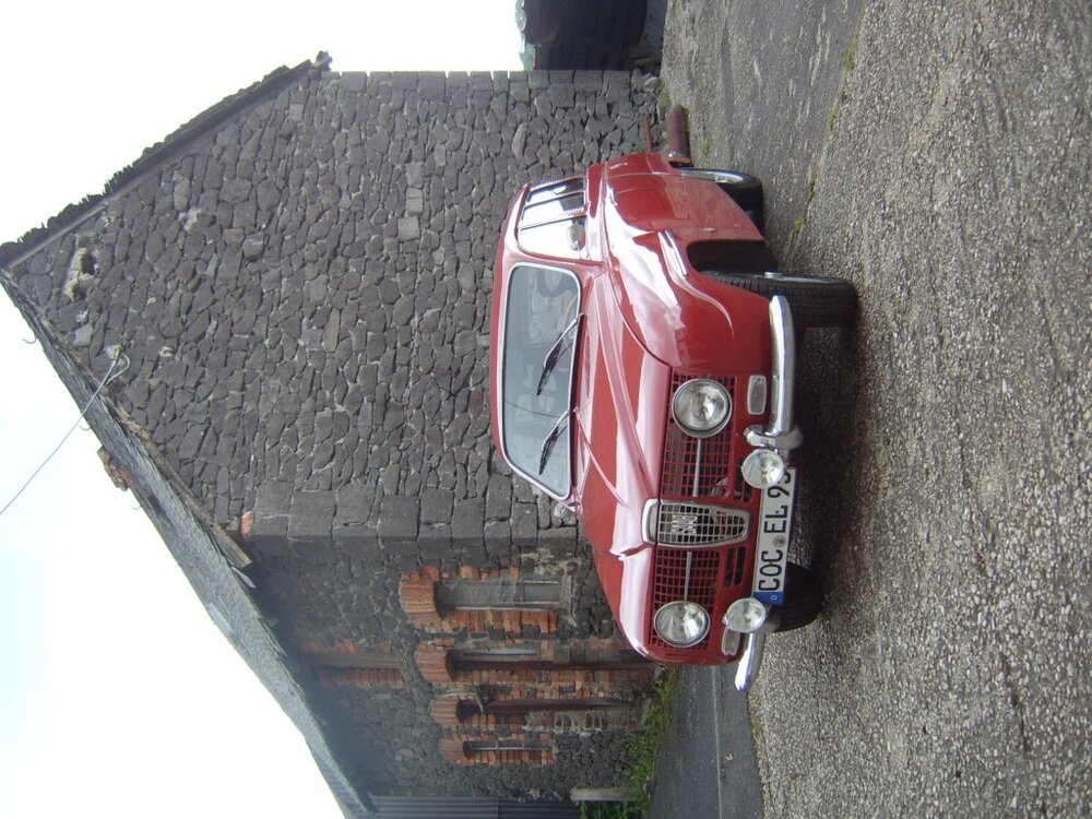

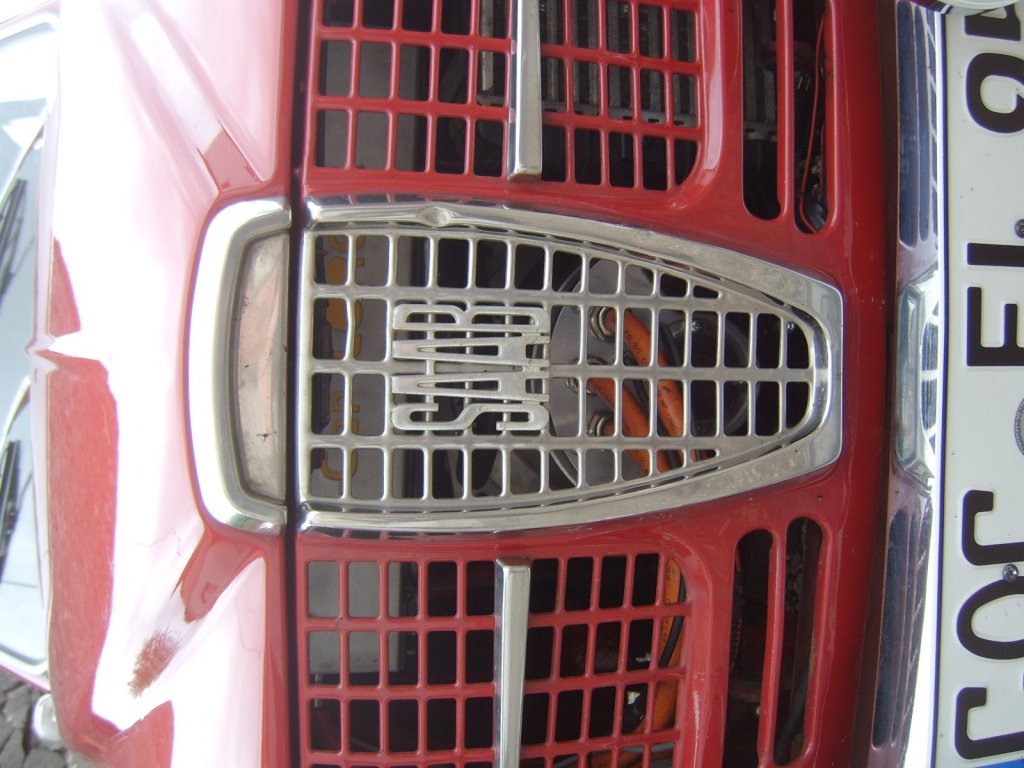

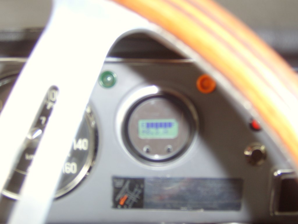

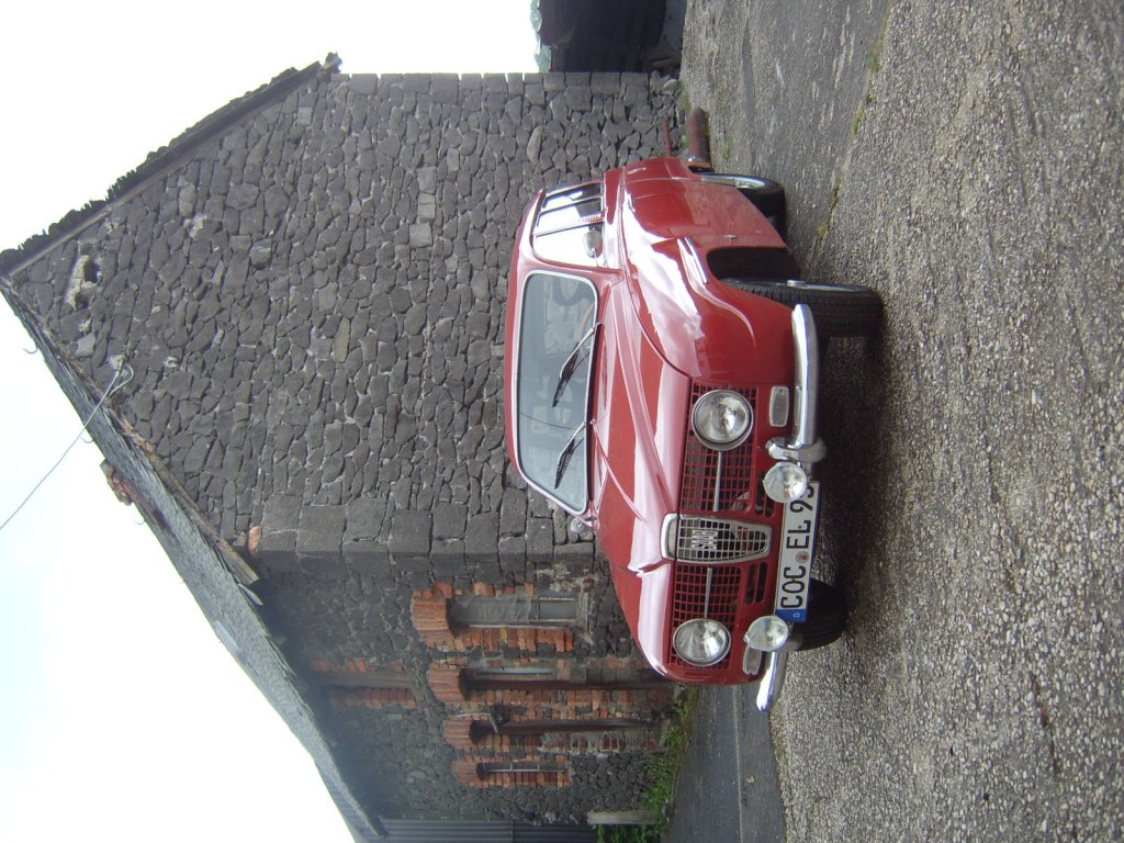

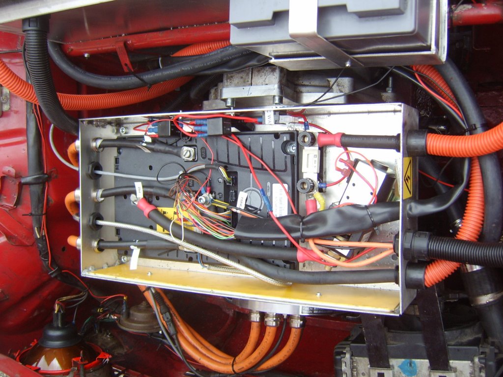

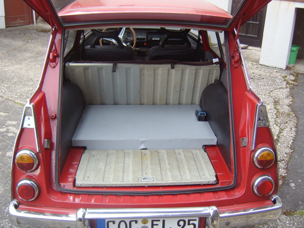

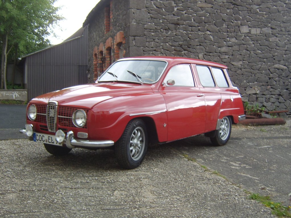

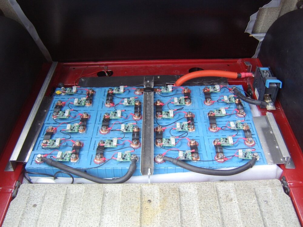

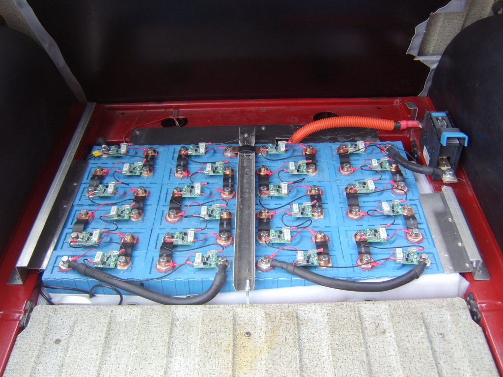

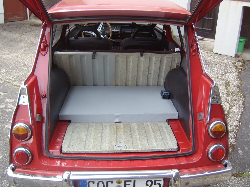

so wie v ersprochen sende ich hier mal ein paar fotos unseres auf elektroantrieb umgebauten saab 95.der wagen ist nun mit einem 24 kw ac motor ausgestattet der aber auch schnell mal 35 kw liefert.der anzugsverhalten ist absolut überzeugend,besser als mit dem original v4.habe im moment noch kuppluzngshydaulikprobleme,bin aber auf dem besten wege diese zu lösen.der 95 ist offiziell tüv abgenommen und zugelassen.die batterien sind wie auf den fotos zu sehen zum grössten teil im doppelten boden,vorher der platz vom tank,verbaut.vorne sind noch weitere 6 akkus sowie die controllereinheit sowie der e motor angeflanscht an das originalhetriebe verbaut.der wagen ist rein optisch weitestgehend orginal.im armaturenbrett habe ich ein kleines rundinstrument,welches den fülstand der batterie sowie stromentnahme sowie ladestrom angiebt.so über tips und anregungen hier aus den reihen würde ich mich sehr freuen.bin noch in der testphase.habe gerade die ersten 500 km zurückgelegt.die einzelellzellen baalncieren sich immer noch ein wenig aus so dass der batteriepack immer stimmiger wird.die reichweite dürfte wohl hoffentlich bei so ca.140 km liegen.wird sich in den nächsten wochen zeigen.ach ja als batterien sind nartürlich lithium eisen phosphat zellen verbaut mit einer leistung von 180 a/h bei einer spannung von 100 volt.

Welche Elektronik hast Du verbaut (Frequenzumrichter)?
Wie sieht es mit der Gewichtsbalance aus?

Hallo,so nochmal kurz zu euren fragen.die abnahme war nach erfüllen aller anforderungen vom tüv kein problem mehr.die gewichtsverteilung ist gut.hat schon ganz schön gewicht im kofferraum durch die batterien.wir haben aber neue stossdämpfer und federn verbaut und so liegt der wagen sehr schön.insgesamt ist er auch nicht schwerer geworden.ich habe den umabau übrigens mit einem freund zusammen gemacht.er ist maschinenbauer mit eigener werkstatt und hat schon ein paar umbauten von ähnlich verrückten wie mir begleitet.darnuter mini,käfer,golf etc.mit hilfe seiner fähigkeiten und dank der cnc technik kann er passgenaue adapterscheiben für das originlagetriebe fertigen.wer interessiert ist und noch mehr wissen will kann ja mal unter:http://www.lorey-maschinenbau.de ein wenig stöbern.dort giebt es auch einen link zu einer seite die mein freund marco lorey nur für e umbauten geschaffen hat.also bei weiteren fragen bitte einfach fragen.freue mich über einen austausch zum thema,der umabu hat schliesslich auch gut ein jahr gedauert und da ist ein erfahrungaustausch wirklich wertvoll.also grüsse aus der eifel
