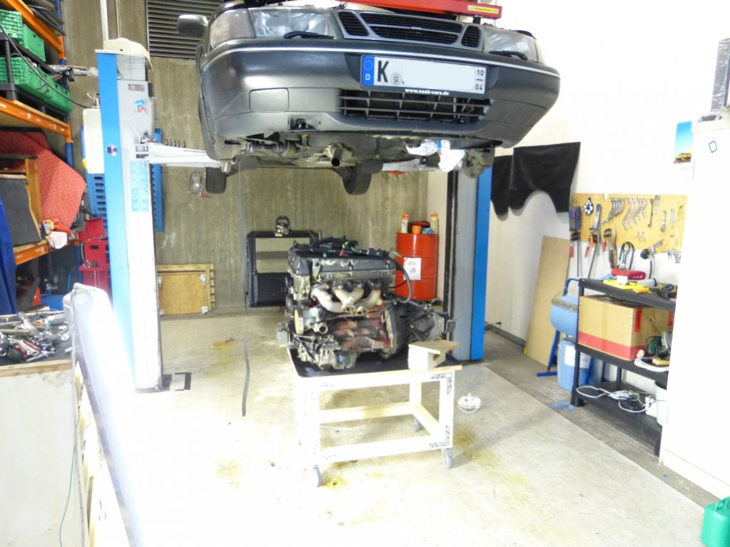

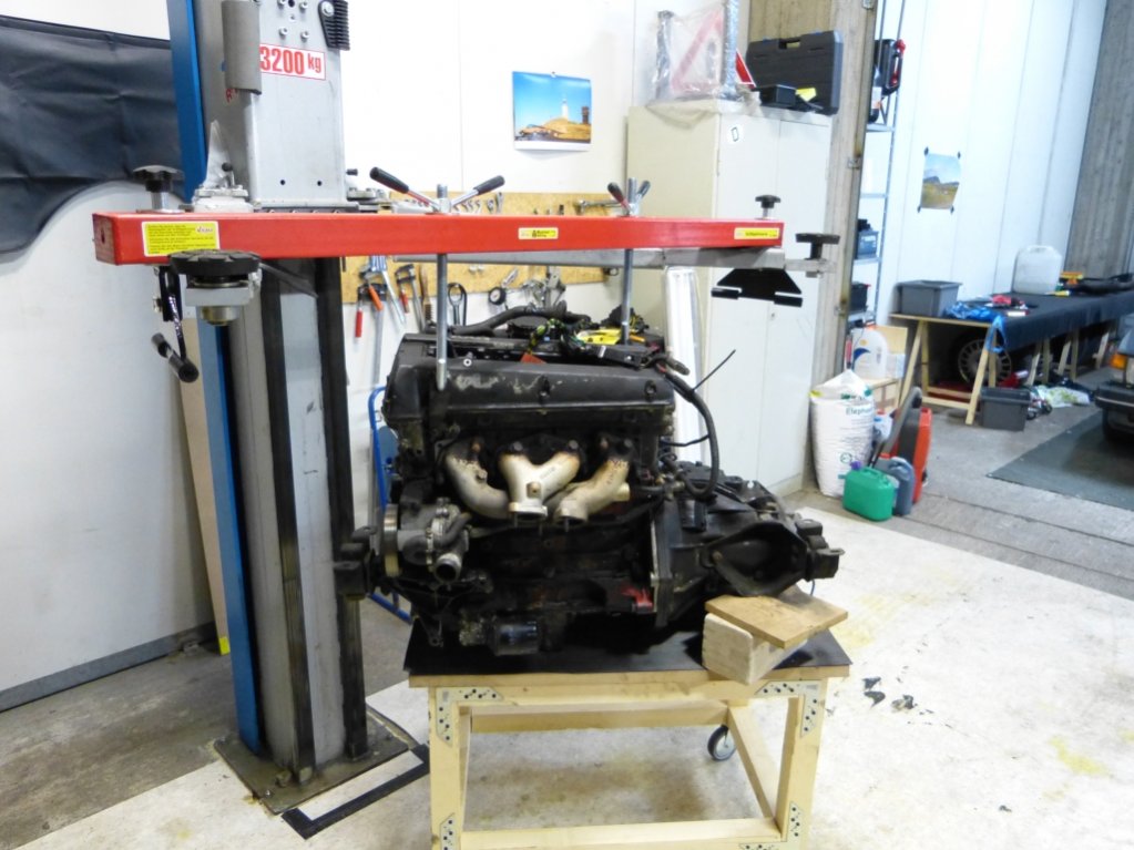

Für diese neue Herausforderung habe ich erst mal meine Werkstatt ein wenig aufgerüstet - Motorständer gekauft - Tisch gebaut - und endlich mal einen "vernünftigen" Drehmomentschlüssel
für kleine Werte besorgt (8-60 Nm).

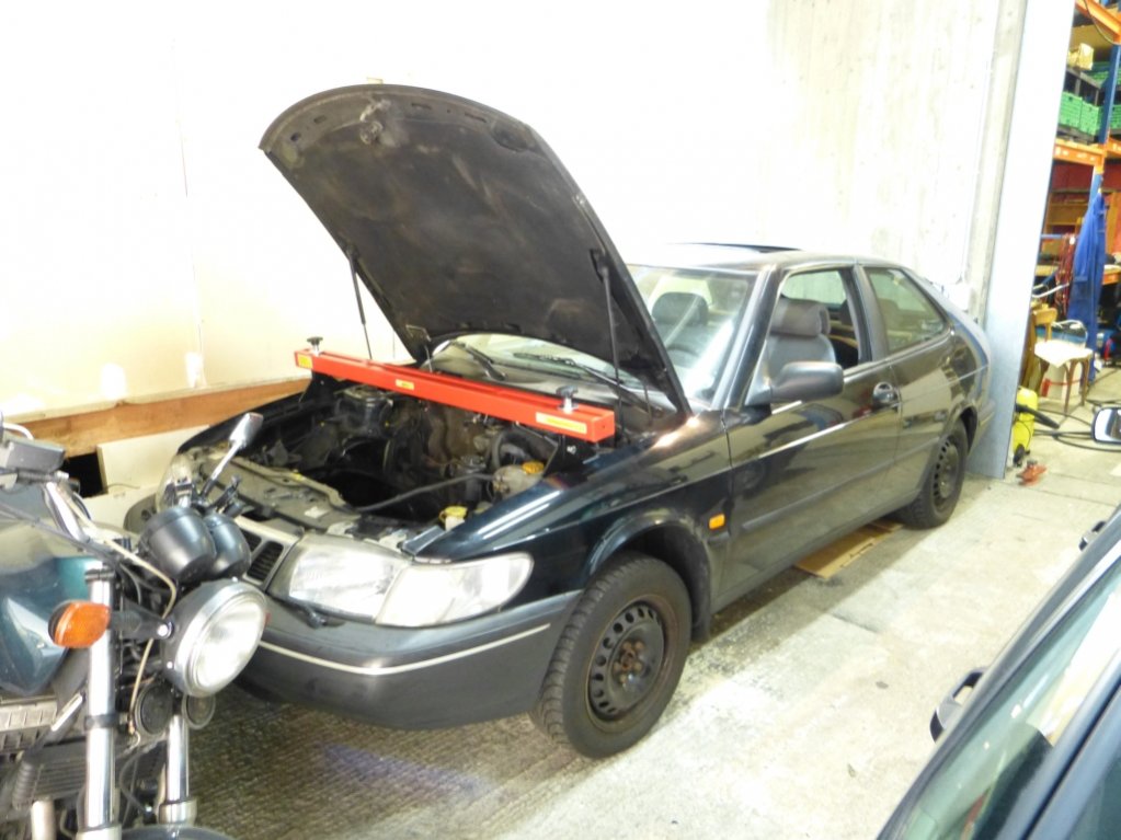

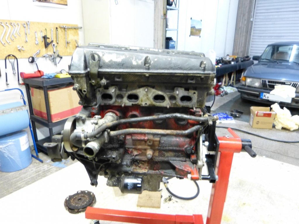

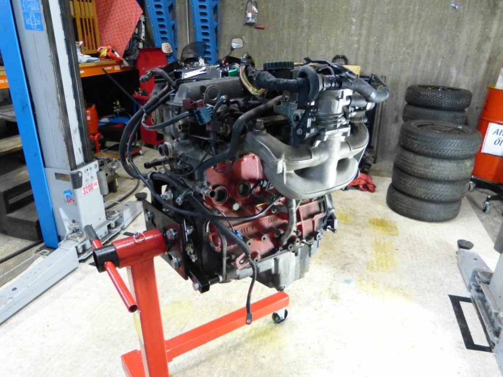

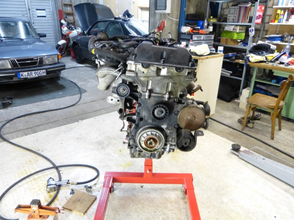

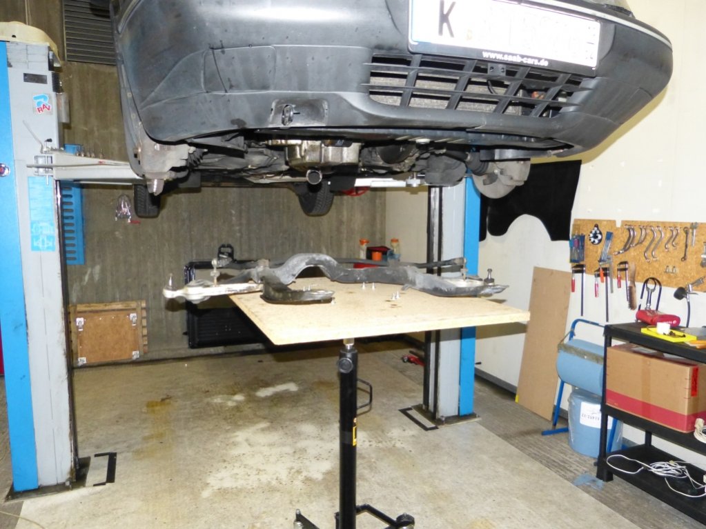

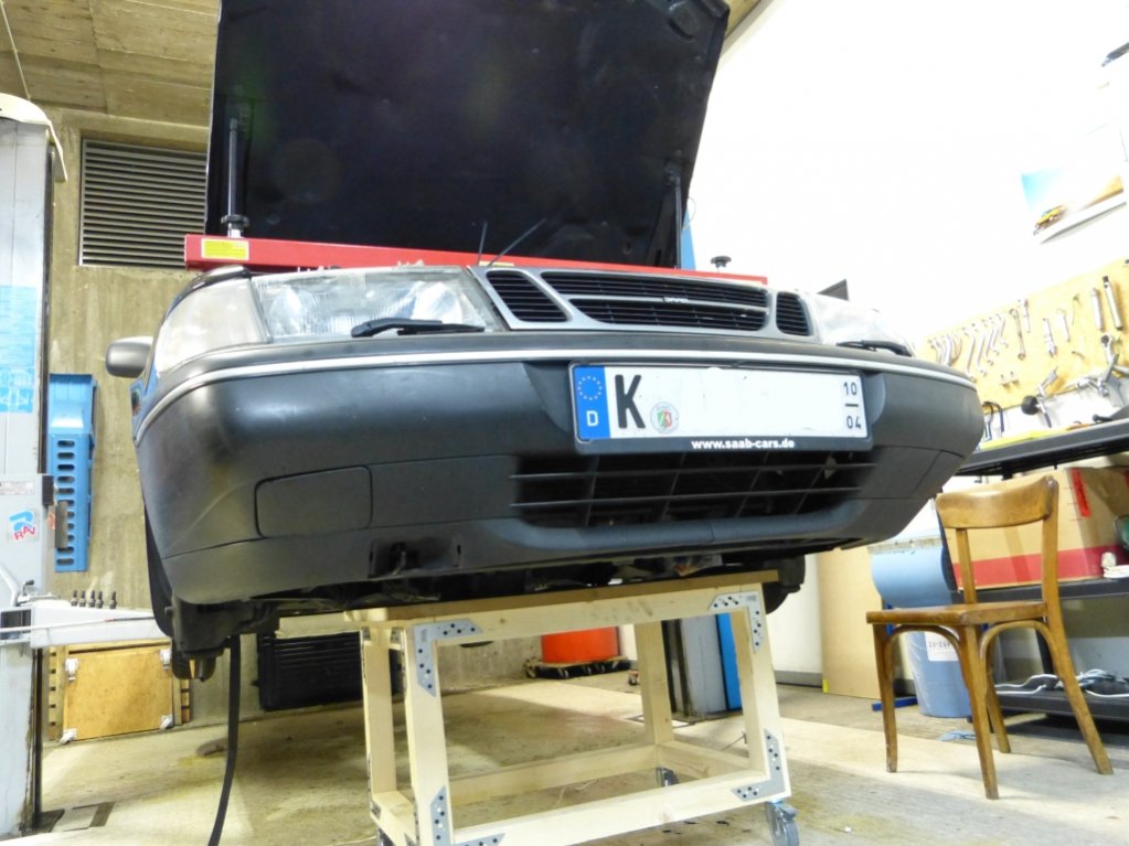

Inzwischen habe ich angefangen. Folgendes ist schon passiert :
  • Motor ausgebaut
  • Getriebe abgebaut
  • Kupplung raus
  • Riemenscheibe ab
  • Lima und Zwischenwelle ab
  • Motor auf den Motorständer montiert

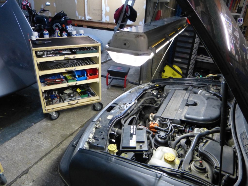

Sobald es weiter geht, werde ich hier in unregelmäßigen Abständen über Erfolge :smile: und Misserfolge :mad: berichten.
Anbei ein paar erste Eindrücke :
(Wer mehr sehen will kann ja hier vorbeischauen...)
http://www.saab-cars.de/attachments/saab-bilder-und-berichte/122610-motorueberholung-am-902-p1010318.jpghttp://www.saab-cars.de/attachments/saab-bilder-und-berichte/122612-motorueberholung-am-902-p1010330.jpghttp://www.saab-cars.de/attachments/saab-bilder-und-berichte/122611-motorueberholung-am-902-p1010329.jpghttp://www.saab-cars.de/attachments/saab-bilder-und-berichte/122613-motorueberholung-am-902-p1010345.jpghttp://www.saab-cars.de/attachments/saab-bilder-und-berichte/122614-motorueberholung-am-902-p1010358.jpghttp://www.saab-cars.de/attachments/saab-bilder-und-berichte/122615-motorueberholung-am-902-p1010367.jpghttp://www.saab-cars.de/attachments/saab-bilder-und-berichte/122616-motorueberholung-am-902-p1010374.jpghttp://www.saab-cars.de/attachments/saab-bilder-und-berichte/122617-motorueberholung-am-902-p1010377.jpghttp://www.saab-cars.de/attachments/saab-bilder-und-berichte/122618-motorueberholung-am-902-p1010381.jpghttp://www.saab-cars.de/attachments/saab-bilder-und-berichte/122619-motorueberholung-am-902-p1010382.jpg

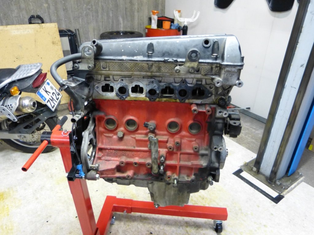

ich sehe keine ausgleichwellen, somit 206i....;-) 98kw...:tongue:
nur dieser rote rumpf....grübel...

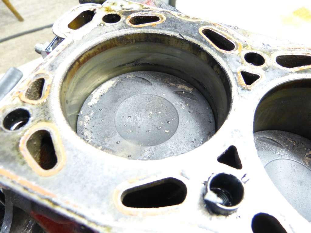

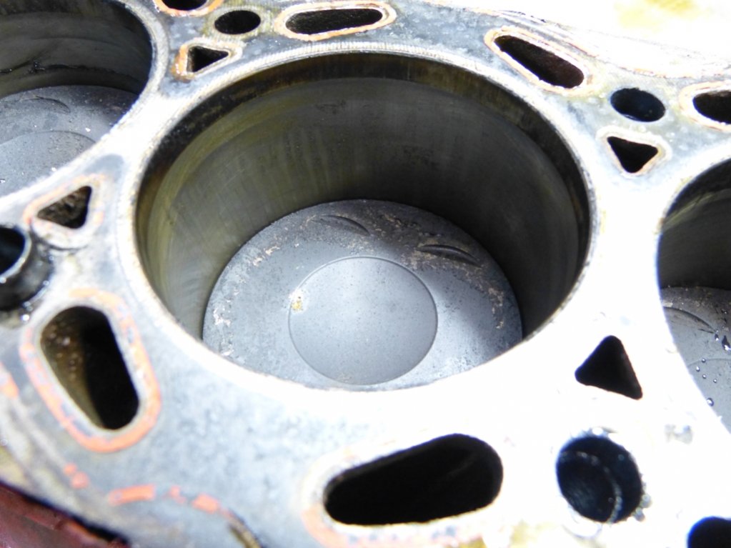

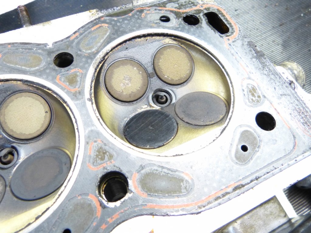

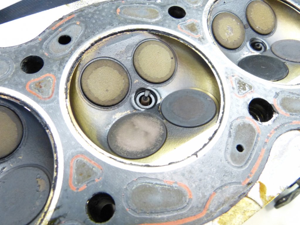

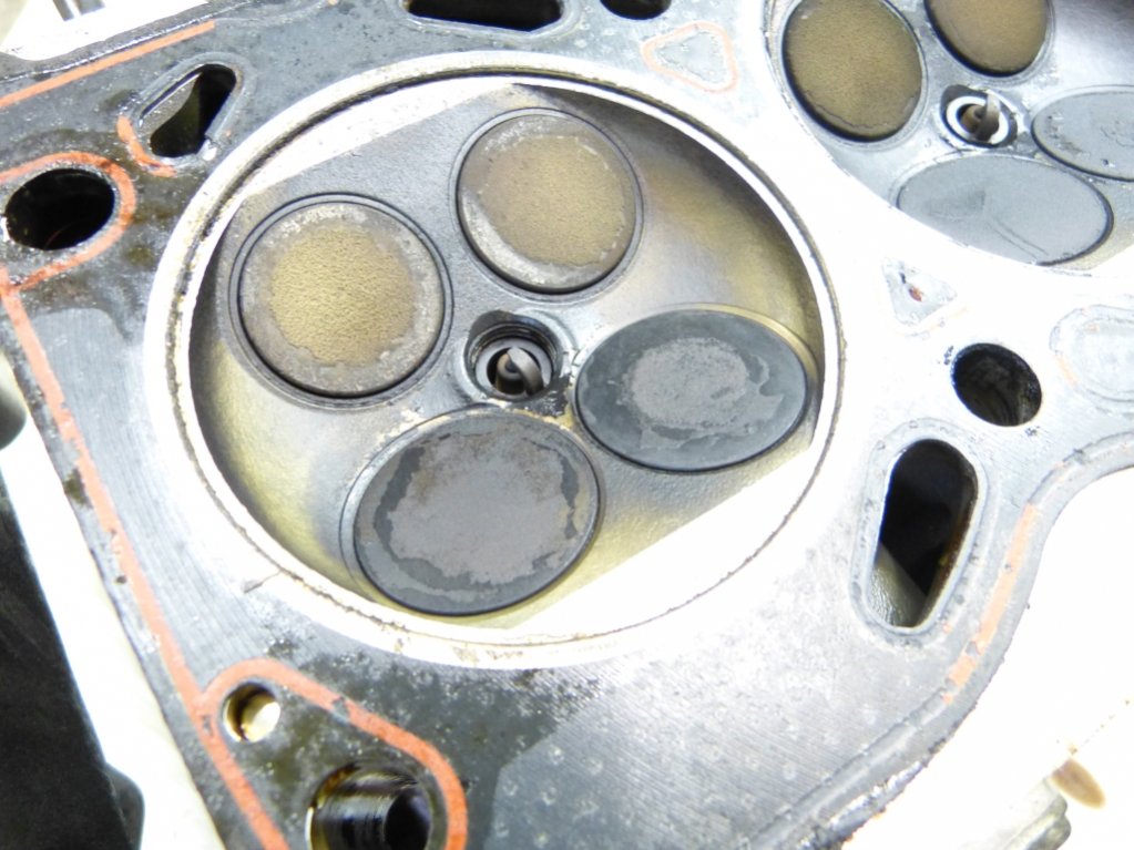

Was das Schadensbild angeht bin ich in der Tat auch sehr gespannt. Ich hatte ja schonmal versucht das sozusagen "von Außen" zu klären (http://www.saab-cars.de/900-ii-9-3-i/64008-heiteres-geraeusche-raten-mit-video.html), allerdings ohne wirkliches Ergenbnis. Fakt ist der Motor dreht deutlich schwerer als normal und sprang auch nach dem Video nicht mehr an.
Nun hatte ich heute mal wieder 2 Stunden Zeit (scheint irgendwie so ein Standart Zeitfenster bei mir zu sein :cool:) und habe inzwischen den Kopf ab (Sorry Tobi, aber die Wanne kommt erst morgen dran :biggrin:). Meine erster Eindruck : Ja, ist halt kein neuer Motor mehr, aber für die Laufleistung sieht noch alles ganz o.k. aus - jedenfalls hab ich nichts schlimmes entdecken können. Vieleicht finden die Experten hier ja noch etwas das ich übersehe :confused:.
Ich werde versuchen die Bilder dazu noch heute Nacht einzustellen, was aber nur klappt wenn mich meine Kollegen hier auf Arbeit heute Nacht mal nicht mit Störungen zuschmeißen :tongue::biggrin:

Scheint ja nicht so schlimm zu sein, der läßt sich ja noch durchdrehen:biggrin:
Was fehlt ihm denn? Zündung defekt! Oder mal Zündkerzen wechseln:biggrin::biggrin: Frostschutz erneuern!:biggrin::biggrin::biggrin:
Ohne Ausgleichstrieb! Gähn! Dann ist da ja gar nichts drin. Da kann sich ja kaum noch was zerstören.:rolleyes:

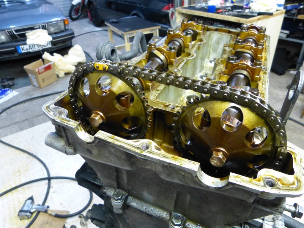

Ähh, wie war das noch ? Saab sagt ab 15mm ausgefahrenem Kettenspanner soll man die Kette erneuern, oder irre ich mich da ?:confused: Meiner war jedenfalls bei 17mm :eek: Also noch was auf die Einkaufsliste...:rolleyes:
So, jetzt sollte das auch mit den Bildern klappen :
Ja, schöne Photos, gut gelungen, aber ich sehe keine geklemmten Elchhoden:smile:.
Das ist ja alles sauber, bist Du schon am zusammen bauen:rolleyes:.
Wünsche Gute Nacht.
Na ja, erst mal schauen was die Wanne, das Sieb und die Lagerschalen machen.... ;-)

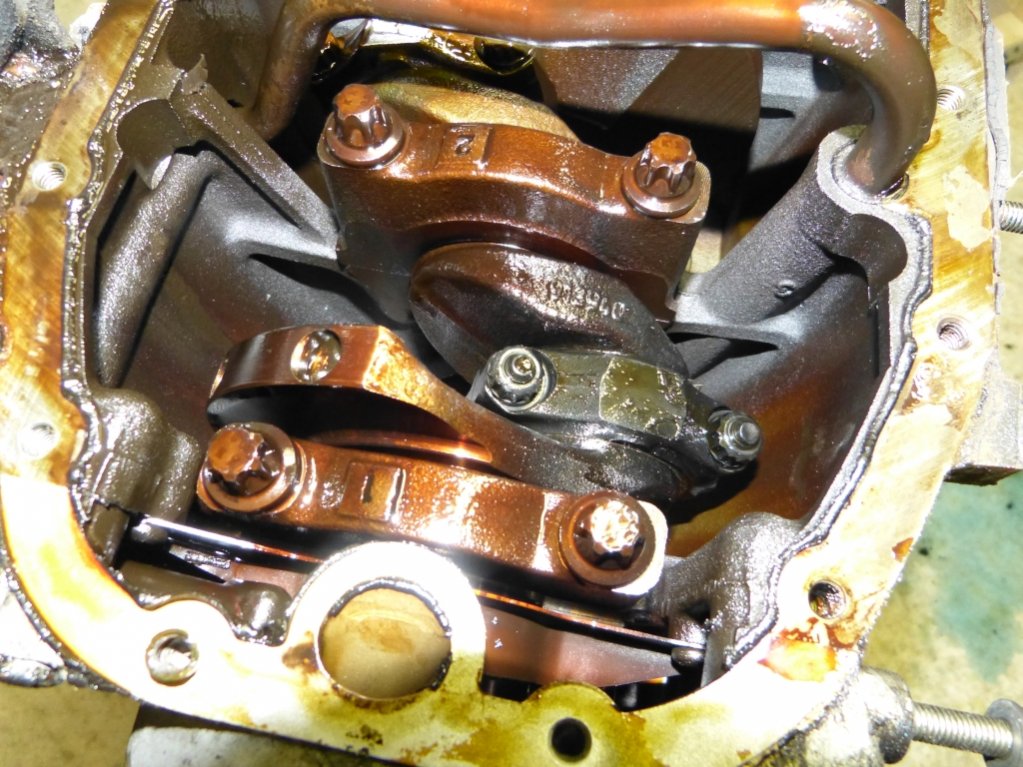

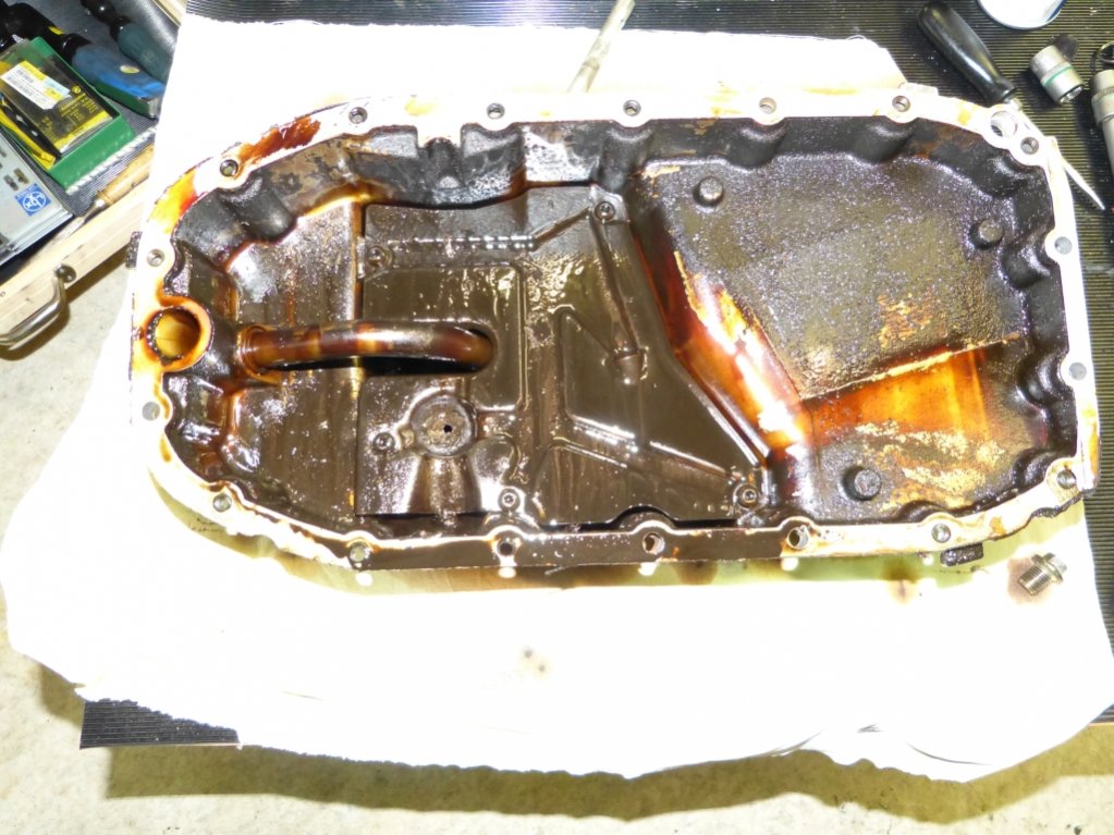

So, heute ging's weiter. Erstmal Wasserpumpe und die dazu gehörigen Rohre abgebaut. Dann wollte ich den Ölfilterflansch entfernen - wohlgemerkt wollte :mad: Drei der T40 Schrauben gingen gut raus. Nummer 4 war schon zu Beginn etwas geweitet und war dann nach dem ersten Versuch ganz rund....asdf Na gut, Problem auf später verschieben. Ich wollte nun endlich einen Blick in die Ölwanne riskieren. Aber auch hier schon beim ersten Versuch an der ersten Schraube gescheitert :motz: Immerhin gingen alle anderen raus, aber die waren allesamt superfest angeknallt. Nach den Anzugs-Werten die im WIS stehen, hatte ich ehrlich gesagt gedacht es ginge etwas leichter. Bei der ersten habe ich letzendlich ein T40 Bit mit Zwei-Komponenten-Flüssigmetal eingeklebt, das eine Stunde fest werden lassen und bin dann mit dem Schlagschrauber dran. Hat funktioniert :smile:, aber bei der Vorstellung ich hätte das von unten, bei eingebautem Motor, machen müssen wird mir ganz anders...

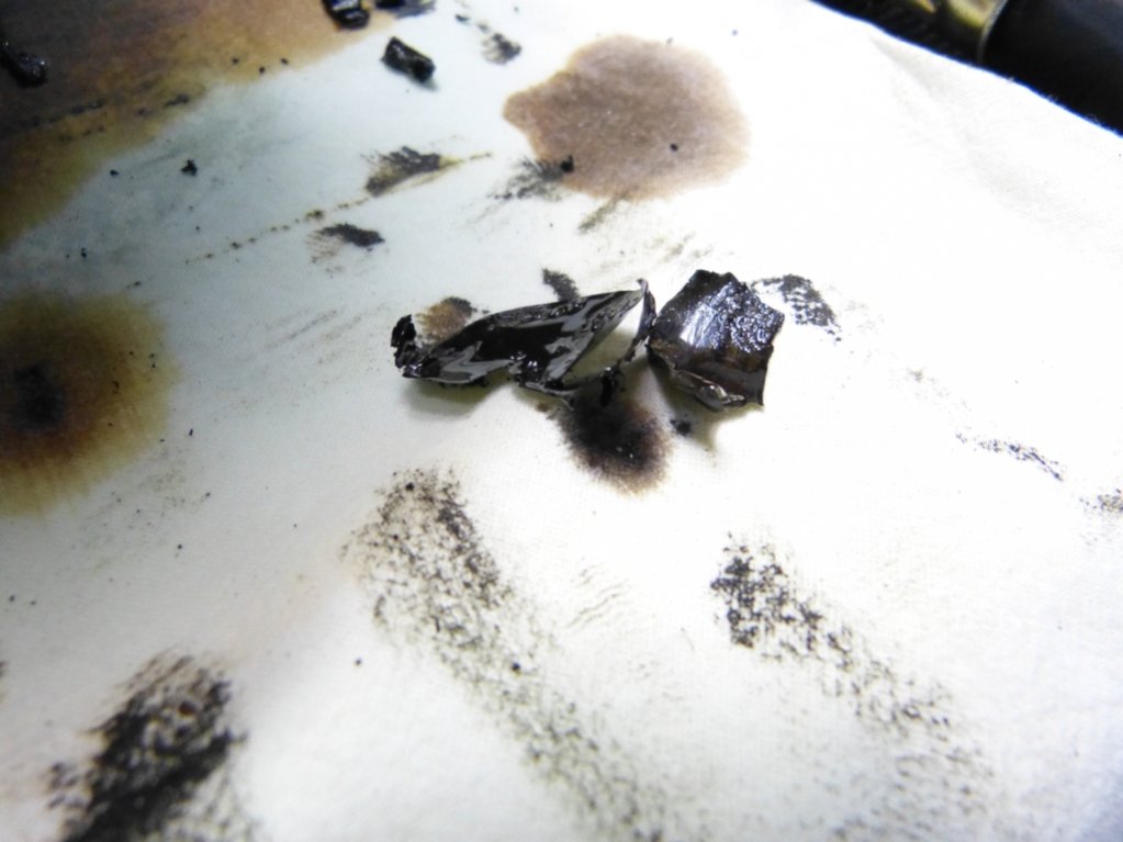

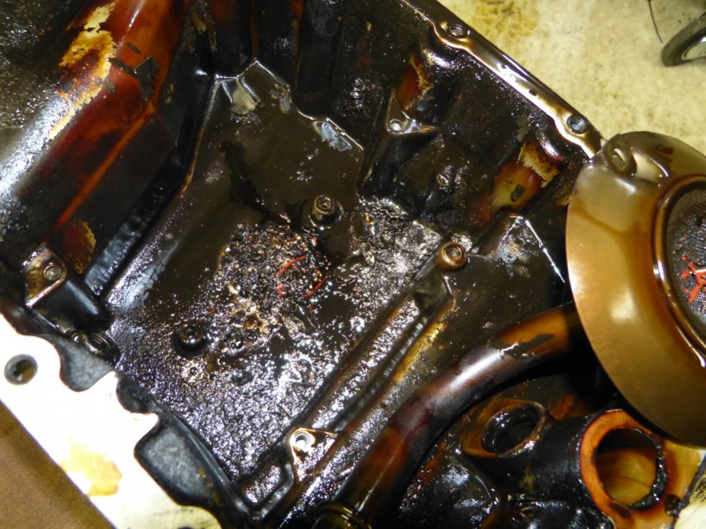

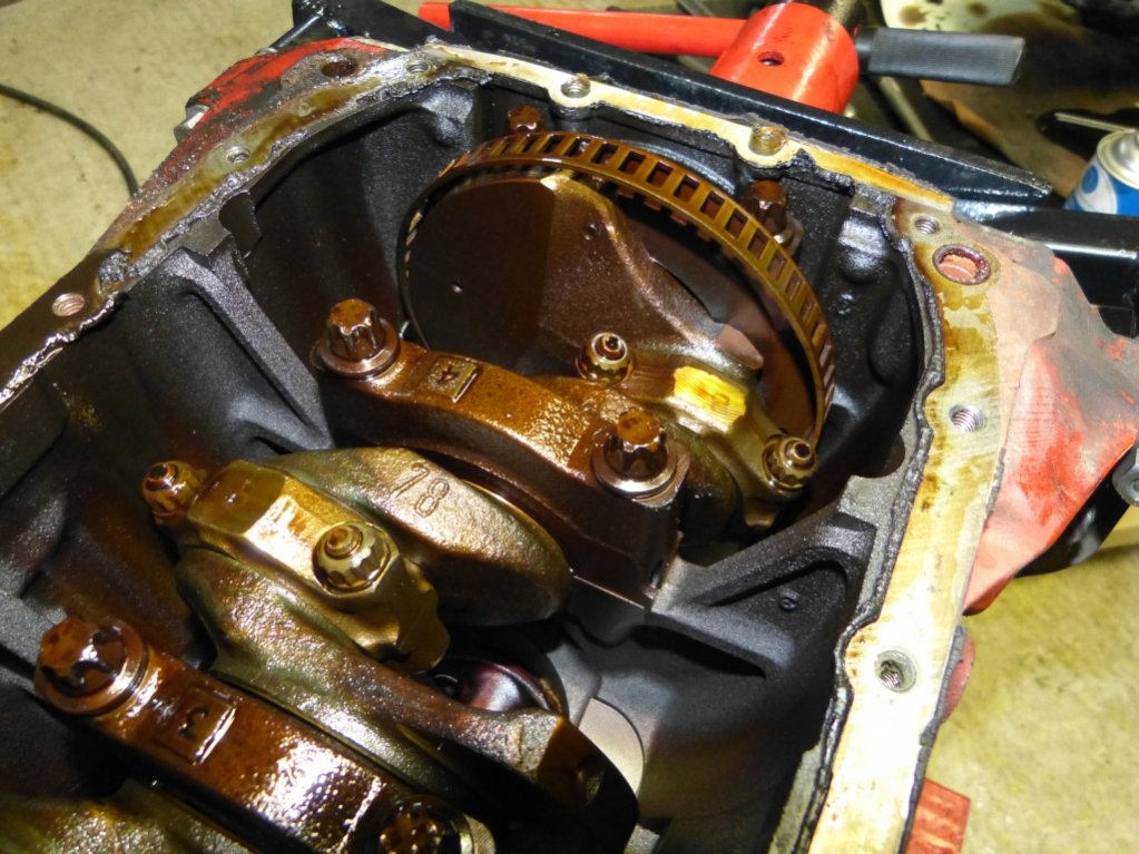

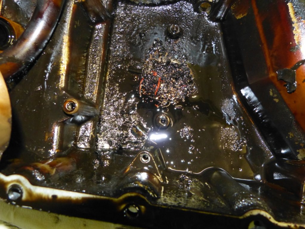

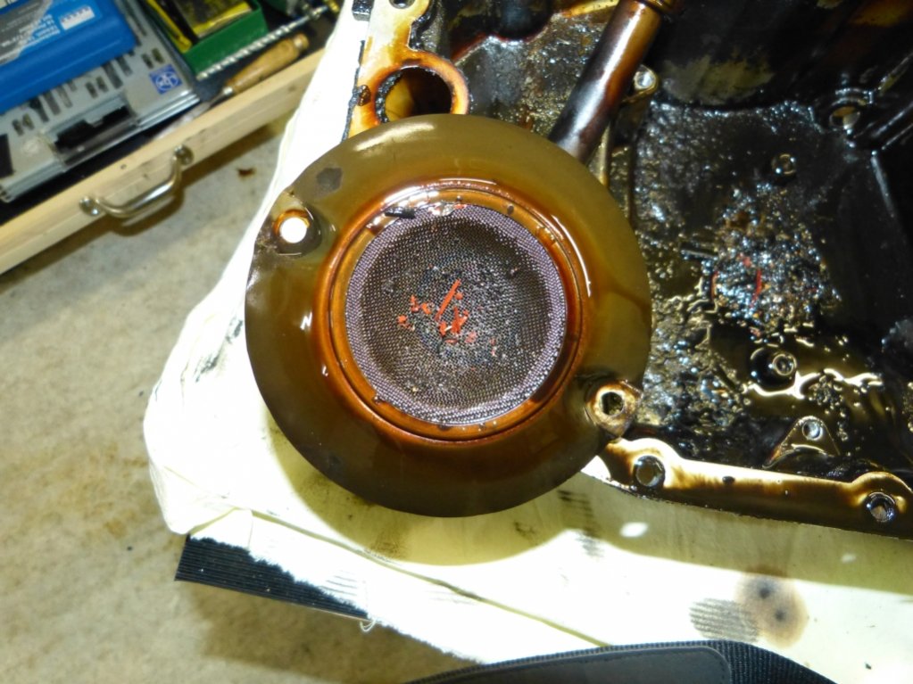

Also, die Ölwanne ist ab und ich finde Bilder sagen mehr als Worte :rolleyes: Vieleicht eins als Resumé : Die Überprüfung mit der "Kabelbindermethode" sagt nichts, aber auch gar nichts darüber aus wie es in der Ölwanne und insbesondere unter dem Sieb aussieht !! Der Bereich den man mit dem Kabelbinder bzw. Draht durch die Ablaßschraube erreicht ist sauber - aber der Rest...:thumpdown:
Es gab sozusagen zwei "Haufen" - einmal einen Pyramidenförmigen unter dem Sieb und einen in der hinteren Ecke. Diese Haufen bestanden aus "Dichtmittelwürstchen" (rot und schwarz), ein paar Metallspänen und großen, papierdünnen metallischen Stücken (s. Nahaufnahme auf dem Tuch). Davon klebten auch einige an den Seitenwänden des Kurbelgehäuses.
Tja, also soviel für heute. Die Lagerschalen sehe ich mir die Tage an.

Wenn das die Reste des Pleuellagers auf dem Photo sind, dann ist die Kurbelwelle krum, der Kurbelzapfen am After und das Pleuel ausgelängt!

da ich meine das die wanne noch NIE ab war, stellt sich mir die frage wer den ventildeckel mit der roten pampe eingeschmiert hat.
und wenn es an dem mit der wanne so ist? wurde also 2011 der motor nur umgesteckt.

...stellt sich mir die frage wer den ventildeckel mit der roten pampe eingeschmiert hat.
@MikeKöln: wie war es mit der wette?
...ab in die tonne mit dem müll........:tongue:
Die rote Pampe hat sich außer in der Ölwanne nur noch am Ölfilterflansch angefunden - am Ventildeckel war da nix...

Uuh, die Wannenfunde wecken aber keine grossen Hoffnungen... Aber ich finde Deine Aktion gut, nicht einfach schnell die Maschine zu tauschen, sondern die Problemursache zu erforschen. Weiter so. Vielleicht hast Du ja bald einen neuen Tisch...:cool:

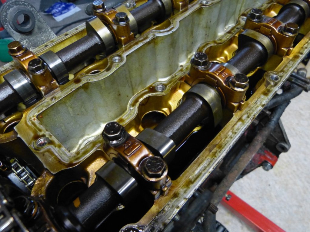

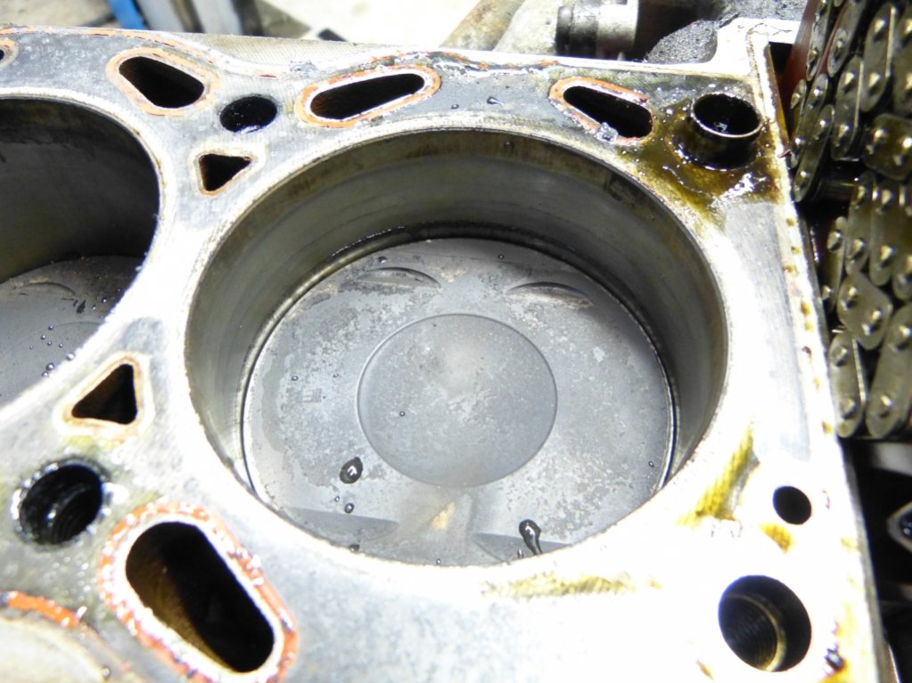

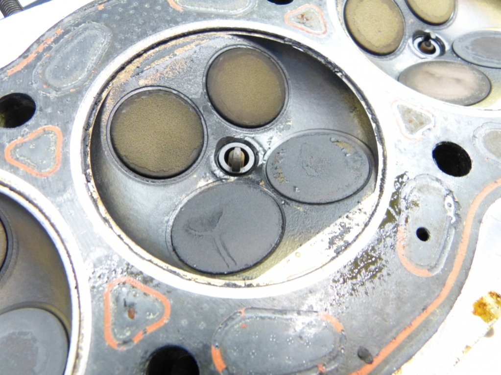

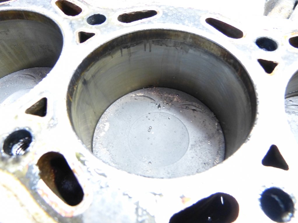

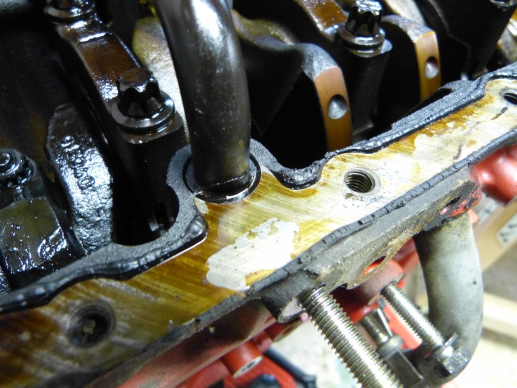

So, heute war mal wieder etwas Zeit für das Projekt. Angefangen habe ich am Steuerdeckel und dabei festgestellt das keine meiner Sicherungs - bzw. Sprengring-Zangen groß genug ist um den Sicherungsring der Ölpumpe vernüftig zu lösen :frown: Egal, habe ich halt den Deckel mitsamt Ölpumpe abgebaut - geht ja schließlich auch. Eine passende Zange kann ich ja immer noch besorgen...
Aber so langsam frage ich mich, ob die sich bei Saab, beim Zusammenbau der Motoren, eigentlich an die eigenen Drehmomentvorgaben gehalten haben...:confused: So verdammt fest wie diese dämlichen T40 Schrauben vom Steuerdeckel wieder saßen, glaube ich langsam das die beim Zusammenbasteln einfach den Schlagschrauber auf "Volldampf" stehen hatten...:mad::mad::motz:
Anschließend noch die Kette ab. Die Führungen waren kaum merklich eingeschliffen, und das Kettenrad sah auch noch gut aus. Allerdings werde ich trotzdem alles rund um den Kettentrieb neu machen - so gut komme ich nie wieder dran :tongue: und außerdem war der Kettenspanner ja schon auf gut 17mm ausgefahren...

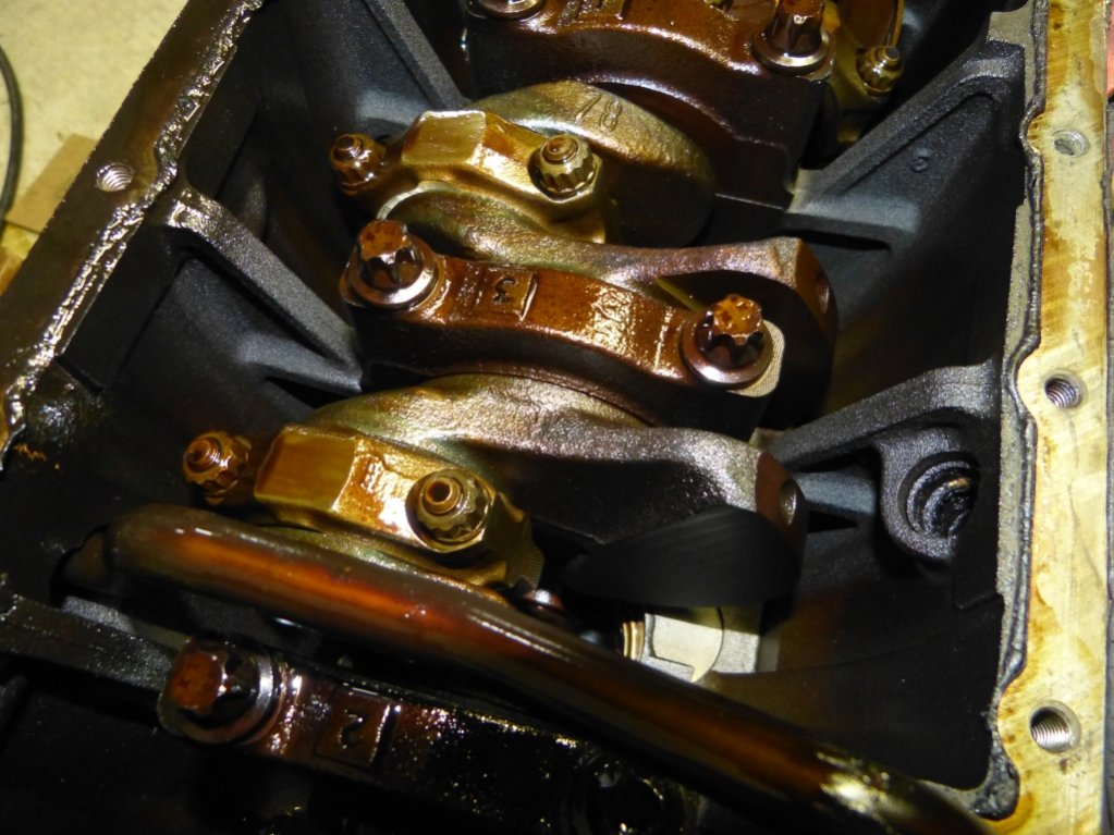

Nächster Punkt waren die Pleuellager. Um es kurz zu machen : Zylinder 2,3 u.4 waren komplett unauffällig. Bei Zylinder 1 hatte ich schon erhebliche Probleme das Pleuelauge zu lösen. Nachdem ich es endlich auseinander hatte wusste ich auch warum. Das Pleuel hat sich unten offensichtlich geweitet, denn nachdem ich Kolben und Pleuel ausgebaut hatte passte der untere Teil des Pleuelauges nich mehr auf die Gewinde des oberen. Die Lagerschalen selbst haben sich wohl in Scheibchen aufgelöst und sich anschließend wie Blätterteig um die Kurbelwelle gelegt...:eek:

Kettenräder würde ich mir überlegen. Wenn die wirklich absolut kein Verschleiß zeigen, laß die drin....habe ich bei meinem 2,3turboS auch gemacht (220tkm)
