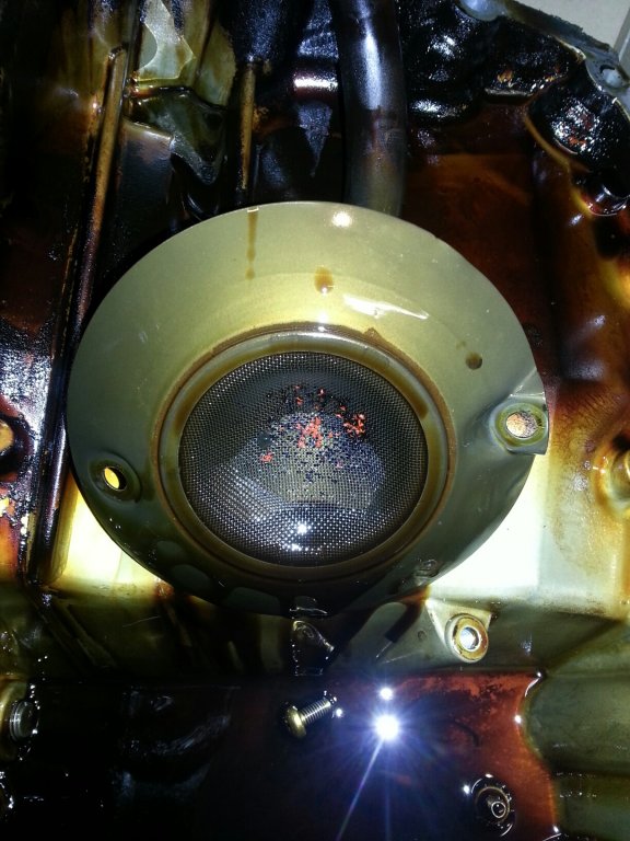

So sieht eine Ölwanne eines 9k nach 100.000 Kilometern aus, die Wanne selbst hat 330.000. Nach Revision alle 10.000 Ölwechsel mit Mobil1 0W40.
Ich finde es positivhttp://www.saab-cars.de/attachments/9000/122627-olwanne-so-kann-sie-auch-aussehen-wanne-9k-20.07.2013.jpg
trotzdem Scheißmaloche beim 9000, da hat Saab später ob der Siebproblematik zu gelehrt. Ja, Antriebswelle ist komplett drin geblieben und die Torx sind auch verbaut gewesen und wieder geworden, es geht!
Trotz alledem das Auto ist nicht fertig, wenn ich die Seite offen habe wird der Keilrippenriemen noch gemacht, Ersatzteilbeschaffung Samstags unmöglich.
Da Bereitet man so etwas vor, mit passender Dichtmasse, den O-Ringen in der Wanne, Filter und Öl. Die Fertigstellung scheitert an etwas unplanmäßigen, der Riemen wird das damalige Überspringen nicht vertragen haben.
Das fehlende Ersatzteil am Samstag ist ja der Klassiker - und natürlich immer nervig. Aber bei der Wanne hast Du jetzt die Gewißheit, daß alles okay ist. Das beruhigt doch ungemein.

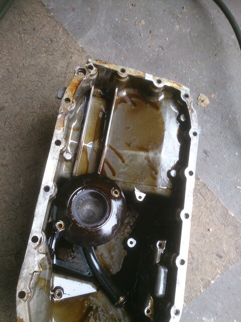

Sp ähnlich sah meine von meinem turboS nach 220 tkm aus.
Nicht der geringste Ansatz....
Hier von meinem Mechaniker bei Kilometerstand 235.000 aufgenommen:
[ATTACH]73729.vB[/ATTACH][ATTACH]73730.vB[/ATTACH]

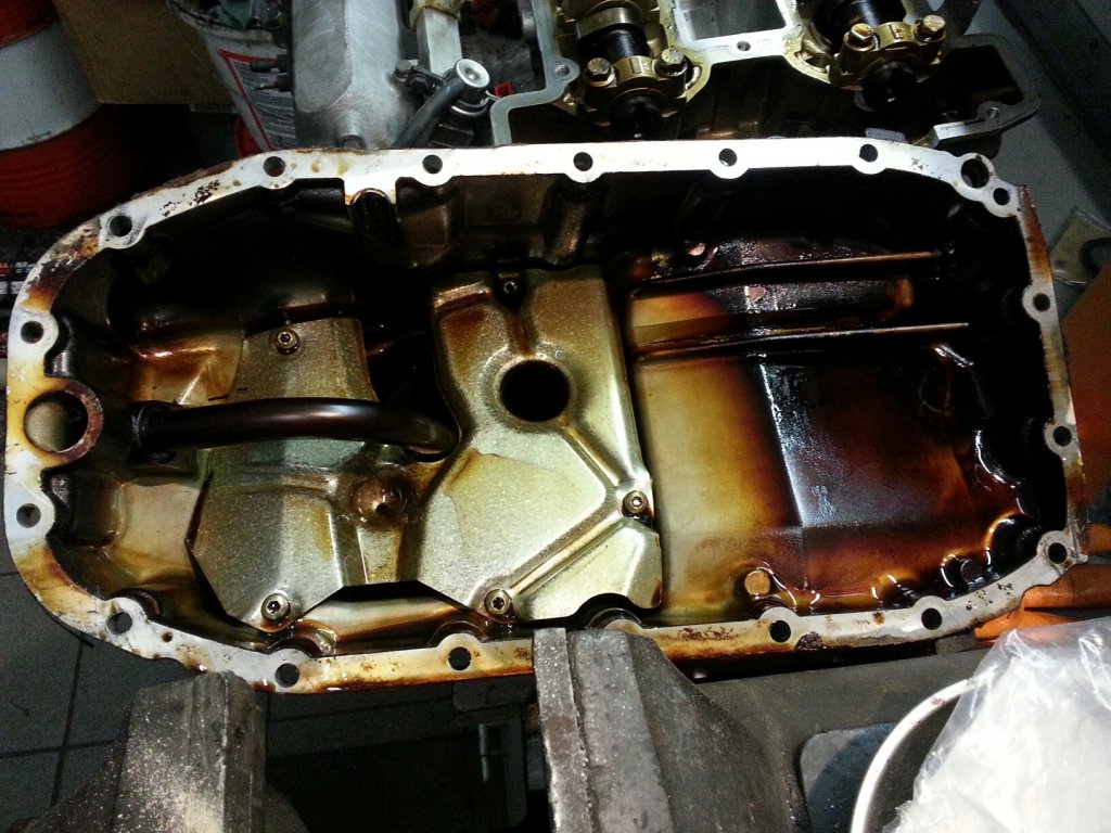

http://www.saab-cars.de/attachments/9000/122772-olwanne-so-kann-sie-auch-aussehen-20121219_183627_resized.jpghttp://www.saab-cars.de/attachments/9000/122773-olwanne-so-kann-sie-auch-aussehen-20121219_183849_resized.jpg
Scheiß Silikonreste, das war es auch schon auszusetzen an Deinem Sieb. Und genauergesehen, scheint auch der bei mir nach hinten verlegte Kat zumindest dem flachen Teil der Wanne gut zu tun. Aber doch sehr erfreulich, daß eine Wartung bei den Autos doch Sinn macht
