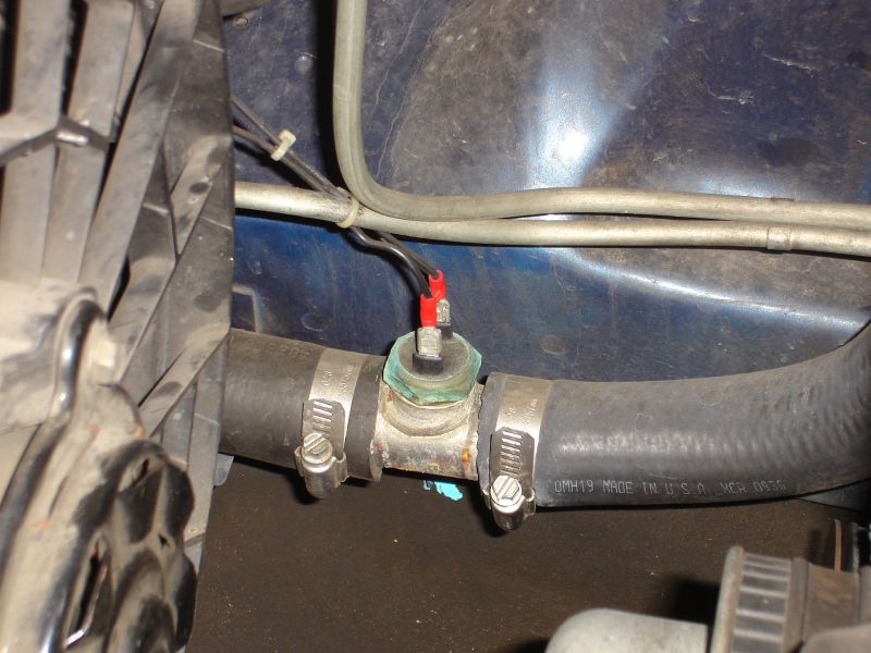

vielleicht so...[ATTACH]74166.vB[/ATTACH]

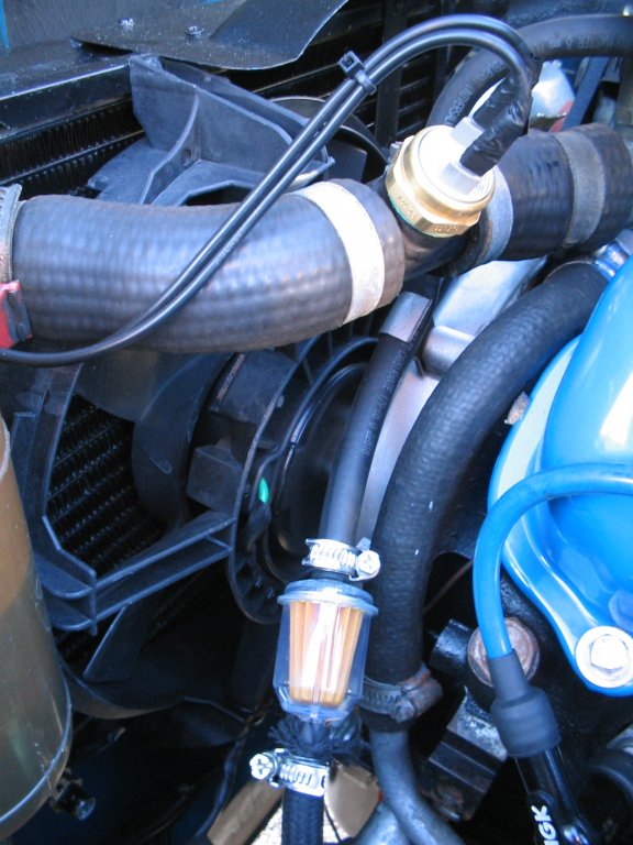

Da ich gerade bei so einem Umbau in Arbeit habe, ein paar Anmerkungen: Es gibt Thermoschalter (Lüfterschalter) mit verschiedenen Schaltpunkten, also bei welcher Temperatur der Lüfter einschaltet. Ich im Augenblick einen im Rücklaufwasserkasten ziemlich weit oben, mit 95° einschalten und 84° ausschalten. Allerdings habe ich den Fehler gemacht und ihn zur Seite hin montiert( eingelötete Muffe),ich mir sicher war, das genügend Platz ist. Leider ist er jetzt im Konflikt mir dem Scheinwerferrahmen. Mit etwas nach hinten gekipptem Kühler geht es, wenn ich das Material habe, werde ich den Schalter in den oberen Schlauch setzen. Als Lüfter habe ich einen günstigen mit 24 cm Durchmesser von Limora. Kann man ganz einfach mir zwei Flachprofilen oben und unten befestigen.Man muss allerdings den Flansch für den originalen Lüfterflügel abflexen. Wenn das hier seltsam aussieht: meine Umbruchtaste ist defekt. Gruß Frank
Bei mir sieht das so aus. Beim Deckel habe ich das Lüfterlager augebaut ihn abgeflext und mit Füssig-Aluminium aus der Dose das Loch verschlossen, hält schon seit 80000KM. Lüfter und Th-Schalter sind vom 900.Und dort an gleicher Stelle verbaut so das der TH-Schaltpunkt passt.

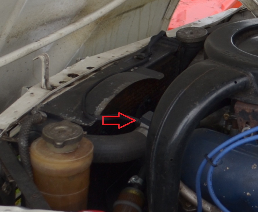

Suche gerade Foto. Auto steht wohlverpackt in der Garage (nicht mal eben hingehen - Großstadt eben...), daher aktuelles Foto momentan nicht möglich. Ich suche weiter. In der Tat sitzt der Temperaturfühler im oberen Kühlerkreislauf (wie bei Meki). Die Technik ist allerdings anders. Fühler ist auf den Schlauch aufgeklemmt. Die Temperatur lässt sich auch verstellen.
Sollte das nun alles verkehrt sein, so zählt für mich allein die Erfahrung, dass ich eben unter allen Fahrbedingungen keine Temperaturprobleme mehr habe. Temperatur steigt: Zusatzlüfter springt an, Temperatur fällt: Zusatzlüfter geht wieder aus. Hör ich zwar während der Fahrt nicht, sehe aber, dass die Temperatur wieder ganz leicht hoch geht - allerdings nie aus dem grünen Bereich heraus. Nach Fahrt bei heißem Wetter läuft der Lüfter manchmal im Stand noch 10 Minuten nach. Das allerdings hört sich an wie ein mittlerer Laubbläser.

http://www.saab-cars.de/attachment.php?attachmentid=124131&thumb=1
Hier nun ein Bild - wie gesagt, leider nicht präzise fotografiert, sondern aus einem anderen Motiv rausgefiltert.
