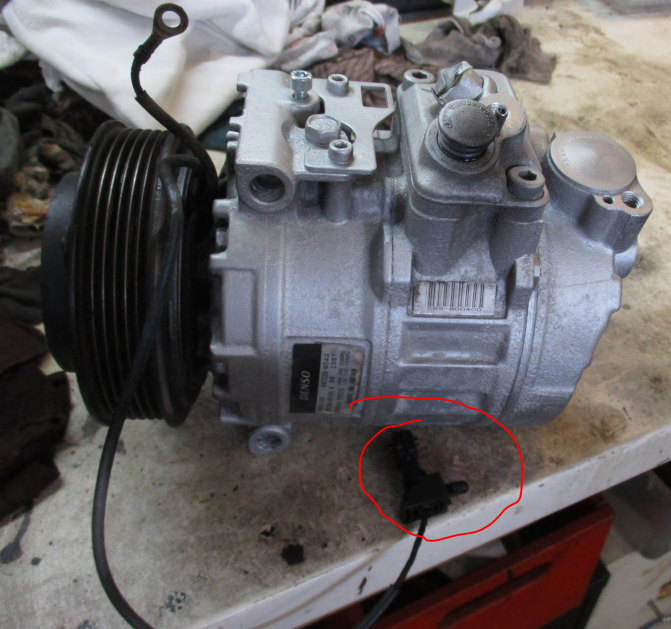

Du meinst diesen markierten Stecker?
Wenn da 12 V anliegen und der Kompressor trotzdem nicht anläuft, dann teile ich deine Einschätzung.

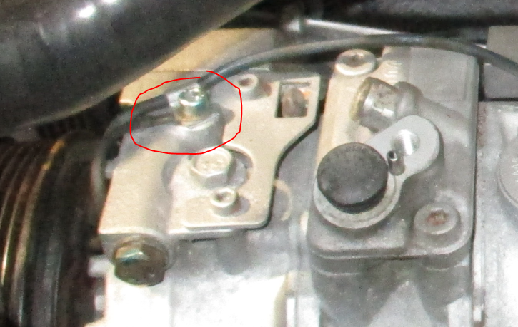

Es sei denn, ihm fehlt Masse, wie ich auf meinem alten Foto eben gesehen habe, ohne mich erinnern zu können ob die Öse am oberen Bildrand wirklich auf die lose Schraube oben am Gehäuse gehört, wie das Bild vermuten lässt...
Genau dieser Stecker - da liegen 12V an.
Danke auch für das Foto, ich wollte als nächstes nämlich noch den Anschluss am Kompressor selbst prüfen, und da man den nicht sehen und auch kaum ertasten kann, hatte ich noch keine Idee, wie der Anschluss aussieht.

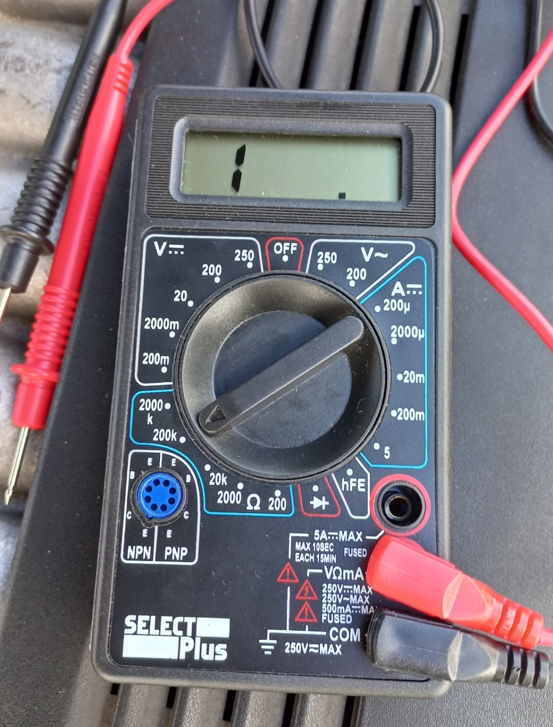

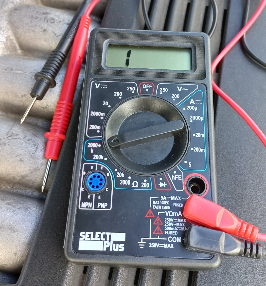

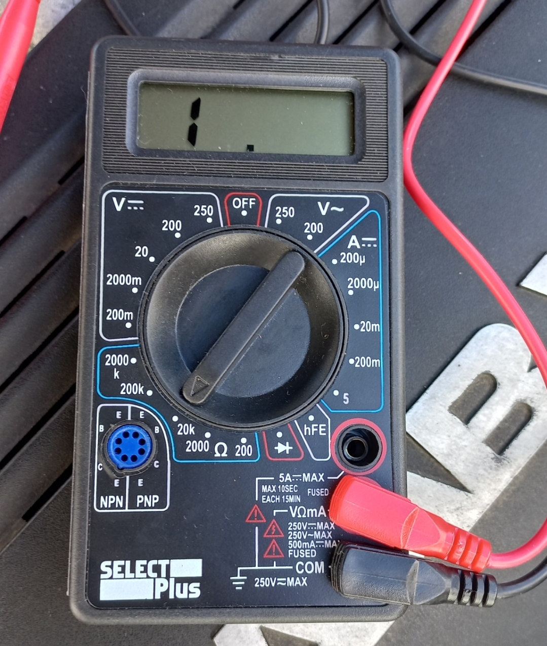

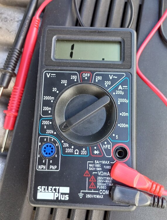

Irgendwas mach ich falsch. Rote Messspitze auf den Pin des abgezogenen, kompressorseitigen Stecker, schwarze Spitze auf blankes Metall (richtig so?). Multimeter auf Widerstandsmessung gestellt.
Ergebnis ist immer und in allen Messbereichen "1", aber messen tut das Ding meiner Meinung nach nichts, die Anzeige ist auch auf "1", wenn die Messspitzen in der Luft hängen und zuckt nicht mal, wenn ich die Messung mache.
Die Bedienungsanleitung des Multimeters schweigt sich zur Interpretation der Messergebnisse sowieso aus...wie das halt so ist bei 10€-Teilen. Oder bedeutet es am Ende nur, dass der Widerstand unendlich ist?
Bearbeitet von saaboesterreich

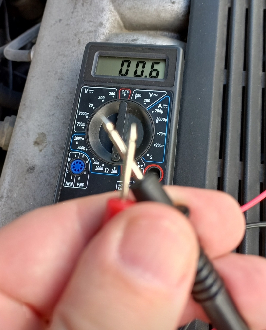

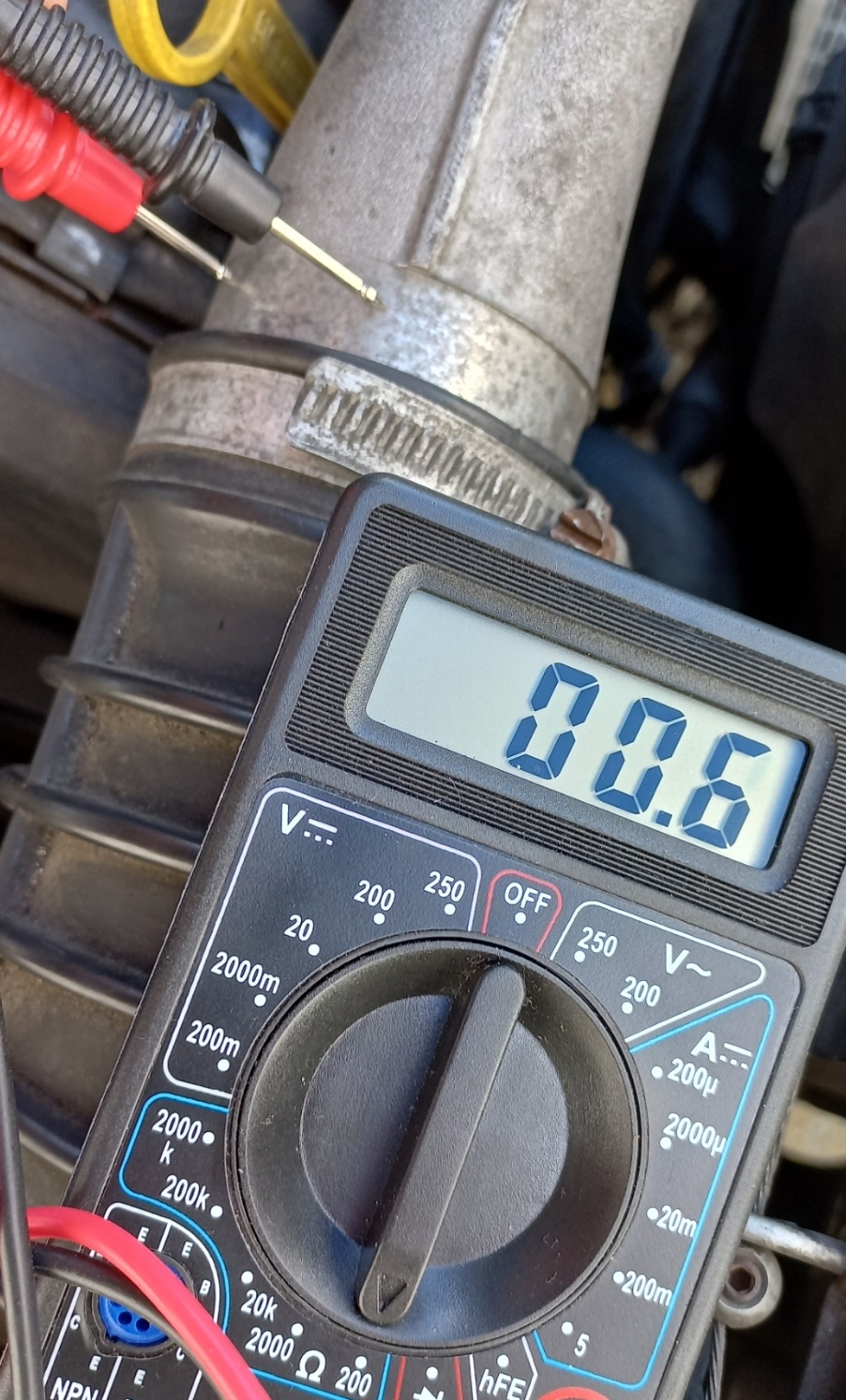

Ich kenne dein MM nicht. Aber das hört sich nicht nach 1 sondern nach einem Symbol für Unendlich an. Was auch immer die sich dabei gedacht haben. Was zeigt es denn an wenn du die Spitzen zusammen hältst oder wenn du beide auf ein und das selbe Stück Metall hältst? Dass es unendlich anzeigt wenn die Spitzen separat in der Luft hängen ist ja OK. Wahlweise auch mal irgend eine Auto-Glühbirne nehmen um zu sehen was das MM anzeigt. Kompressorkupplung müsste imho in einem ähnlichen Bereich liegen.
Batterie drin und voll.
Wenn ich auf Widerstandsmessung gehe, kommt die "1". Je nach Messbereich kommt noch ein Punkt/Komma an unterschiedlicher Stelle dazu (siehe Fotos).
Spitzen zusammenhalten bzw. Messung an ein- und demselben Stück Metall ergibt einen (denselben) Wert.

Ja, die 1 links in den ersten Bildern steht für unendlich groß / keinerlei Verbindung :argh:.
Magnetkupplung hinüber...(Wicklung vermutlich durchgebrutzelt oder gebrochen)
Darauf läuft es wohl hinaus wenn die Messspitzen richtig Kontakt hatten.
