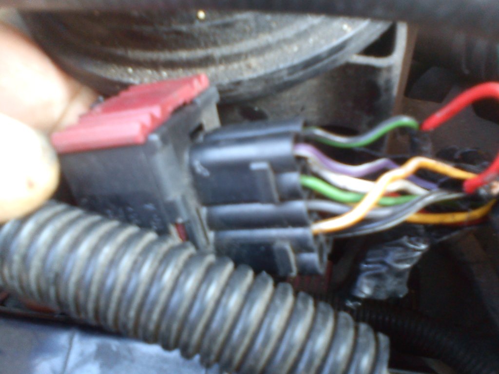

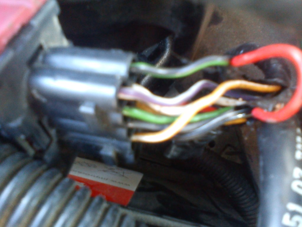

@flemming:http://www.saab-cars.de/attachments/900-ii-9-3-i/123894-schaltlagensensor-defekt-dsc00200.jpghttp://www.saab-cars.de/attachments/900-ii-9-3-i/123893-schaltlagensensor-defekt-dsc00199.jpg hier ist die brücke im kabel vom schaltlagensensor zu erkennen, ich habe es durchtrennt,da ich ein AT Schaltlagensensor hatte.
