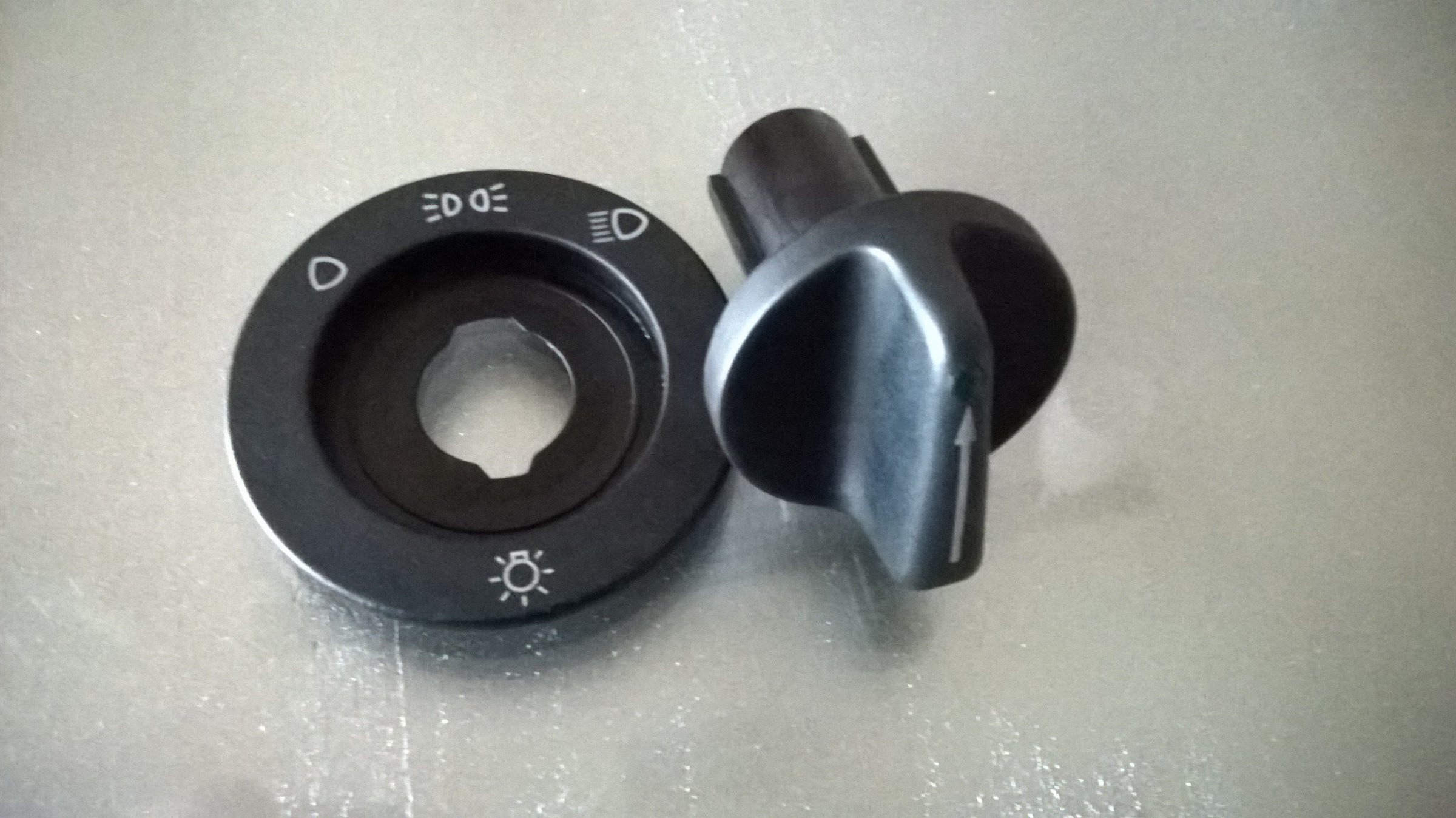

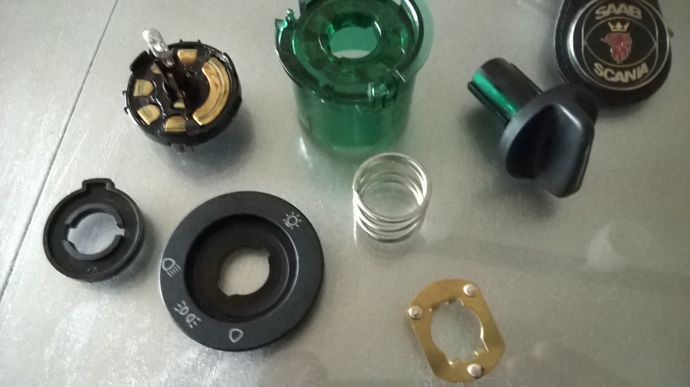

So, habe das Teil ausgebaut und siehe da, er ist komplett zerlegbar.
Funktioniert von der Rückseite. In der selben Flucht, in der auf der Vorderseite die "Clips" oder auch "Nasen" zum Arretieren sitzen, befinden sich auf der Rückseite die Arretierungen für den Deckel. Danach ist alles recht einfach.
Das Problem der Schwergängigkeit liegt hier
Nun ja, da das Gehäuse gerissen ist und auch zwei "Nasen" zur Arretierung angebrochen sind, werde ich Ersatz besorgen.

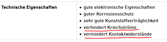

...wobei sich LiquiMoly da selbst nicht so sicher zu sein scheint:
Letzteres setzte IMHO voraus, dass es gut leitfähig ist... :redface: :confused:
Und das vorletzte deutet auf hohen Isolationswiderstand hin.
Ich würde denken, es wird der korrosionsbedingte Widerstand gemeint sein.
