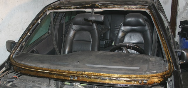

Hier ein Bild. Das ist kein Rost mehr. Das ist "Cola" morgen ist das schwarz und wird übermorgen mit Wasser abgewaschen. Dann geht es an die weitere Bearbeitung, Epoxigrund, Spachtel, Füller und Lack bis Glasschiebedach.

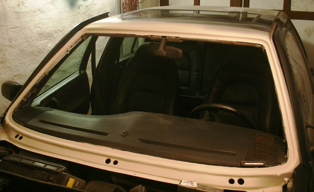

Schöne forumsfrei Zeit. Der WSS-Rahmen sieht schon richtig gediegen aus. Diese Woche geht er noch in Lack

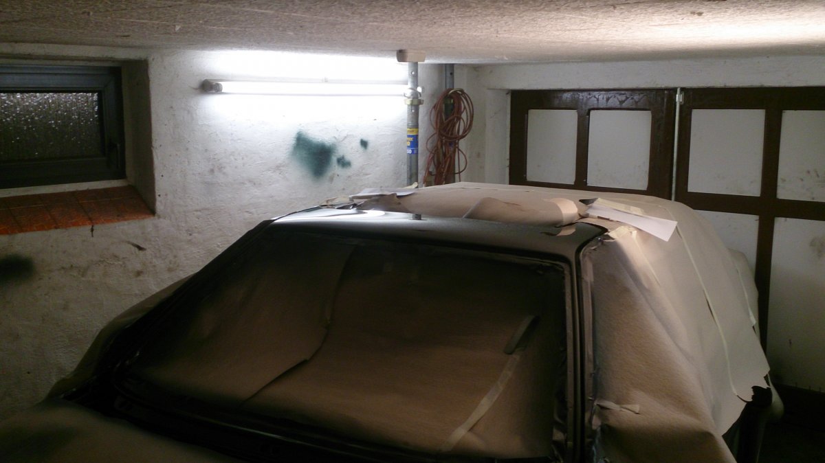

uSo sieht es dann bisher aus, hab Ihn heute "ausgepackt" und grob entstaubt. Diese Woche ein wenig feinspachteln, zur Übergangsstelle Neu/Altlack anschleifen, säubern und wieder "einpacken".
Garage für die Lackierung bereiten. Weiter geht es dann übernächstes Wochenende nach Cabrioumbau auf Turbo.
Ich denke übernächsten Sonntag darf er wieder raus:smile:

Oben musste sein, da hat es wie erwähnt durchgeplästert und war gecht grottig, daher auch meine Warnung seinerzeit, Alarm wenn es am Spiegel tropft.

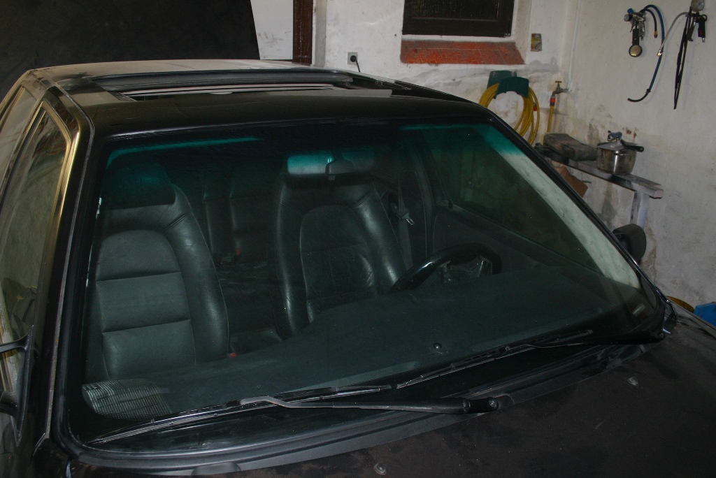

Das 900II CV ist fertig und Montag soll der CD wieder aus der Garage
Ich finde es bisher gut
Montagerahmen komplett und Kleber warten
Fertig, er steht draußen:smile: Dummerweise ist jetzt der Radiocode verbummeltasdf

Und abschließende Bilder der Prozedur, Zusammengerechnet knapp 200Euro Materialkosten mit dem Bärenanteil Oberfläche und WSS Einbausatz, Lohnkosten, reine Eigenleistung.

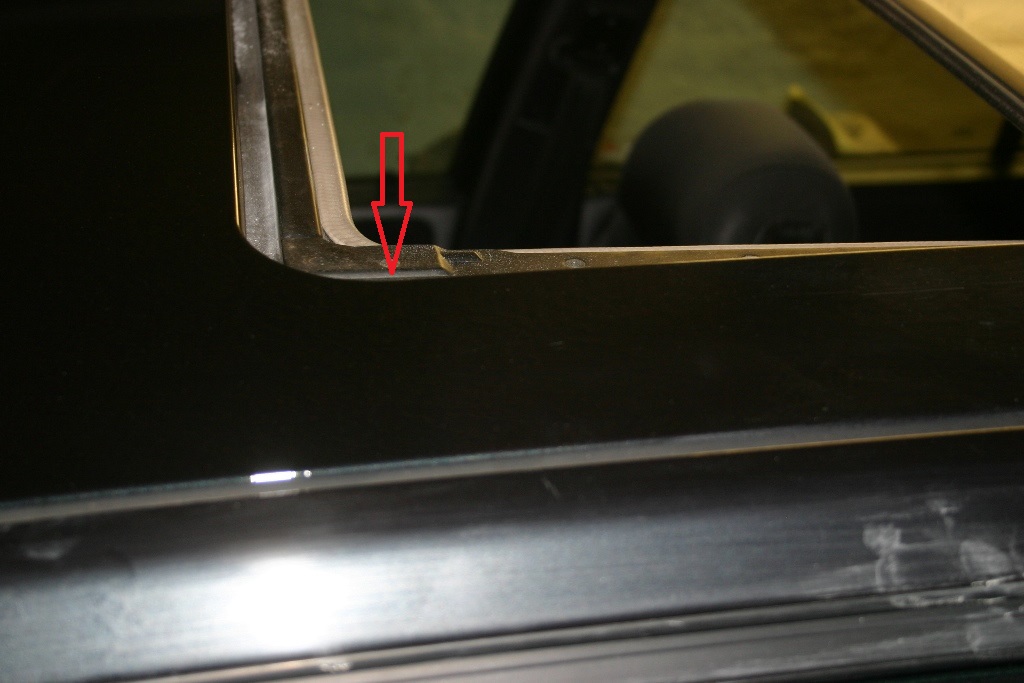

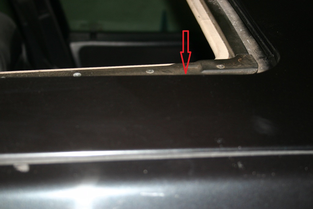

Im Bereich der Übergänge sind übrigens die roten Pfeile, geile Sache, die Beispritzverdünnung, erste mal benutzt, es ist live nicht sichtbar! Und das bei metallic.
