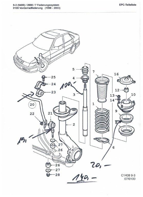

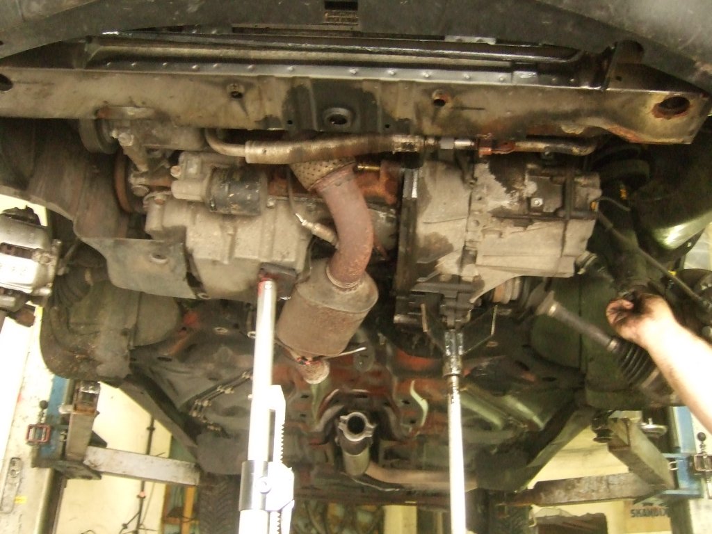

Was ist der Hilfsrahmen und wo genau sitzter
Das Teil, an dem die Querlenker, die Querlenkerstützen und die Motorlagerung befestigt sind.
Hier fehlt er:
[ATTACH]74653.vB[/ATTACH]
Hier könntest du dir einen kaufen ;-)
2012_0908_103222Getriebeausbau(FILEminimizer).JPG.37bd6533924bb71c788809b6c3eee88c.JPG

das klingt interessant. Die Koppelstangen sind neu. Allerdings ist mir gestern aufgefallen, dass die Koppelstangenbefestigung am Querlenker (Gummi Nr. 27, laut Explosionszeichnung der EPC Teileliste ) unnatürlich "gequetscht" (bzw angezogen) war. Im WIS sollte hierzu auch stehen mit welchen Drehmoment diese gestgezogen werden sollen. Oder?

jedoch sprach ich von..: Die gummilager des stabis auf dem hilfsrahmen
dann zeig mal auf dem bild was du meinst
[ATTACH]74661.vB[/ATTACH]
Er meint wohl Nr. 23.
"er" wenn ich gemeint bin meine 23
auf dem Hilfsrahmen!!!!!!!!!!!!!!!!
- - - Aktualisiert - - -
27 ist eine u-scheibe od teller

Koppel-Stange (zwischen Stabi und Querlenker) war an Schraube 22 (siehe Bild weiter oben) nicht angezogen. Super nee

Im WIS habe ich genau an der Stelle (also Schraube 27) kein Drehmomentangabe gefunden.
Für die Schraube 28 - Koppelstange an Querlenker - (siehe Bild oben) sind 10Nm vorgegeben.
OK, ich war bei der 28. Sorry
27 ist eine Karosseriescheibe. Meinstest du 22?
