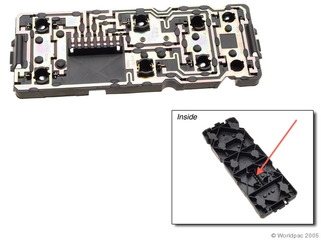

Also schau dir mal die Stecker der Zuleitung an, Kontaktspray hilft dir da sicher auch...Wenn du Grünspan oder sowas hast, mit einer Messingbürste, NICHT mit einer Stahlbürste säubern. Dann Kontaktspray, hilf auch gegen weitere Oxidation
Hier die Kontakte reinigen:
