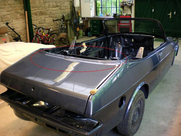

danke - gefunden; ganz ordentlich in der Verkleidung der Heckklappe mittig - und kann man den Blindstopfen im Spoiler von außen einfach "rauspopeln" oder muss ich mir das Affentheater des Spoilerabbaus antun ?
Ja, der Spoiler sollte zumindest mittig gelöst werden um das Kabel durchzufädeln.
Wird schwer... das Loch im Heckdeckel ist ja nicht mittig und wenn ich mich recht erinnere, war im Spoiler ein Kanal eingeformt(der gern mit Schodder zugesetzt ist).
Ich würde es mit einem Isoliertem Kupferdraht, vorn als Schlinge gebogen, versuchen (Lackkratzer vermeidend).
Unten ein Bild mit Loch im Deckel. Ich hab leider kein einziges von der Montage des Spoilers.

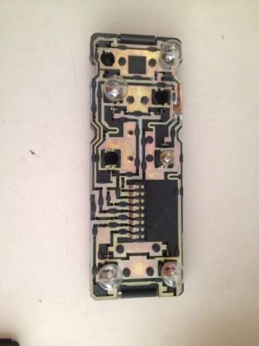

Dank eines Forumsmitglieds kriege ich jetzt auch eine 3. Bremsleuchte für mein Cabrio . Den Blinddeckel hatte ich schon abgeschraubt , das sieht soweit einfach aus . Was ich allerdings nicht finden kann , ist die Verkabelung .
Den vergangenen Beiträgen zufolge kann die offenbar ab Werk liegen , muss aber nicht . Falls letzteres : welche Kabel müssen wo angeschlossen werden ?
Danke schon mal vorab !
an der verkabelung des linken rücklicht, wenn du die platine in der hand hast ist das selbsterklärend ...
Platine? Muss dabei das li. Rücklicht ausgebaut werden (wenn die Kabel nicht liegen sollten) oder nur der schwarze Deckel entfernt werden? :embarassed:
der deckel ist die platine ... :smile:
Leider muss ich noch mal das Forum um Rat bitten und hoffe, dass mir einer den richtigen Steckplatz für das Kabel des 3. Bremslicht in das Bild einzeichnen kann. Es würde mir sehr helfen.
