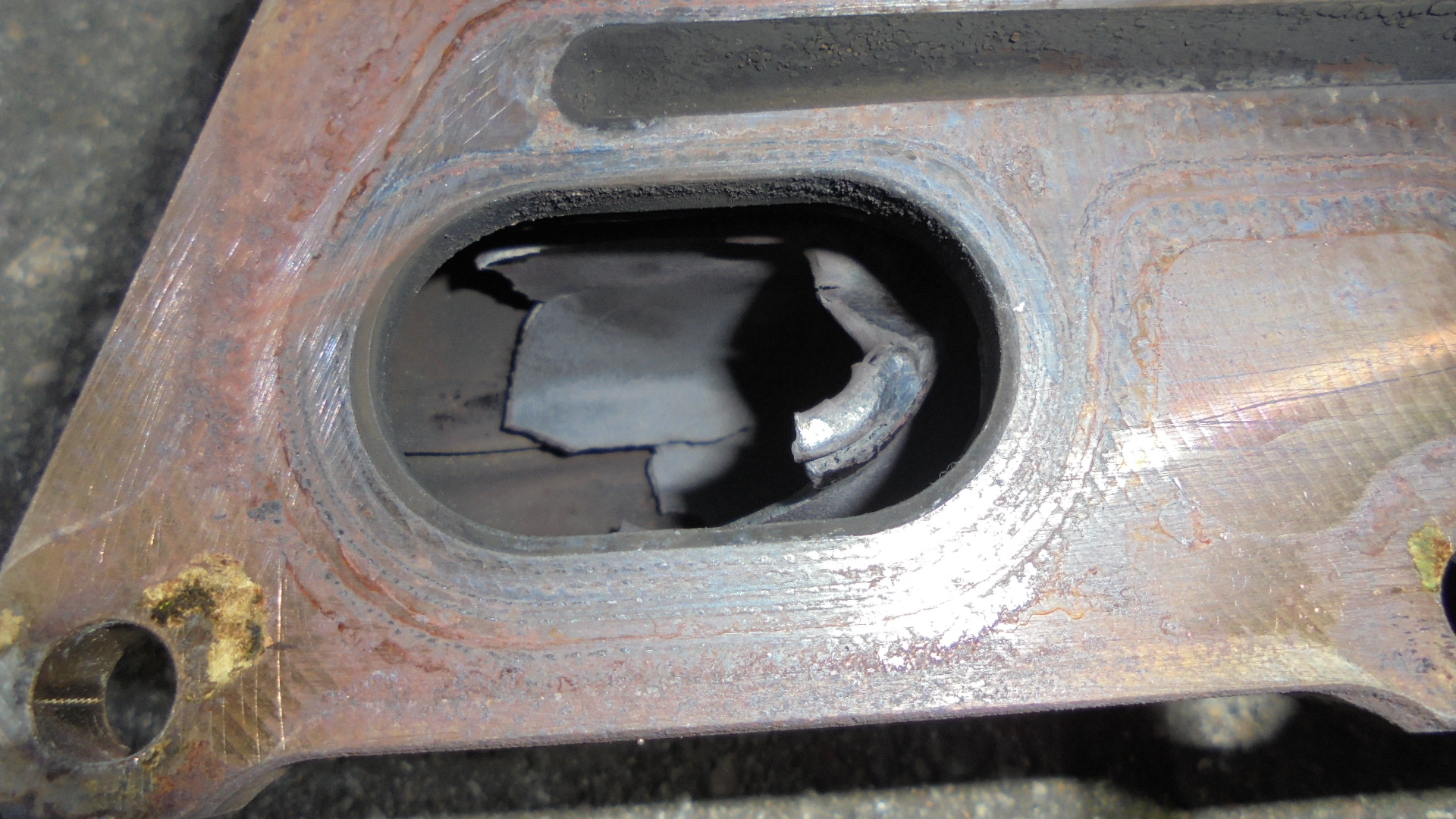

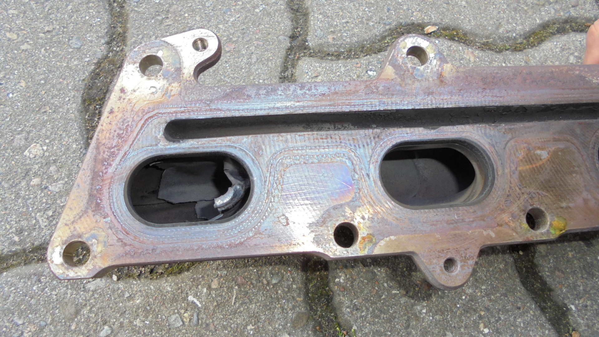

Ich schulde euch noch eine Auflösung meines Problems. Danke [mention=2503]Flemming[/mention] für den Hinweis.
Letztendlich lag es bei mir am Krümmer, der den Turbolader gekillt hat.
Genauer gesagt das Innenleben des hinteren der zwei Krümmer. In den Gusskrümmer sind noch andere Bleche eingeschweißt, die die Abgase besser hinaus leiten sollen. Das Innenleben hat sich aus ungeklärten Ursachen zerlegt. Und die Teile sind in die Abgasturbine geraten.

Ich habe das unterschiedlichen Werkstattmeistern gezeigt, die Erfahrungen mit mehreren Turbo X haben. Alle waren sehr "beeindruckt" und ratlos, wie das passieren kann. Aber nach einiger Recherche stellte sich heraus, dass das auch einigen V6 Fahrern im Opelforum passiert ist.
Jetzt wird die Krümmerkontrolle wohl in die regelmäßige Inspektion aufgenommen. :rolleyes::redface:
:hmmmm: :vollkommenauf: Fehlkonstrukt. Kann man das mit nem Meißel ohne Beschädigung des eigentlichen Krümmers zerdeppern? Was nicht da ist, kann nicht in den Lader & braucht nicht inspiziert werden :listen:
Hm, zu heiß geworden aufgrund von Unterzucker? LPG hast du ja nicht, oder? Mal ärger mit den Einspritzdüsen gehabt?
Da der Krümmer wie nebenan geschrieben ja wirklich noch fast neu war, kommt ja wirklich nur ein Fabrikationsfehler oder extreme (thermische) Belastung/Schädigung in Frage.
Hab ich auch schon überlegt. Ist wohl aber nicht so einfach. Und ich könnte mir vorstellen, dass die Abgase dann nicht optimal "abfließen" können. Einzige Abhilfe wäre da wohl ein selbstgebauter Fächerkrümmer.
Denke auch dass es eher ein Fabrikationsfehler oder eine Beschädigung im Vorfeld war. Der Krümmer war letztes Jahr auch am Motor schon dran. Überhitzung ist natürlich auch möglich.
