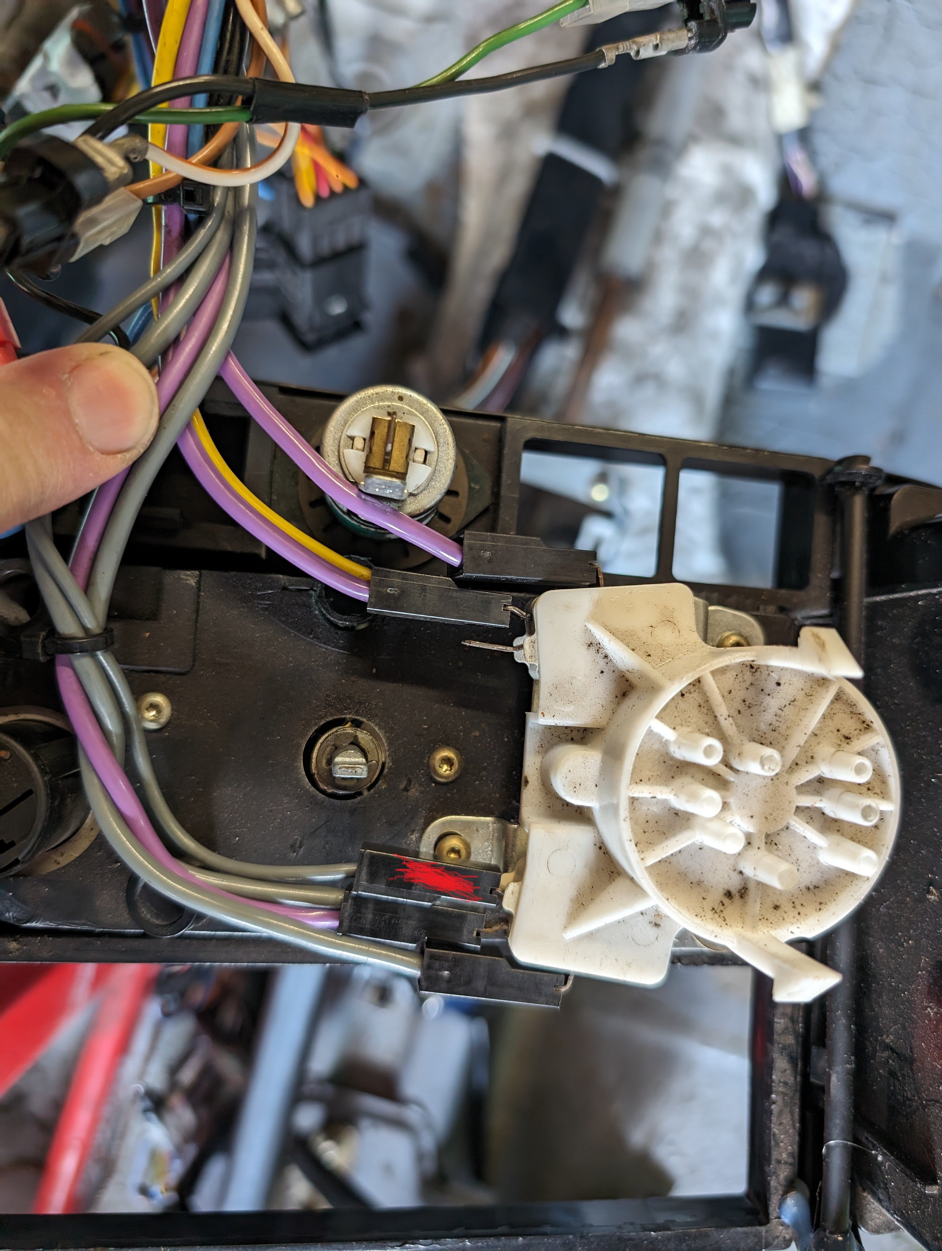

Im Frühjahr hatte ich mein neues Armaturenbrett wieder montiert aber bei der Lüftung haben mich meine Beschriftungen im Stich gelassen. Die Lüftung auf Stufe 4 (max. Lüftung) funktioniert seit dem leider nicht mehr. Da ich das A.-Brett gerade wieder runter, passt dieser Fred gerade. Ich habe mal ein Foto von meiner Rückseite gemacht, vielleicht kann einer von euch mal die richtigen Kabel zu den jeweiligen Steckern zuweisen.
Vielen Dank!!!
so wie's ist, isses in jedem fall falsch. hab das selbst erst vor drei wochen angeklemmt, hatte mir aber die kabel beschriftet...
und weiß grad nicht aber mehr, wie genau es richtig ist. ich hab was (spiegel)symmetrisches im kopf. ich seh zu, dass ich mal unters kniebrett luke, ob ich ohne demontage was erkennen kann.

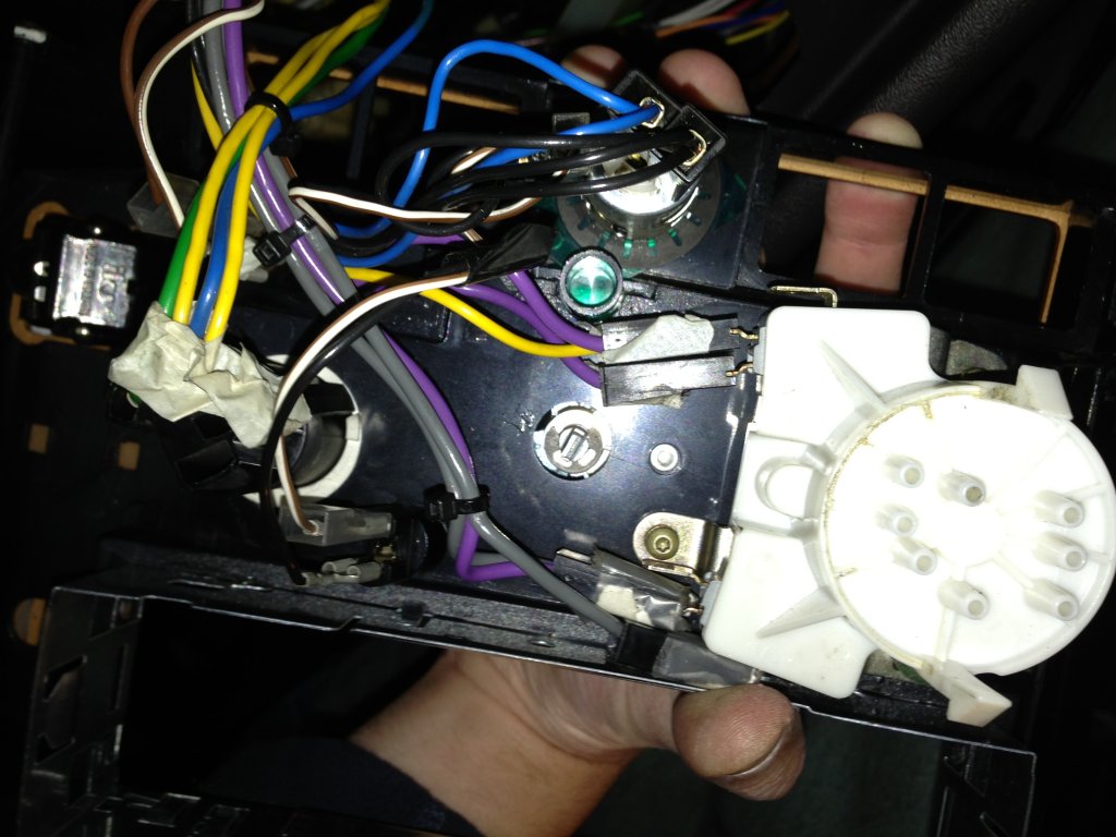

Au ja. Ich bin auch noch nicht weiter. Ein Foto wäre toll.
aaaalso, Foto habe ich auch nicht, hab es aber gerade auch gemacht und es geht wieder.
Auf jeden Fall werden die beiden alleräussersten Pins belegt.
Die beiden innersten Pins sind nicht belegt.
Und es ist nicht symetrisch, also gibt es nur zwei Möglichkeiten die ich leider nicht weiter eingrenzen kann:
von oben nach unten:
1. lila, lila/gelb, grau, grau/lila
2. lila/gelb, lila, grau/lila, grau
Hoffe das stiftet nicht noch mehr Verwirrung.

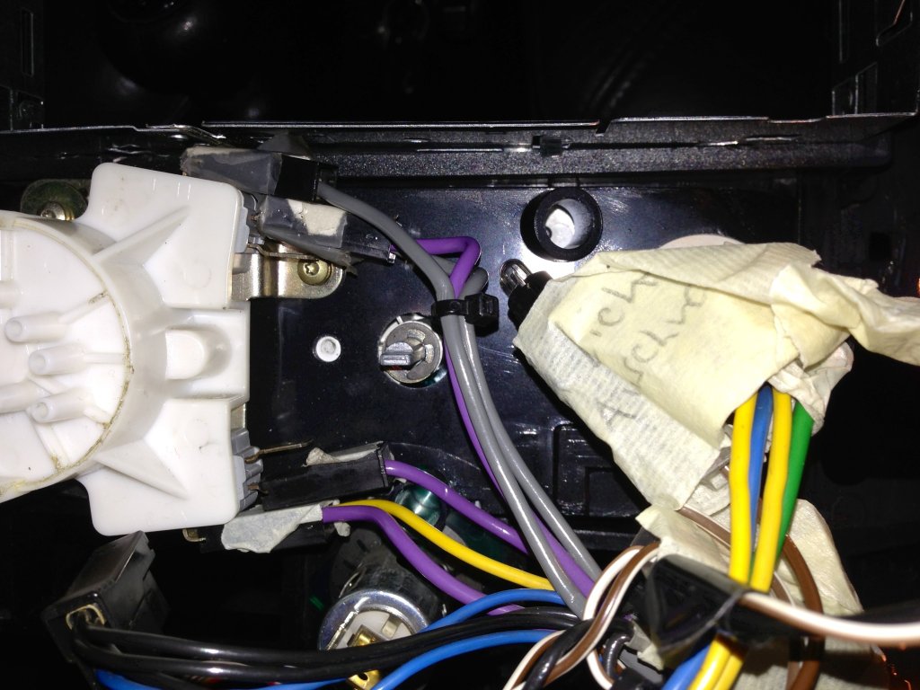

anbei ein Foto.
von oben/Radioschacht:
- grau
- lila, grau
- leer
- leer
- lila
- lila, gelb
so funktioniert das bei mir auch wieder auf allen Stufen wunderbar!
Vielen dank! :)

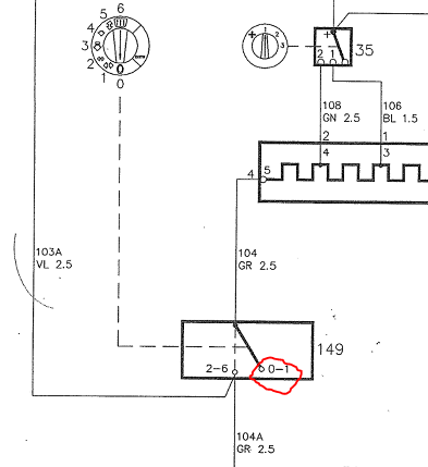

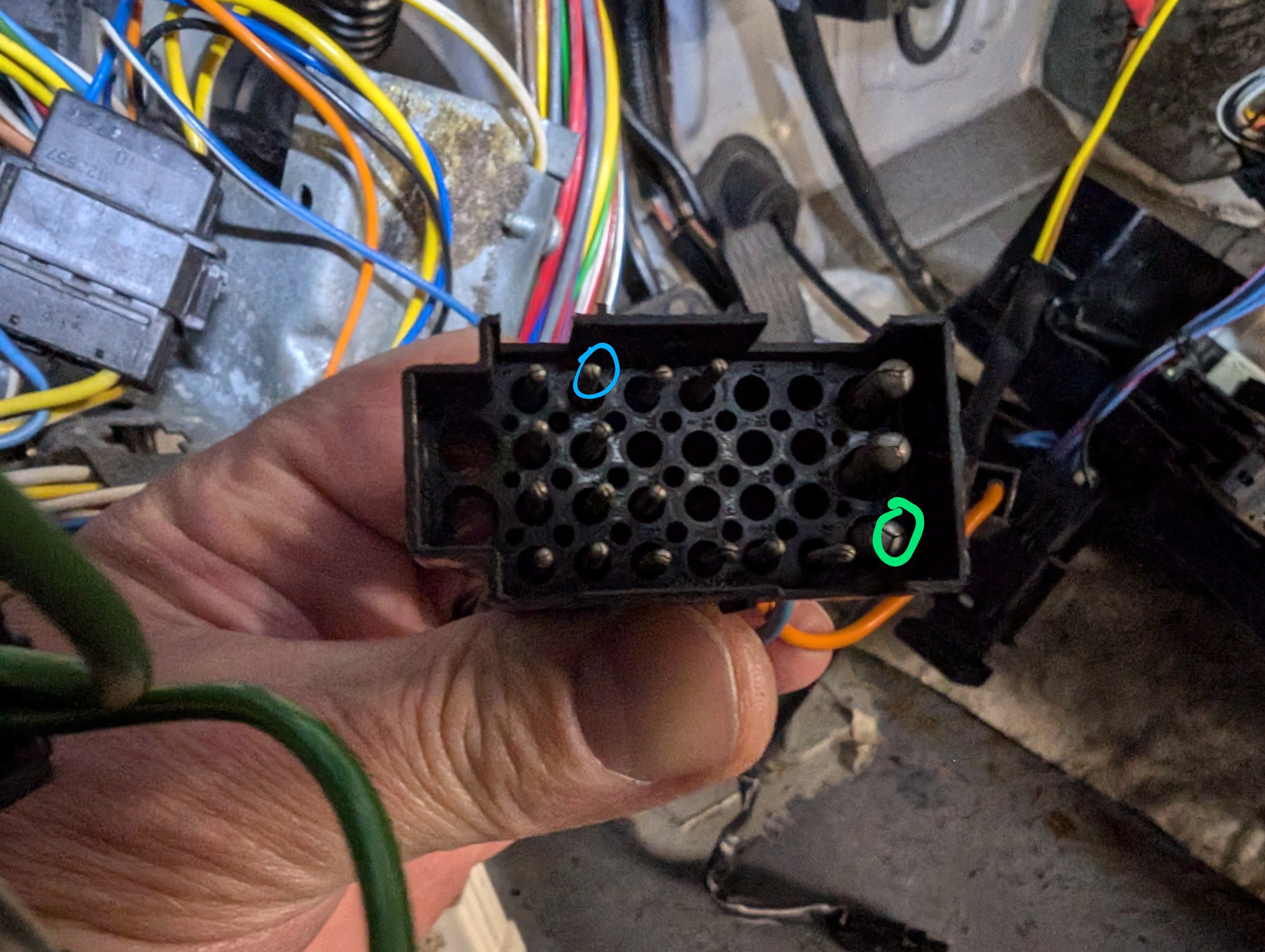

Mir ist heute aufgefallen, dass an meinem Lüftungsschalter am 3. Anschluss von oben zusätzlich ein dünneres graues Kabel hängt - sonst ist alles wie oben angegeben belegt. Es sieht nicht nach nachgerüsteter Bastelei aus.

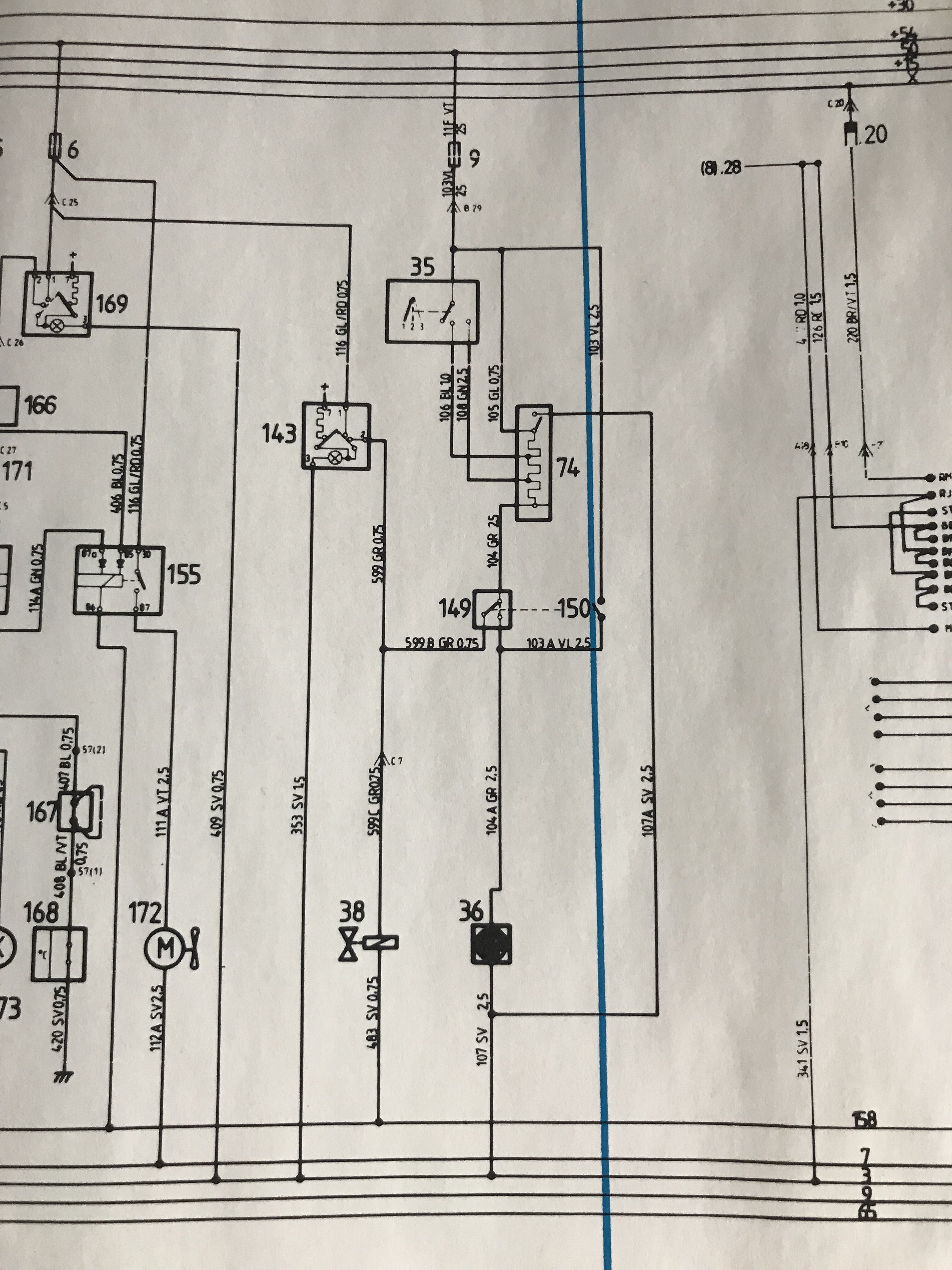

Das müsste dann dieser Anschluss sein - der somit in den Schalterstellungen, die den Lüfter ausschalten, die geregelte Lüfterspannung irgendwo anders hin leitet - nur wohin...?!
Ich hab schon alle möglichen zutreffenden Schaltpläne gewälzt - aber nichts gefunden, wo dieses Kabel hingehören könnte.
Die Lüftung funktioniert wie vorgesehen, mir ist aber auch nichts anderes aufgefallen, was nicht funktioniert.
Hat jemand eine Idee, wo dieses Kabel wirklich hingehört?

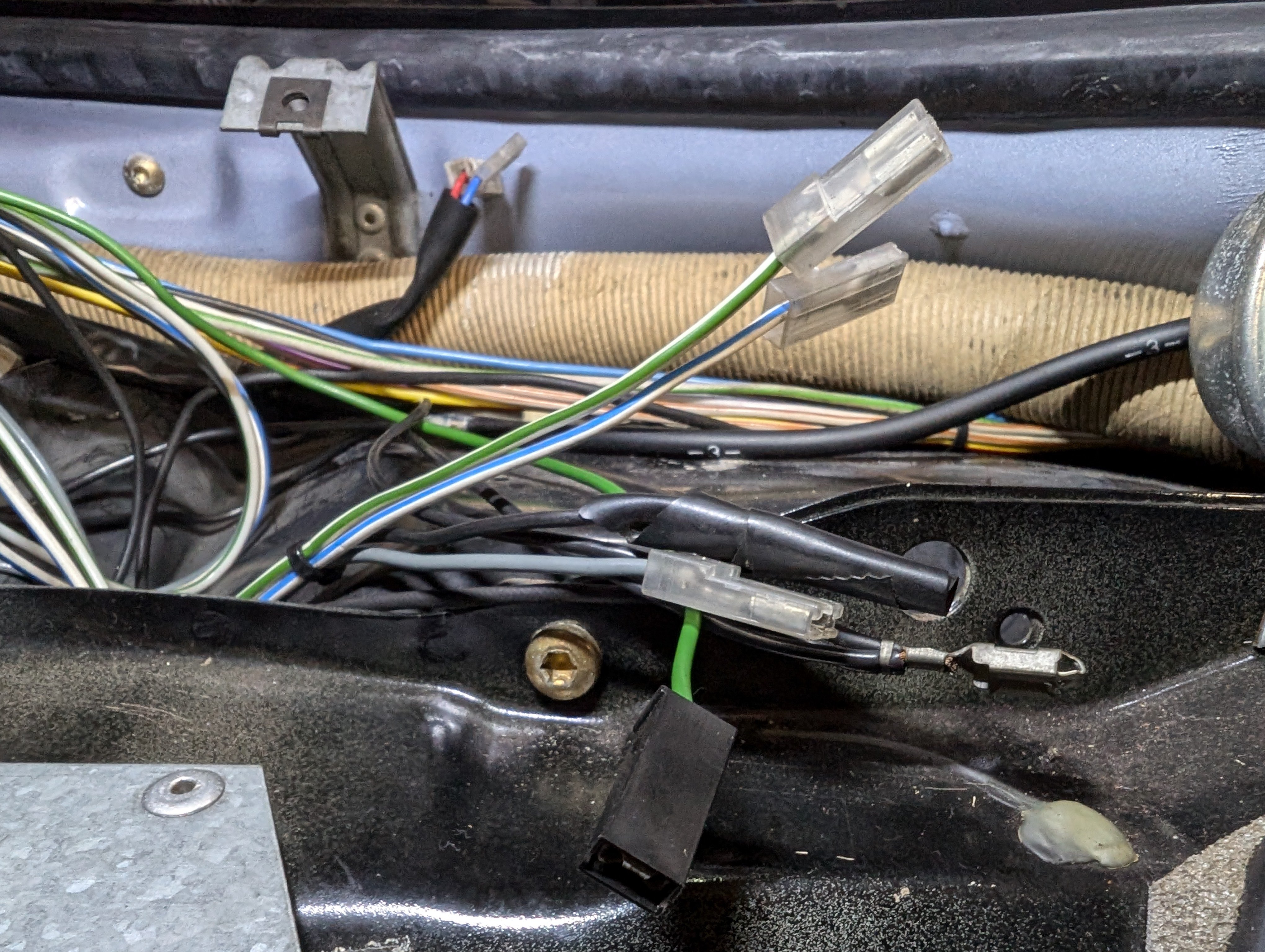

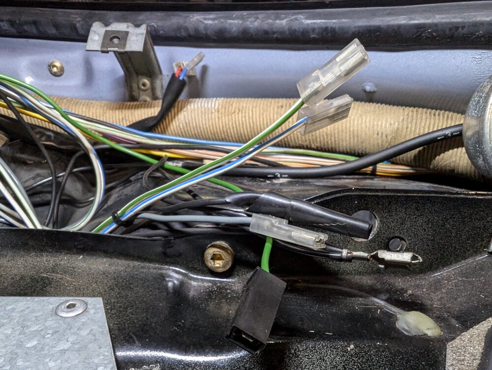

Hallo Ralf,
ich habe das andere Ende gefunden (am Schalter rot markierter Stecker). Es endet hinter dem Handschuhfach (von hier habe ich es zurückverfolgt). Da dieses Kabel mit einem grün/weissem und einem blau/weissem Kabel die alle zusammen gebunden sind, welche vom schwarzen 29 poligen Stecker kommen und für die Klimaanlage sind, könnte ich mir vorstellen, dass das auch dazu gehört . In den Schaltplänen habe ich auch nicht konkretes gefunden. Aber da dort unterhalb, wenn Klima verbaut ist, das Umwälzventil sitzt könnte das dort hin gehören. man müsste mal bei einem Auto mit Klima das Armaturenbrett rausnehmen um zu schauen ;-).
  • Moderator
Ah, danke für die Antwort!
Weil es keine (merklichen) Probleme mit Lüftung oder Klima gibt, hatte ich die Frage nicht weiter verfolgt und mich schon gefragt, ob an diesem Anschluss einfach nichts angeschlossen ist und er so einfach nur als Aus-Kontakt fungiert.
Mit Umwälzventil meinst du das Heizungsventil?
Jedenfalls gut, diesen Hinweis zu haben, wenn ich mal wieder aus irgendeinem Grund da zu tun habe...
Tippe, er meint das (elektrisch per [umluft-]Schalter angesteuerte) Ventil zum Schließen der Umluftklappe per Unterdruckdose.
149 Kontakt am Pneumatikdrehschalter
38 Recirculation Ventil bei Klimaanlage
36 Heizungslüfter bei Nicht-AC
