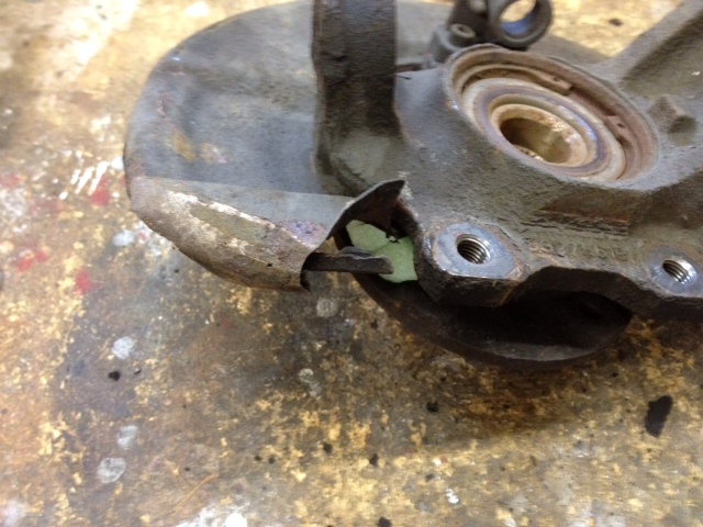

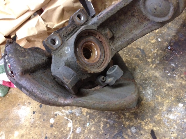

habe gebrauchte Federbeine erstanden, die Substanz sieht soweit ok aus, nur der Versand war nicht so der Hit, denn die - ich nenne sie mal "Schutzbleche" für die Bremsscheiben haben ordentlich was mitbekommen, siehe Fotos.
Bekommt man die getauscht gegen meine vorhandenen? Oder sind die fest und die Federbeine jetzt mehr oder minder unbrauchbar?
Bin für Tips sehr dankbar!
David
[ATTACH]74843.vB[/ATTACH][ATTACH]74844.vB[/ATTACH]
Die Dinger sind verschraubt. Gibt es auch noch neu (habe zumindest vor ca. einem Jahr noch neue bekommen). Kosten nur ein paar Euro und Skanimport hatte sie auf Lager.
Bin im Moment aber nicht ganz sicher, ob man zum Tausch die Radnabe ausbauen muß? Müßte ich mal nachschauen gehen morgen wenn gewünscht.
Keine Angst, die Federbeine sind deshalb nicht unbrauchbar.
Und die Schutzbleche waren sowieso durchgerostet - zumindest das linke sieht auf dem Foto so aus... :redface:
Die sind Einzelteile und angeschraubt, also austauschbar, wenn deine noch besser erhalten sind... :rolleyes:

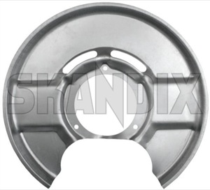

[ATTACH]74847.vB[/ATTACH]
In dem Link in #3 sind sie einseitig offen. Kann aber sein, daß es da Unterschiede gibt zwischen "normaler" Bremse und der größeren vom Viggen.
Ah, das erklärt alles, ich war irgendwie beim 901... :)
...sind offen!
Hab meine Originalen durch die vom Vigen ersetzt - beide offen und so zu tauschen!
