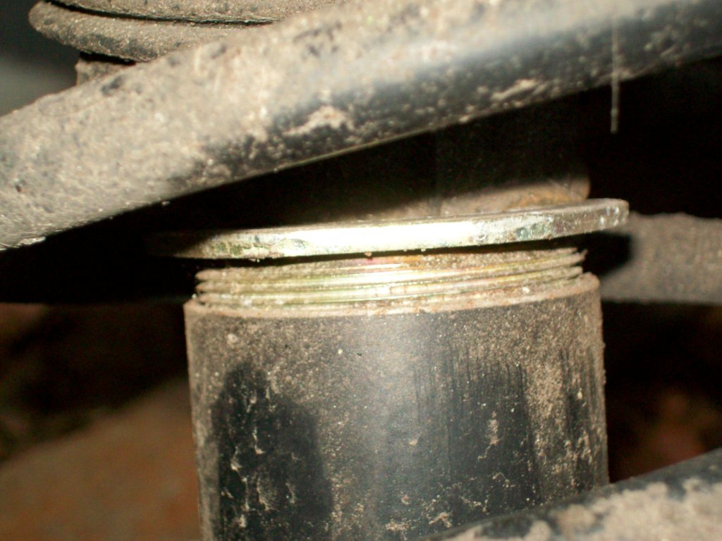

Hallo Leute, Ich habe am Wochenende mal meinen Saab aufgebockt um zu schauen was das Fahrwerk so macht. Mal ordentlich am Rad geruckt und es bewegt sich gar nichts also scheinen mir die Radlager noch i.O. zu sein. Anbei ein Bild meines Stossdaempfers, sieht auf der anderen Seite genau so aus. Waere cool wenn mir jemand sagen kann ob der so aussehen soll oder nich. Danke,Oliver

Herzlichen Glückwunsch zu diesen ausserordentlich gut erhaltenen Federbeinen. Da ist wirklich alles bestens mit.
Sitzt die Staubmanschette eher fest oder eher lose auf den Dämpfern? Es gab diese zwei Varianten. Gerade bei den festsitzenden konnte eindringende Feuchtigkeit nur schwer wieder heraus. Das sind dann auch diejenigen Federbeine, die leichter anfangen zu rosten. Wenn du es gut meinst, dann kannst du die Federn und Federbeine leicht mit Mike Sanders oder Fluidfilm einschmieren.

naja, man könnte denken, die Verschraubung oben wäre los/hätte sich gelöst. Das war wohl seine Frage.

das thema mit den verschraubungen hatten wir schonmal hier irgendwo...
und bei meinen nagelneuen b6 bilstein war das auch so..
die werden nicht bis anschlag geschraubt..

gehört so, wenn verschraubung von/mit sachs
Hm, bei mir ist's ne Windung weniger; mit Sachs SuperTouring...
Jedenfalls nicht bis Anschlag Mutter bündig auf Rohr. Die Mutter soll ja die Dämpferpatrone fest einspannen so dass diese sich nicht bewegen kann. Bezogen auf den Dämpfer also schon auf Anschlag eingeschraubt.
Bleibt der Wagen bei Nässe zu Hause? Da sieht man ja nur Staub, nahezu keinen Rost.
wer weiß, vllt handelt es sich einmal um ein 9-31 Federbein und einmal um das des 902. Oder vllt hat jemand einen 9-31 Stoßdämpfer in ein 902 Federbein gesteckt oder .... oder.
