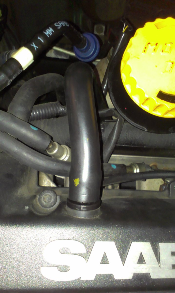

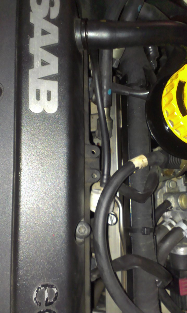

Das weisse am Zylinderkopf, bei dir mit Kabelbinder angeknüppelt. Sieht zwar stümperhaft mit dem Neopren/ Moosgummimatten aus, scheint aber zu helfen.
probierphase denke das warmgehaltene partikelchen eher abfließen äusserlich keine verformung : ich wechsel die dinger mit jeden ölwechsel, jedesmal sammeln sich ölkohle-krümelchen, das erste bild diente nur zur veranschaulichung und ist das auto von meiner frau, bzw motorraum, ich nutze bei meinem wagen, zu reinigende ventile.

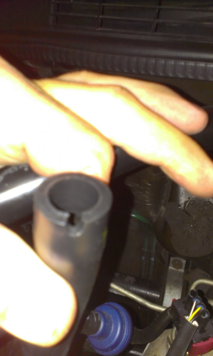

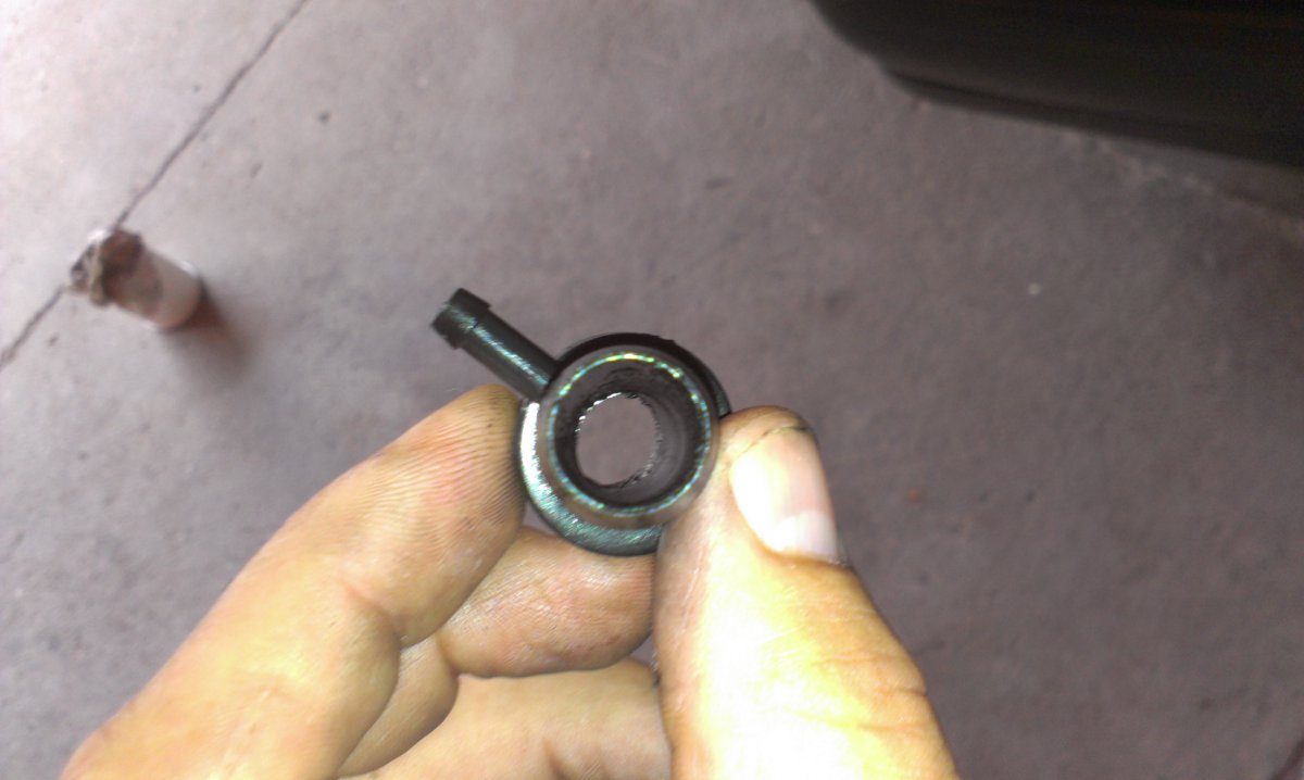

Habe besagte Stelle bei mir am 9-3 heute kontrolliert, aufgefallen ist mir, daß der Abgang bei mir nach unten weggeht, läßt sich eigentlich auch nicht anders montieren, da der dickere Schlauch eine entsprechende Nut hat.
Bei Dir geht der dünne Schlauch seitlich ab und der dicke Schlauch sitzt auch nicht ganz auf dem "Nippel"
Die Bohrung zum kleinen Schlauch war frei, wenn auch mit Partikeln belegt. Suboptimal ist, daß das T-Stück innen wohl herstellungsbedingt einen leichten Grat hat, was aber wohl nicht ausschlaggebend für Deine Verschmutzung im Abgang sein sollte.
Mein Rückschlagventil ist nach 1 1/2 Jahren noch intakt.
