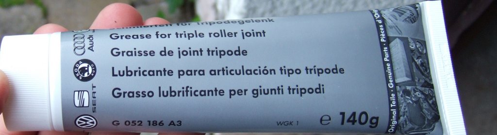

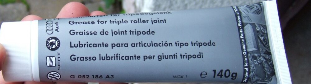

Ersatz für die hier kursierende Teilenummer des VW-Tripodenfetts ist folgende:
[ATTACH]75105.vB[/ATTACH]

Ich nehm für außen MoS2-Fett, für innen habe ich mir das eingangs abgebildete VW-Tripodenfett bestellt. Ist problemlos über den nächsten VW-Händler über Nacht lieferbar (knapp € 7,- pro 140g-Tube).
