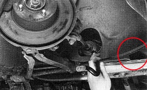

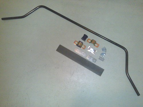

Stabi vom 900 passt beim 99 vorne nicht. Der Durchgang vom Lenkgestänge ist beim 99er rund und viel zu klein, als dass da noch der Stabi-Stab durchpassen würde. Ich habe Bilder von "Verrückten" gesehen, die den Durchgang liebevoll mit der Flex vergrößert haben, damit der Stabi mit rein passt.
Ein paar Holländer haben mal 30 Stabis für vorne anfertigen lassen, diese gehen nicht beim Lenkgestänge mit durch, sondern mogeln sich weiter hinten durch (siehe roter Kreis im Anhang)

Der Stabi selbst:
