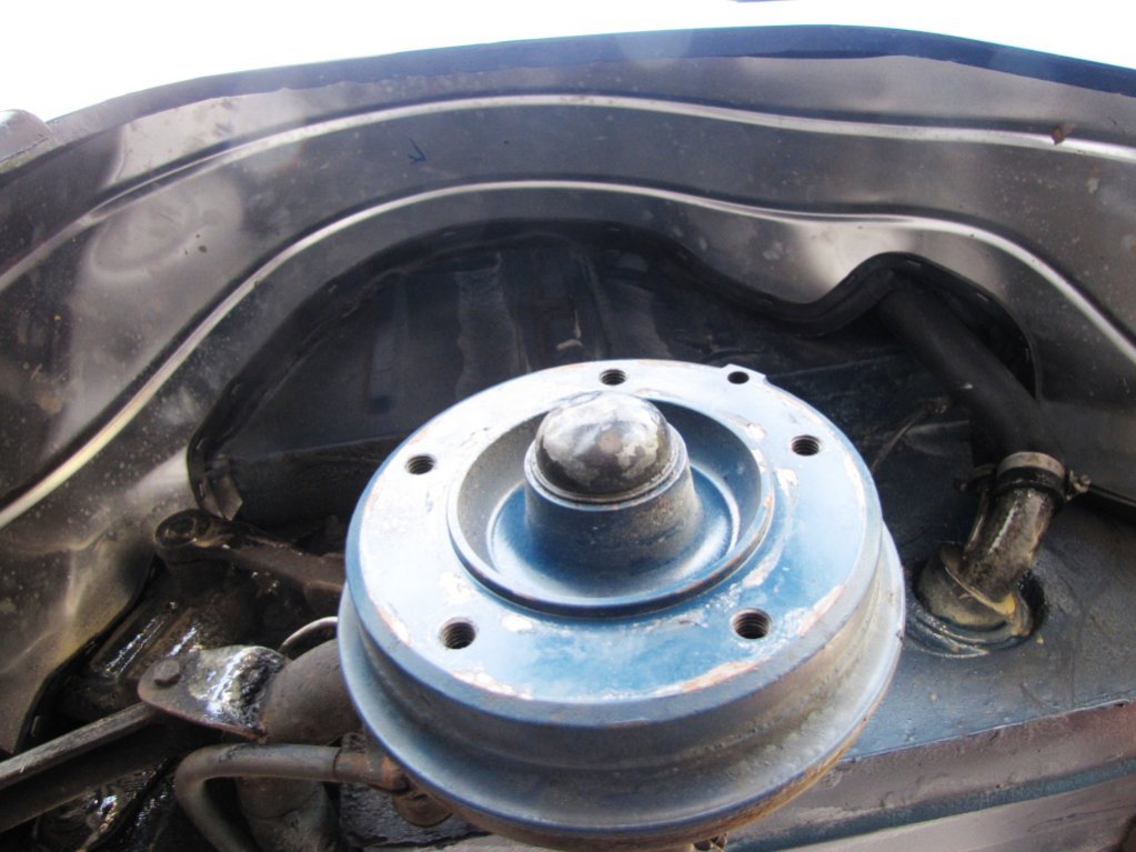

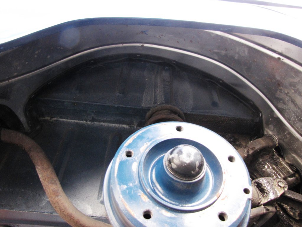

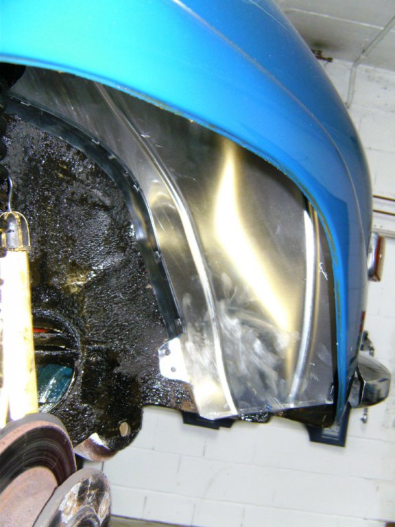

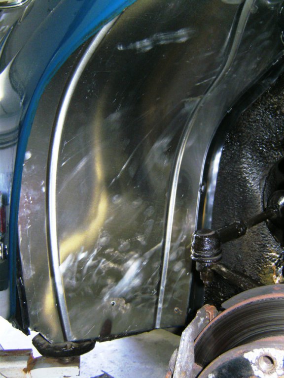

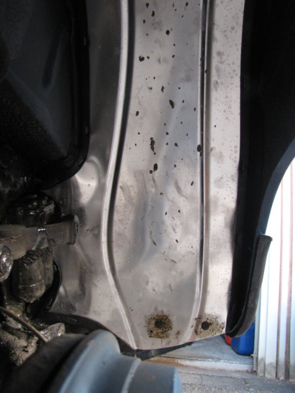

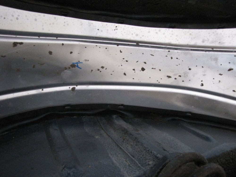

Des weiteren würde ich gerne wissen, wie hoch der Aufwand für die Montage von Lokari Innenkotflügeln ist.

Du kannst 155/80 R15 und 165/80 R15 Fahren. Die Lokaris waren an meinem 95er auf der Hebebühne in 2 Stunden montiert! An allen 4 Radhäusern.

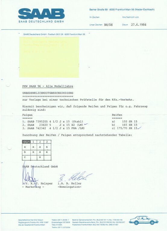

Ich meine Bernd hat mal diese Liste eingestellt!
Hallo !
Ich habe 165/80 R15 Vredestein von den original 4,5 Zoll Fussballfelgen umziehen lassen auf die 5 Zoll Minilite Nachbau Felgen und es ist wie Erik zu Recht bemerkt hat verdammt eng !
Hätte auch lieber die 155er genommen aber die fünf Reifen (incl. Reserverad ) waren nagelneu beim Kauf !
Mfg
Bernd

Ich fahre 175/70er und der Einbau ist kein Problem. Man muss den Wagen relativ weit hochbocken und dann das Rad von unten her "hochklappen". Dann streift auch nichts beim Einbau.
Ich finde die 165er wegen dem größeren Abrollumfang und dem damit verbundenen niedrigerem Drehzahlniveau (oh ja, das merkt man) angenehmer zu fahren. Das Auto sieht damit auch
besser aus als mit den Asphalttrennscheiben.
