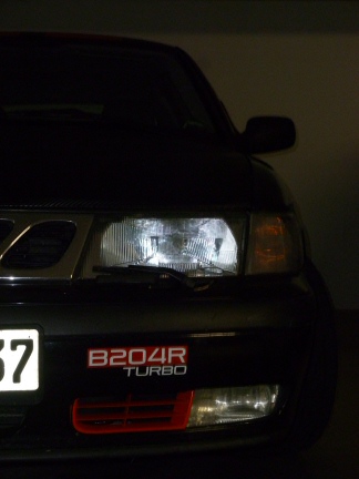

nur wissen das die wenigsten, nur die wo sich mit Saab Modellen befassen.
[ATTACH]75621.vB[/ATTACH]
Genau, man sollte es draufschreiben damit man nicht vergisst welchen Motor man fährt!:viking: :biggrin:
