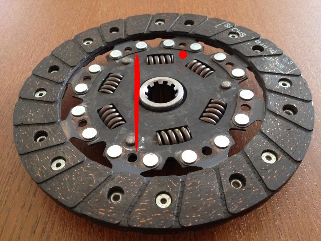

Leider hat F&S eine Serie falsche Scheiben angefertigt;
http://i1209.photobucket.com/albums/cc394/U-Poll/Slide3_zpsefa9fba3.jpg
Hier an die richtige Seite angenietet;
http://i1209.photobucket.com/albums/cc394/U-Poll/IMG_0920_zpsaa0238ee.jpg

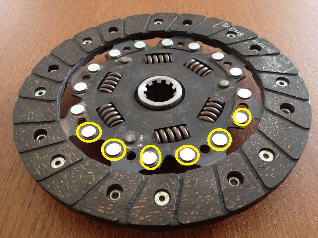

Danke für die Bilder. Woran erkennt man denn nun genau, dass die Scheiben falsch rum vernietet wurden? Bei der zweiten ( offenbar richtigen ) Scheibe sind die Nieten für den Belag abwechselnd von hinten und von vorne genietet. So eine hatte mein 96 vorm Tausch drin. Hatte gedacht, dass da möglicherweise mal eine von den fehlerhaften verbaut worden sein könnte und sie deshalb gerutscht ist. Aber so scheints ja korrekt zu sein.
Was genau ist an der ersten falsch ?
Bei genauer Betrachtung ist das Element mit dem Reibbelag auf der falschen Seite positioniert.
Reibbelag ist doch auf beiden Seiten. Sorry, ich sehe den Fehler auch nicht.
Ciao!
Leider hab ich kein Zeichenprogramm ;-()
Das Teil (Metall) auf dem die Beläge aufgenietet sind, ist einmal auf der kurzen Seite (richtig) und das andere Mal auf der langen Seite der der Mitnehmerscheibe vernietet.

Also, der Ring mit Belag soll an der Schwungradseite angenietet sein, so wie hier;
http://i1209.photobucket.com/albums/cc394/U-Poll/Kopp3_zps972ae988.jpg
http://i1209.photobucket.com/albums/cc394/U-Poll/Kopp1_zps57115138.jpg
nicht an der Getriebeseite.

Vielen Dank Euch beiden. Jetzt weiß ich auch endlich, wo wirklich das Problem liegt. Ich dachte bisher immer, die Beläge seien irgendwie falsch herum aufgenietet worden. Als ich dann aber an meiner ausgebauten Kupplung gesehen hatte, dass die Nieten des Belags abwechselnd von beiden Seiten durchgesteckt waren, war ich erst recht verwirrt.
Danke für die Aufklärung!

Da bist du auf dem Holzweg. Hintergrund ist die aktuelle, fehlerhaft produzierte Serie der Kupplungen von Sachs, die man bei Skandix zu kaufen bekommt. Da steht der Hinweis dabei, daß man was wegfräsen soll.
Da die Zentrumsschreibe falsch herum mit dem Belagträger vernietet ist, muß man - so man die Kupplungsscheibe nicht korrigieren möcht - eben eine Rille in die Schwungscheibe fräsen, damit die Nieten das nicht selbst machen.
Kurz zusammengefaßt: Murks, um Murks auszugleichen. :rolleyes:
