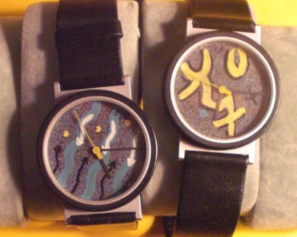

#79 Huch, nein, nein, natürlich ist das keine Massenuhr. Um Gottes Willen! Mit "Massenuhr" habe ich meine BRAUNs gemeint. War auf die Schnelle - von unterwegs - völlig schlecht formuliert. Verzeihung. Hatte extra eine Leerzeile eingefügt, um einen anderen Gedanken zu beschreiben. Natürlich gibt es excellente und hervorragende Uhren mit Quartz. Das ohne Zweifel. Die Ganggenauigkeit ist die Stärke.
Meine individuellen BRAUNs (damals 100 DM/Stück):

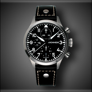

U. a. habe ich auch diese:
Archimede, Pilot Chrono, Eta 7750

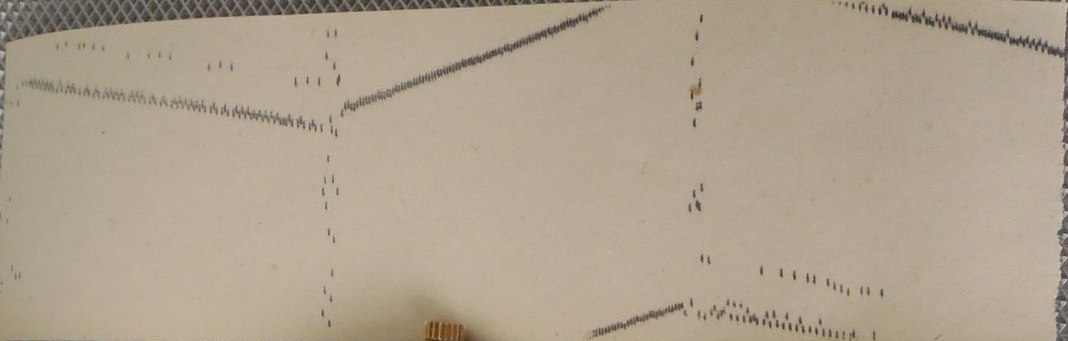

Kann jemand von euch mit dieser Zeitwaage was anfangen (abgesehen davon, dass eine gewisse Gangungenauigkeit vorliegt) und vielleicht auch mögliche ursächliche Probleme benennen?
Offenbar wechselt der Abfallfehler, allerdings lageabhängig, zwischen zwei diskreten Zuständen, was nach meinem laienhaften Verständnis für ein Lagerungsproblem sprechen könnte - also womöglich größere Reparatur erforderlich macht?
Hier hab ich mich schon mal durchgelesen: http://www.witschi.com/download/Witschi%20Grundkurs.pdf, allerdings ist hier (wie anderswo auch) das genaue Bild nicht dargestellt oder beschrieben.
Hintergrund der Frage ist, ob man eine Uhr mit diesem Diagramm unbesehen kaufen kann...?

Hast Du nur diesen Papierstreifen? Welche Lagen sind das denn? Wartungsbedarf besteht bestimmt. Aber auf ersten Blick sieht es nicht dramatisch aus, sondern in einer Lage streift die Spiralfeder. Unbesehen oder nicht hängt stark vom Verkäufer und der Preislage ab...

Ja, ich habe nur diesen Streifen ohne Vermerk zur jeweiligen Lage, wobei es ja auch nur 3 von wohl 6 üblichen sind, so dass sich in den anderen möglicherweise noch alles mögliche verbergen könnte...
Die aufgezeichneten Gangungenauigkeiten jedenfalls sollten sich beim Tragen ja z.g.T. aufheben (wenn die anderen Lagen ähnlich aussehen), richtig?

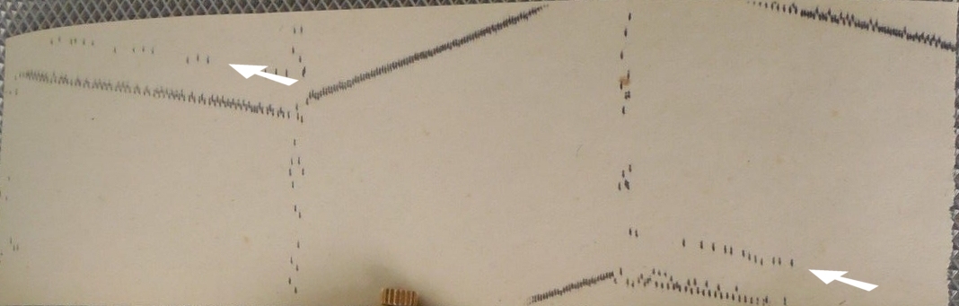

Meinst du die mit den Pfeilen markierten Töne? Handelt es sich dabei nicht um verspätete Tik bzw. Tak, jedenfalls fehlen in der großen Linie an den entsprechenden Stellen die Marker. Sollte eine schleifende Feder statt dessen nicht zusätzliche Töne verursachen?

Ich sehe keine Pfeile... aber wenn Du auf dem Papier links anfängst siehst Du diese vereinzelten zusätzlichen Punkte oberhalb der Linie, die ansonsten ruhig und gleichmäßig läuft - mit leichtem Nachgang. Dann kommt der Lagenwechsel, das ist "normal", dann läuft sie eigentlich sehr gut - nur mit etwas Vorgang. Mich würde das nicht weiter stören, es ist eh die Ausnahme, dass ein Verkäufer so ein Diagramm mitliefern kann. Du weißt ja auch nicht mal, wie alt es ist!?
Sorry, das Bild war bei meiner letzten Antwort irgendwie verlorengegangen, aber ich denke, wir meinen die gleichen Stellen, oder? Sicher, dass es eine streifende Feder ist und keine klemmende Hemmung oder was anderes...? Rechts unten scheinen die Ausreißer eine Zeit nach dem Lagewechsel ja wieder aufzuhören
Nein, über das Alter des Streifens weiß ich auch nichts, liest sich aber wie halbwegs aktuell erstellt, der Uhrmacher hätte die Uhr überprüft und die Ganggenauigkeit gemessen. Die sieht ja nicht so schlecht aus - ich weiß eben nur nicht, ob hinter den "Ausreißern" noch ein gravierenderes Problem stecken könnte. Immerhin soll die Uhr regelmäßig getragen werden.

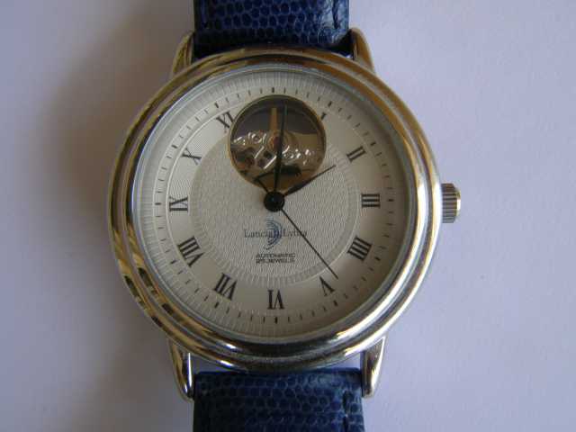

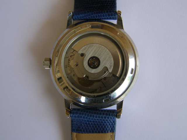

Ich trage normalerweise keine Uhr. Nur zu unseren Treffen, also 3-4 mal im Jahr nehme ich die "Lancia Lybra-Uhr", eine damals anlässlich der Vorstellung des Lybra so um 1999 über die Lancia-Organisation angebotene Automatic-Uhr. Kostete für Lancia-Kunden knapp DM 200,--. Leider gibt es keinerlei Hinweis auf den Hersteller. Das Ziffernblatt wurde individuell gestaltet und auf der Rückseite steht: TWENTY-FIVE 25 JUWELS SWISS MADE (auf dem Foto nicht erkennbar). Hat jemand eine Ahnung, wer der Hersteller ist? Ich benutze die Uhr wie gesagt 3-4 mal im Jahr, ansonsten liegt sie einfach im Regal. Kein Uhrenbeweger, keinerlei Wartung. Trotzdem geht sie nach wie vor ohne Probleme und für die jeweils 3-4 Tage auch ganz genau, seit nun fast 15 Jahren.
