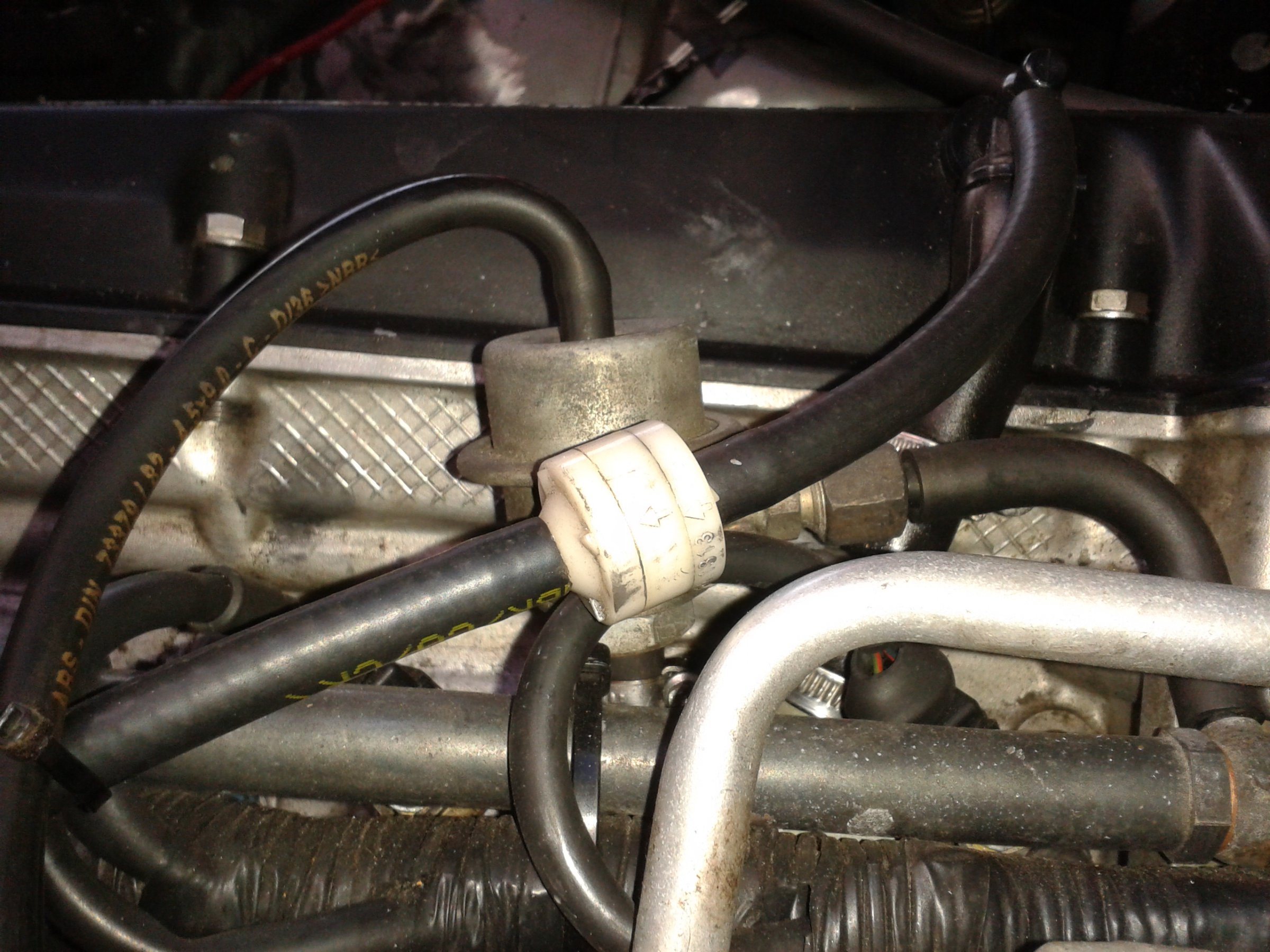

Habe bei dem "Ereignis" das Rückschlagventil gewechselt. Und diese ganzen "Spielzeugschläuche" mit gewechselt.
Danach freier Atem für die Entlüftung und Lampe aus :rolleyes:
Hallo prinzalberttom wo sitzt das denn genau ?
Gruß Gunter
Gruß Gunter
Das ist im Entlüftungsschlauch vom Ventildeckel zur Ansaugspinne. Das Ventil muss in Richtung Ventildeckel sperren.
Genau, und hat einen geprägten Pfeil drauf. Somit leichtes Spiel zu wechseln.
Gruß Gunter
...das ist das kleine Teil :tongue:
