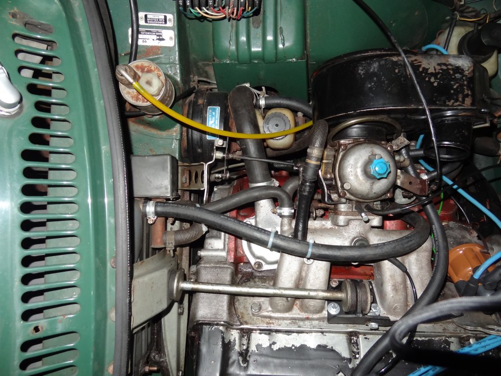

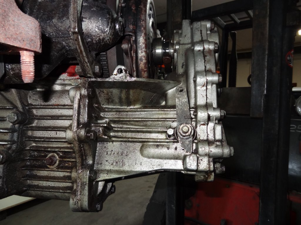

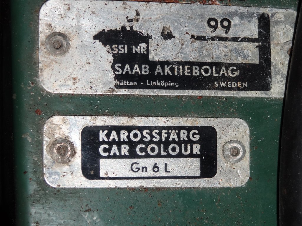

ich komme irgendwie nicht so richtig klar mit meinem Guten. Wollte mal über die Fahrgestellnummer wissen, um was für ein Fahrzeug es sich handelt...Fehlanzeige. Ich habe mir alles zu diesem Thema durchgelesen,aber ich tappe im Dunkeln. Daher mal hier die Suche nach einer Klärung. Die Fahrgestellnummer ist 2819. Mehr nicht !!! Ich habe auch einen merkwürdigen Motorhalter an der Spritzwand über dem Motor. UInd meine Antriebswellen haben auf der Innenseite(getriebe) nur zwei statt der üblichen drei Nadelkränze. Weiß jemand mehr darüber?

Das was Du da fotografiert hast ist das TYPENSCHILD !
Die Fahrgestellnummer ist in die Karosserie eingeschlagen.
Gruß->
Schon klar...aber da steht das selbe!
Also hast Du die FgNr in der Karosse gefunden !?
mit der Fahrgestellnummer kann ich so auch nichts anfangen, aber was ich auf den Bildern sehe ist ein früher 99, der ursprünglich mit STM-Motor ausgeliefert und mit einem B20-Motor nachgerüstet wurde. Motor etwa 10 Jahre jünger als das Auto.

Und was ist das für ein Hebel unten kurz hinter dem Primär? Freilauf?

Der Hebel im Primärgehäuse ist ein Freilauf.

würde ich spekulieren, dass es sich bei der Karosse um 69er MY handelt und die vollständige VIN als 99002819 zu lesen ist.

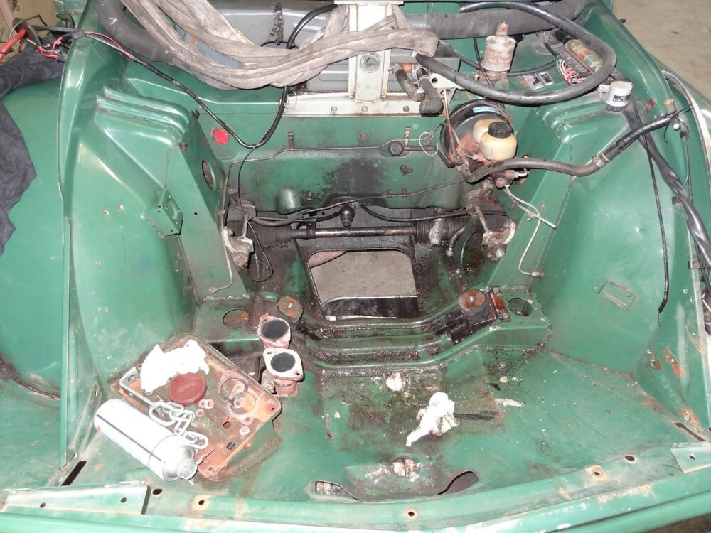

Das mit den Bildern ist kein Problem...irgendwelche Extrawünsche? Ich habe den Wagen gerade zerlegt,da er zum Lacken soll. Er ist zu 100 Prozent ungeschweißt und außer ein wenig Flugrost untenrum auch rostfrei! Da muß nur ein wenig Umwandler drauf,mehr nicht. Was mir aufgefallen ist, die Unterseite vom Vorderwagen ist geschlossen und hat nicht die sonst üblichen Öffnungen.Nochmal zur Nummer...das sieht alles korekt aus mit dem Stanzen...auch auf der Rückseite des Bleches. Und die Nummer steht auch so mit den vier Stellen in den Fahrzeugpapieren.

Auf den in Beitrag #1- Fotos sichtbare Details deuten neben dem bereits erwähnten Freilauf auf das sehr frühe Baujahr hin.
