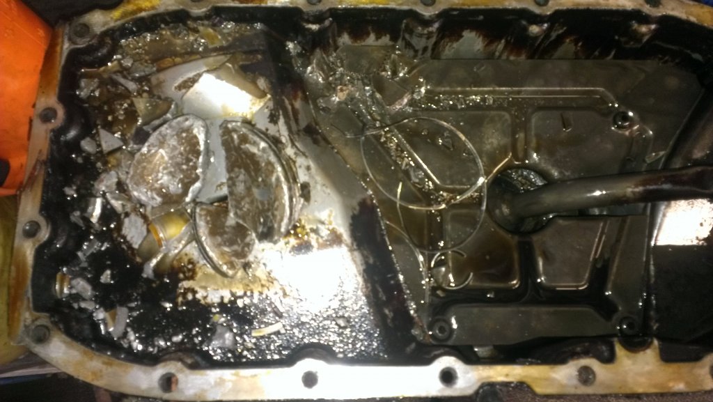

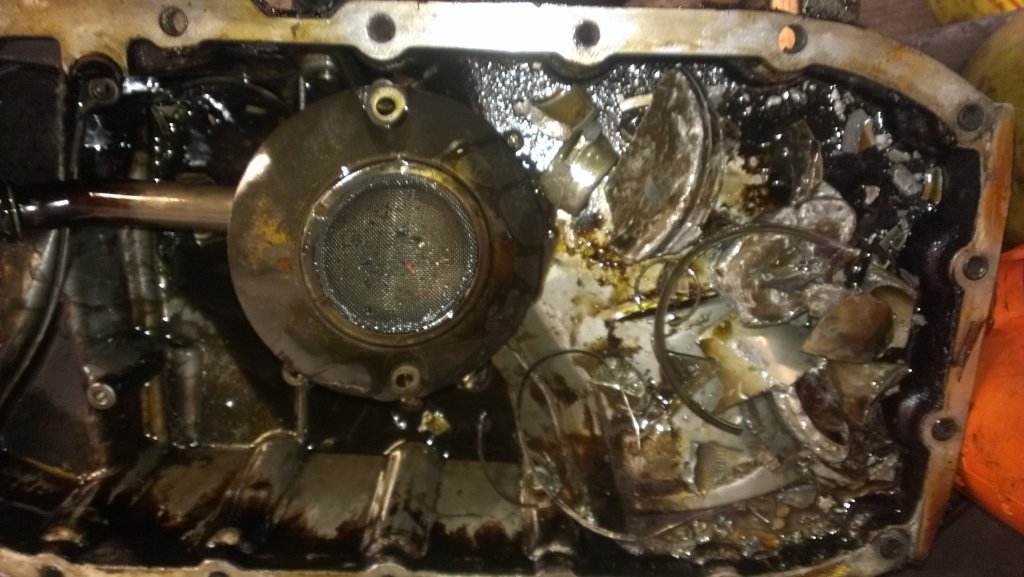

Warum nur? Ölsieb ist doch sauber...
Tja Motoren sterben scheinbar auch mal so... Ist der 4. Kolben.
Naja... Ohne Worte und das bei gerade mal 240.000km.... Der arme Aero

ich sehe auf den Bildern nur Bruch und keine Verbrennungsstörung, also LPG oder E85 eher nicht ursächlich
Die Ränder des Kolben sehen an den Rändern aus wie bei mir damals, kann aber auch mechanisch abgestoßen sein. Fotos sind nicht nahe/scharf genug.
naja sauber wäre anders, erstaunliche verfärbung bzw rückstände an den ölwannenseiten.
sieht mir nach einer umölung oder vergessener zusatz aus. aus dem bauch eh verdreckter motor, zugesetzte ölbohrung.
@ onkel kopp, so sieht es gern aus wenn 5/30 öl gefahren (bzw umgeölt) wurde......vielleicht erinnerst du dich an eine meiner behauptung das ich mal sagte das dieses 5/30 öl irgendwie reinigt.
Die Abtrennung von "Siff" zu "Blitzeblank" verwundert mich!
Da kann man sich Gedanken machen oder bleiben lassen, so sieht es in den Kanälen auch aus, da kann das Sieb sauber sein wie will.
Tolles neues Öl und gedroschen, statt einzufahren. Behaupte ich.
Das Öl ist aber gut, hat den Ranz gelöst.

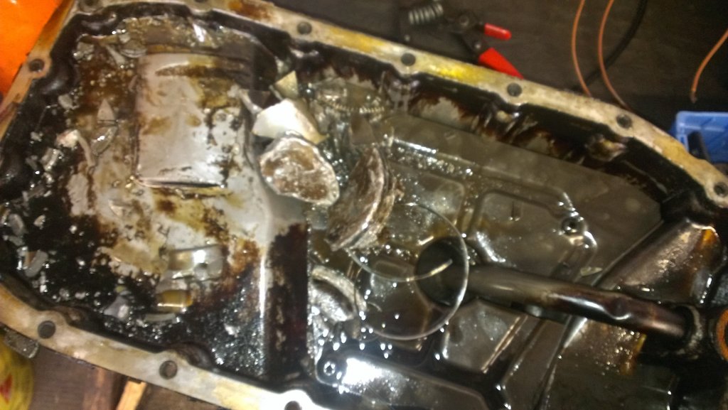

Ist einfach der Kolben geplatzt. 130 Autobahn und Motor aus... Das wars... Ist ja ein eigenes Fahrzeug... Und ich bin gefahren
Normales Fahrprofil... Sicher hin und wieder mal Vollgas. Aber eher sehr selten...

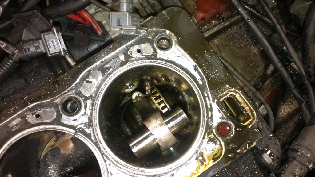

Hier mal von oben... Sehr Kurios... Ölproblematik scheidet aus...
Und Sorry, da mein Tapatalk nicht mehr mit Saab-Cars funktioniert und ich nicht immer am Rechner sitze... Dauerts manchmal etwas
na beim 5/30 wären wir schon, nachdenklich machen die ablagerungen auf dem nachbarkolben, ist der kolben tatsächlich sooo rausgebröckelt? keine laufspuren in der buchse? keine def lager?
Au ha, unschöner "Ein"-blick...
Laufspuren gibts schon an der Buchse, 2 tiefe Kratzer sonst nix...
Ich sage mal bei Ölmangel sieht der Tod anders aus, schon etliche Gesehen... Meist Lagerschaden bis zum Pleuel durchbruch... Da ist aber kein Mangel zu erkennen
Und 5W-30 bekommt er seit 2000 (Baujahr)
daher fragte ich auch nach den lagern, meine vermutung fest sitzende kolbenringe, würde auch die ablagerungen am nachbarkolbenboden erklären. denn ventilschaftdichtungen eher recht selten sind, und der motor von den bildern her, nicht gerade sauber ist und eine menge an krümelkram zu erkennen ist.
ich vermute mal das sich der kolben im bereich ölabstreifring sauber halbiert hat und der steckengebliebene kolbenboden vom anderen rest klump geschlagen wurde, würde auch den lose rumliegende kolbenbolzen sperr/ring erklären.
