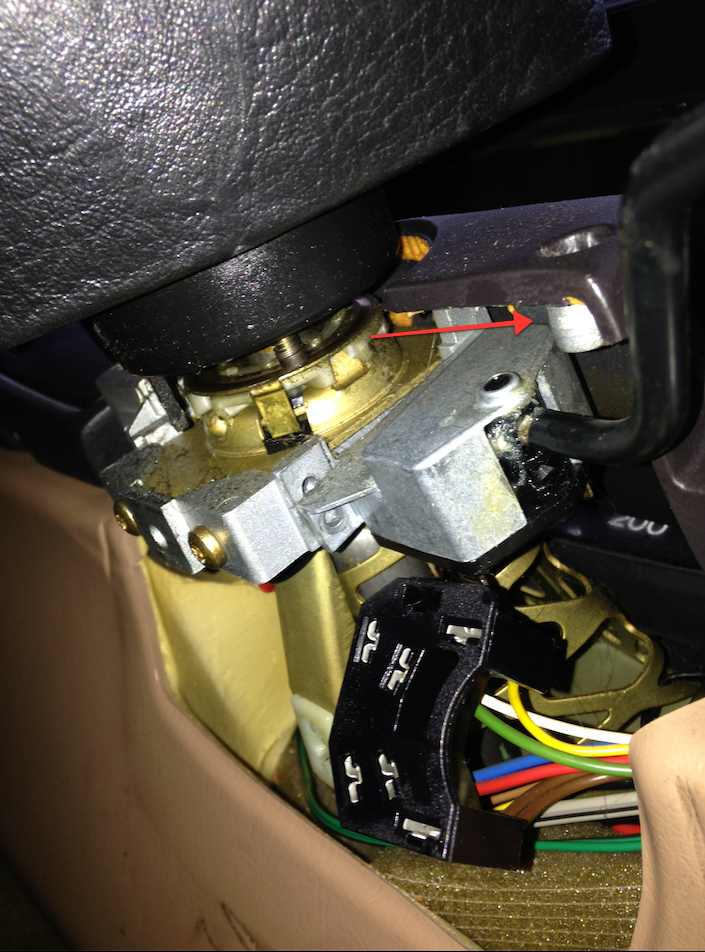

Bei mir gehen die Scheibenwischer aber es kommt eben kein Wasser. Habe die Pumpe, Düsen etc getauscht leider ohne Erfolg.
Jetzt wollte ich mich an den Hebel machen aber scheitere am Ausbau. Die untere Abdeckung bekomme ich ab, nur weiß ich nicht wie ich die obere abmache um die obere Schraube am Hebel zu lösen (s. Foto).
Gibt es eine Möglichkeit den Stecker zu überbrücken um zu schauen ob die Düsen prinzipiell überhaupt gehen würden? Dann könnte ich mir ggf. den Ausbau sparen.
Löse die beiden unteren Schrauben, bei Dir linksseitig im Bild, und nimm den Halter incl. Blinker- und Scheibenwischerschalter heraus.
Anders kommt man da nicht ran. Die vermeintliche 'obere Abdeckung' ist Bestandteil des kompletten Armaturenbrettes.
