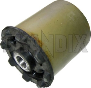

Wurden ab werk die Hinterachsbuchsen vorgepresst (stand 900II) verbaut? so würden die buchsen in einer falschen positin sitzen (verdreht)
da der 9-3 höher steht die achse weiter ausgefedert wäre und somit die aussparrung der buchse eine falsche position erhält.
bild zur anschauung:1012640.jpg.79620116983ece3608495e2c4c4e9c81.jpg

Du meinst, dass die Stege des Gummilagers in einer bestimmten Position stehen müssen?
Hm okay. Die Buchsen hinten sind bei mir auch neu (powerflex - die kann man bekanntlich auch nicht verdrehen). Sowie Federn und Dämpfer.

@[mention=3680]Achim[/mention]: Ich dachte die Buchsen hätten auch eine Nut für die richtige Einbaulage?! Wenn nicht, dann sollte diese auch egal sein.
