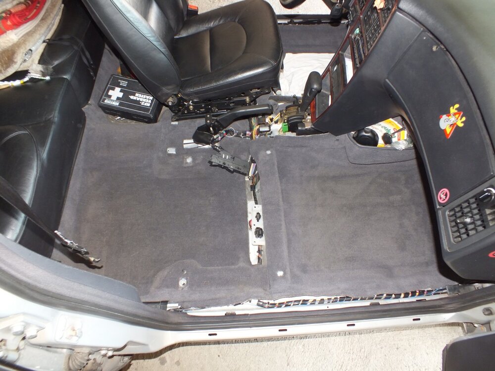

Heute habe ich mich mal an die Reparatur der Sitzheizung gemacht. War ein schöner Akt...:rolleyes: Dank der Anleitung hier im Forum ging es ganz gut, allerdings sind bei den el. Sitzen die ganzen Motoren im Weg. daher musste ich das Sitzgestell komplett zerlegen um an die Harken zu kommen.
Beim Einbau des Sitzes ist mir aufgefallen, dass bei einer der 50er Torx Schrauben für die Befestigung im Boden das Gewinde hinüber ist. Da ich ungern nur mit drei Schrauben fahren will, wollte ich fragen ob jemand zufällig noch eine dieser Schrauben hat? Gäbe es sonst Alternativen für die Schraube?
Hat sich erledigt, habe die Schraube bei Saab bekommen. 10CHF....
Das habe ich jetzt auch vor. Mein Aero hat jetzt die 400 000 km überrundet . Optisch ist der Sitz ok , aber leider technisch nicht. 2 Motoren laufen nicht mehr und Rückenlehne klappt nur einseitig. Und Sitzheizung ausser Funktion. War das schwierig alles zu zerlegen? Hast du die Motoren komplett ausbauen müssen? Gab es da Schwierigkeiten ?
Schwierig war es nicht. Wenn du den Sitz ausgebaut hast sind an beiden Seiten 2 größere Torx, die verbinden das Untergestell inkl. den Motoren+Steuergerät mit dem eigentlichen Sitzgestell. Wenn die Schrauben gelöst sind gibt es nur noch eine Verbindung durch die Kabel.
Wichtig nur sich die Anschlüsse zu markieren...hatte ich vergessen. Nun geht der Sitz vorne hoch wenn ich den Schalter für "hinten hoch" betätige. Muss den Sitz wohl noch mal ausbauen und die Kabel tauschen.
