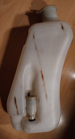

-... Bleibt nur eine druckdichte Steckverbindung eines Ansaugschlauchs am Tankstopfen herzustellen.
Die muß doch nicht druckdicht sein. Am Tank muß der nur "saugdicht" sein. Das dürfte wirklich das geringste Problem sein. Man sollte die Pumpe nur nicht an der Karosserie befestigen. Das würde man dann gut hören.
Doch, druckdicht. Öffnung ist ja unten, und die Litermenge darüber hat schon ordentlich Druck :smile:
Man könnte der einfachheithalber aber auch einen Ansaugschlauch von oben in den Behälter führen und die alte Pumpe an Ort und Stelle lassen. Dann hätte man auch kein Dichtigkeitsproblem zu fürchten.
Was wäre denn, wenn man einen kompletten Behälter, z.B. aus einem 9-5, samt Pumpe implantieren würde? Den alten Behälter raus, dann ist da doch ordentlich Platz. Nur mit der Befestigung wäre das so eine Sache... ggfs. Presspassung?:eek:
