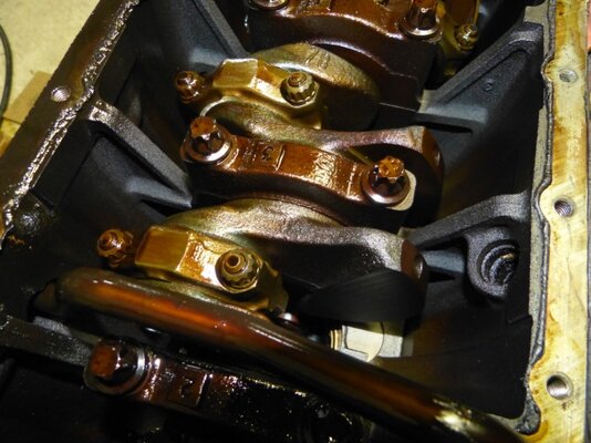

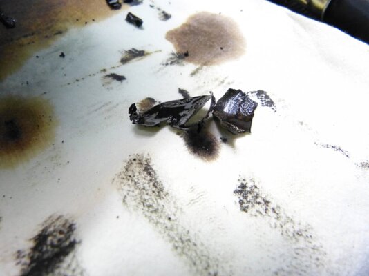

Man könnte die sache ja mal so angehen: kopfschraube nachziehen lassen (gab mal hier einen beitrag)
ölwanneninsp. gibt aufschluß ob weitere eingriffe lohnen. (könntest hier brauchbare hinweise u vorgehensweise ausdrucken) so sollte es jede kleinere schrauberbude hinbekommen. bis hier solltest du mit 400€ incl material klar kommen.
Ölwanneninsp ohne negative befunde? kein weiteren wasserverlust?
positiv verlaufen, erlaube ich mir weitere gedanken..........durchgerostet? sicherlich wie immer übertrieben und es sind nur die ablaufproppen aufgerostet.
Blech drauf fertig........
Richtig, es gab eine Rückrufaktion zum Nachziehen der Zylinderkopfschrauben. Neues Drehmoment weiß ich leider nicht. Nachziehen wäre auch mein persönlicher Weg gewesen.

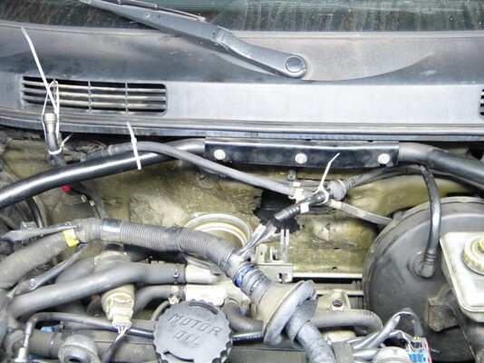

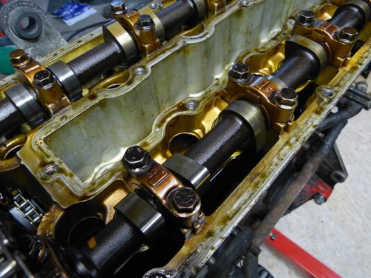

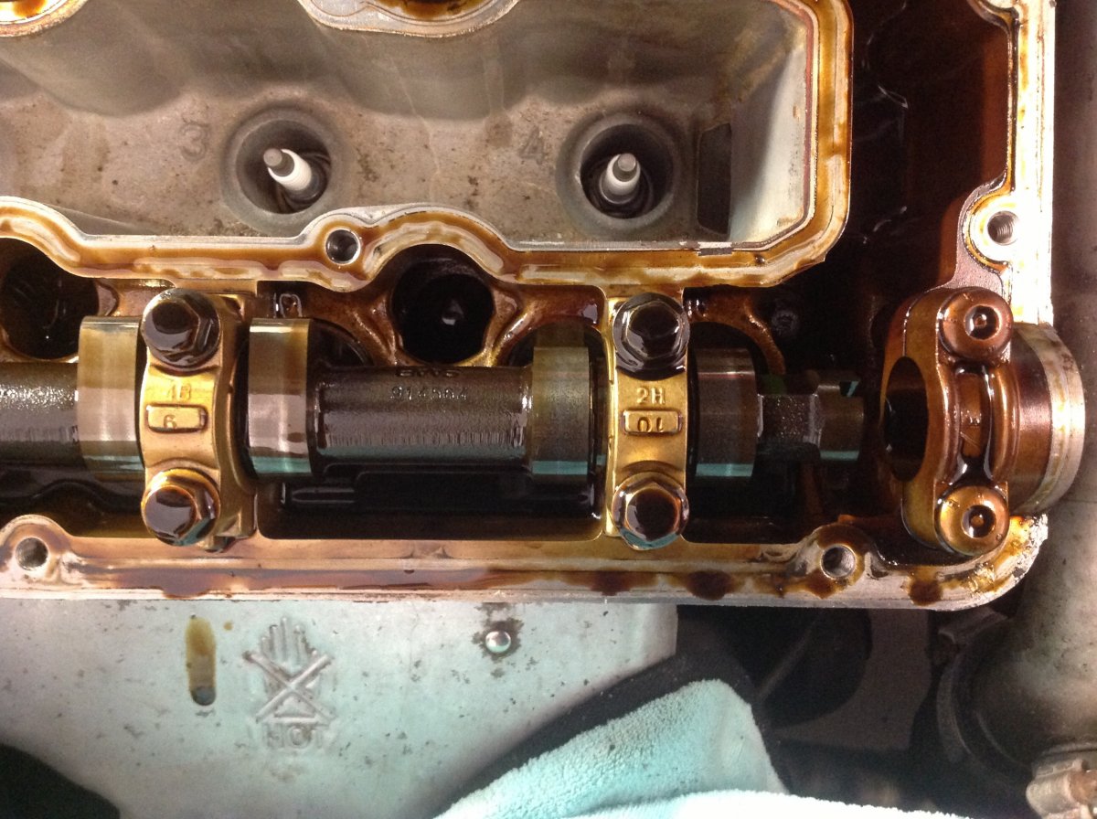

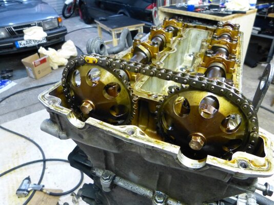

image.thumb.jpg.934281ece00a269c362570676ad58460.jpg Heute 1. Versuch:
Zündkasette abgenommen und sauber gemacht, Kopfdeckel abgenommen und sauber gemacht. Uiuiui, da kommt ja schon viel Technik drunter vor.
Dann jedoch festgestellt, dass ich nur eine kleine 13 er Aussentorx-Nuss habe wo mein Drehmomentschlüssel nicht drauf passt. Hmm. Also alles wieder in umgekehrter Reihenfolge zusammengeschraubt und Heureka er läuft noch.
Nun erstmal passende Nuss besorgen und zweiten Versuch starten.
Es existiert eine genaue Anleitung von SAAB, in welcher Reihenfolge und in welchen Schritten die ZK-Schrauben anzuziehen sind. Hast du die vorliegen?
Du hast den Zylinderkopfdeckel einfach mal abgeschraubt ohne zu wissen wie es darunter überhaupt aussieht? Ohne zu wissen was und wie es tatsächlich zu tun ist, am Ende nichts getan und wieder laufen gelassen?
:ahhhhh:
Ich dachte hier geht es um "Retten". Wobei es sich hier ohnehin nur um Kleinigkeiten handelt (da spreche ich kaum von Retten - andere Leute fahren mit solchen Möhren und schlimmer tag täglich rum:rolleyes::biggrin:) Diese angesprochenen Arbeiten hat hier im Forum, der den 900II/9³I länger fährt, fast jeder schon durch. Das ist ganz normal anfallende Arbeit nach den Jahren.
Eine defekte Zylinderkopfdichtung wurde von deiner Seite aus auf nachmaliger Nachfrage nicht ordentlich bestätigt, lediglich das Palaver der Werkstatt wird Glauben geschenkt.
Wie gesagt, mir wurde vor knapp 20.000km oder so gesagt, die Dichtung sei an meinem durch.
Jo, so wie der Motor seitdem tüchtig arbeiten durfte ist die ja volllll durch /Ironie asdf
...bei nahezu null Öl- und Wasserverlust (leichter Wasserverlust ist im Sommer da gewesen, oder lags am AGB-Deckel/Temperaturen)
