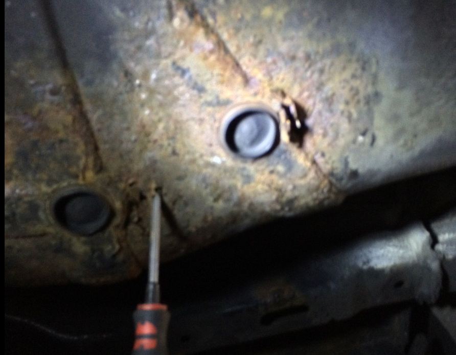

Ach ja, bei meinem gammeln auch die Bremsleitungen unter dem Fahrzeugboden und zwar immer dort, wo sie in die Halterungen geclipst sind. Hier habe ich ebenfalls den Rost entfernt und die entsprechenden Stellen mit Sprühwachs behandelt. Habe ich jetzt regelmäßig ein Auge drauf.
Das habe ich bei meinem auch schon bemerkt, werde wohl auf lange Sicht, wie bei meinem ehemaligen 9000i alle Leitungen auf Kunifer umbauen. Die überleben jedes Auto ;) - und sind mit entsprechendem Bördelwerkzeug ganz leicht selber herzustellen da die Leitungen sich ganz leicht von Hand in Form bringen lassen, kein lästiges Rohrbiegen mit Radienwerkzeug mehr ;)
Na, dann schau ich mal beizeiten nach, wie schlimm es denn schon ist.
Erstmal sind größere Baustellen anzugehen.
Versuche es noch vorm ersten Streusalzeinsatz zu beheben.
Da mein Kotflügel hinten rechts - siehe Blechschaden-Fred - lackiert wird, wird die Stelle von dem Betrieb gleich mit versorgt.
Was sollte wohl gleich im danach konstruktiv geändert werden, um das Feuchtbiotop langfristig auszurotten? Oder würdet ihr die Gegend großflächig mit irgendwas noch von innen behandeln? MikeSanders, FluidFilm z.B.?

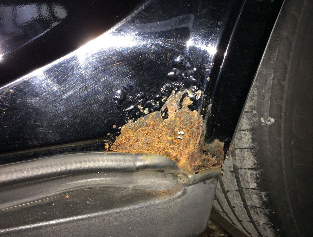

Auf der Fahrerseite rostet es an der Stelle leider auch schon, aber weiß nicht, ob ich deswegen gleich den ganzen Kotflügel lackieren lassen möchte.
[ATTACH]79886[/ATTACH]
typisch! Mies lackierte Anbauteile...
Jau, ist nur kosmetisch, liegt aber genau im Berich der winterlichen Salzjauchedusche - hab ich aber mit hübsch gemacht beim Wechsel der Servoleitung.

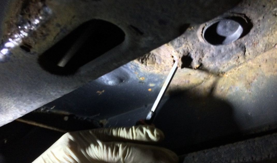

Interessant, auch mein "Garagenwagen" (99er 2.3 er Sedan) hatte genau die gleichen Roststellen, die ich auch bei Euch finde:
Die Idee mit dem eingeklemmten Gurtschloss hinten unterhalb des Gummis auf halber Türhöhe (Lackschaden- dann Rost) hatte ich auch schon. Das wäre aber wohl zu viel des Zufalls, wenn das gleich bei mehreren Fahrzeugen an den gleichen Stelle passiert sein sollte. Ein Grund für diese Stelle ist mir nicht plausibel. Scheint aber kein großes Problem zu sein. Owatrol drauf sollte genügen, oder?
Am Radhaus hinten war es nur eine ca. 1 cm große Lackblase. Die musste aber geschweißt werden, weil das Material nach Abnehmen des Wasserabweisers sich als voll faul herausgestellt hat. Hat meine Werkstatt super hingekriegt.

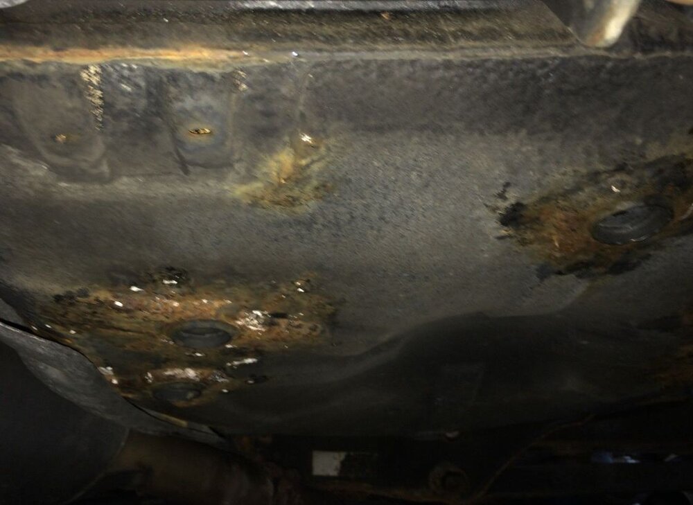

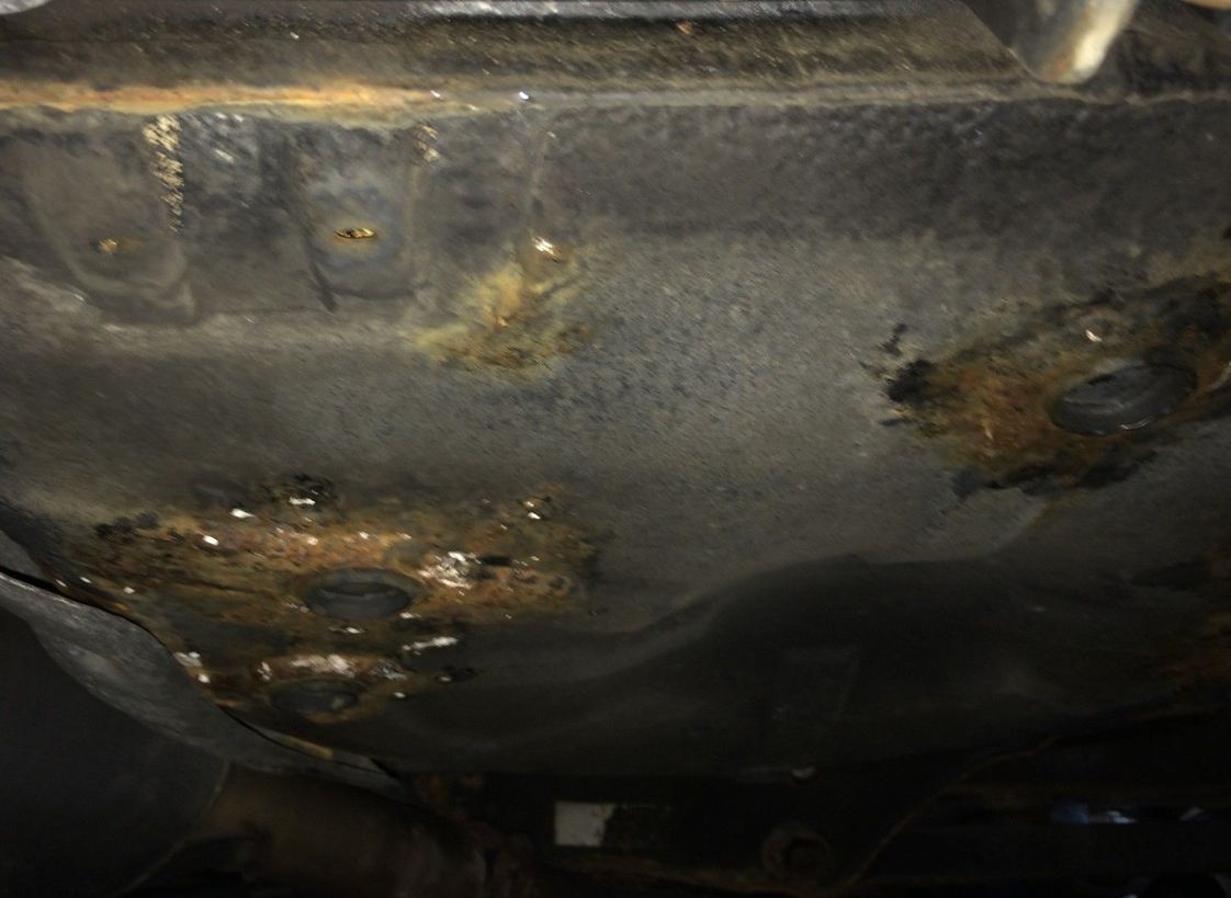

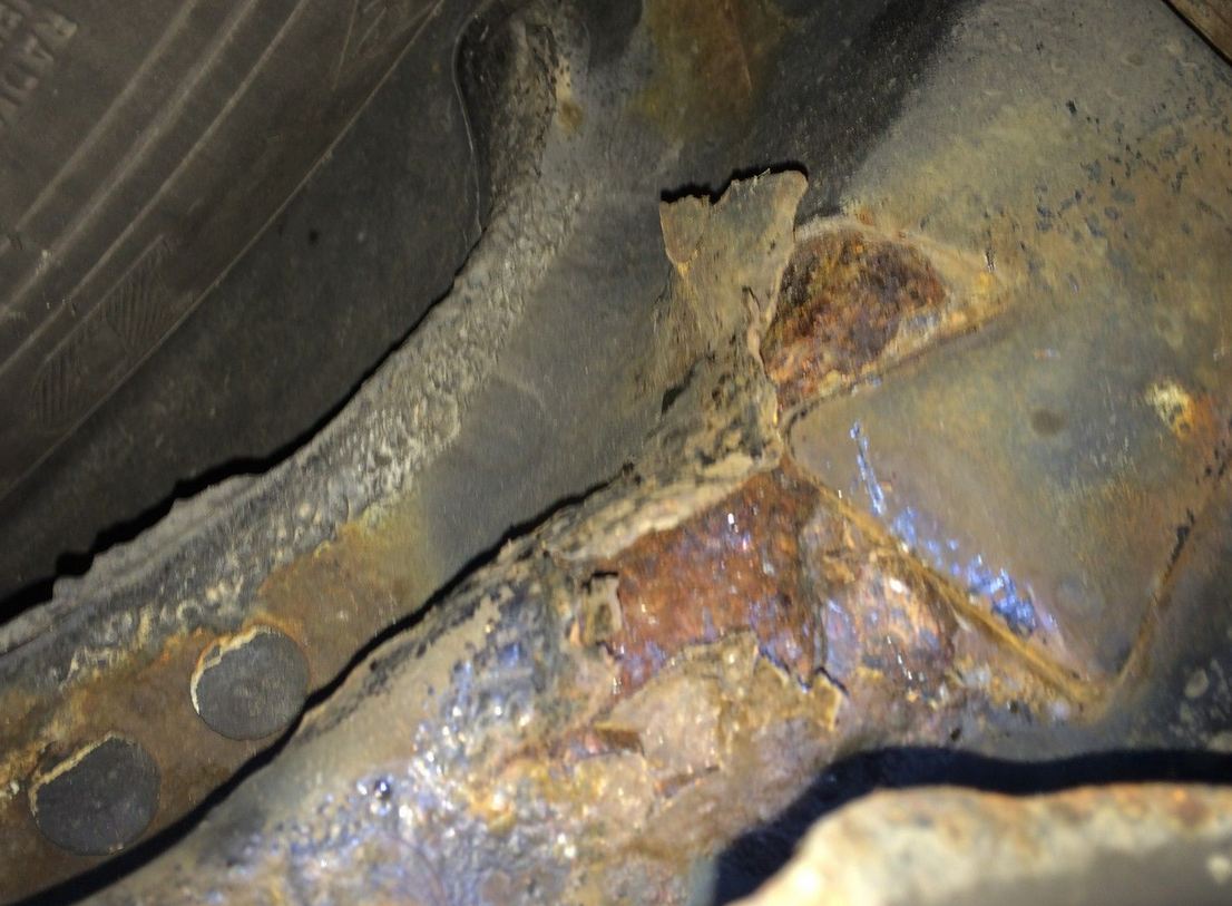

habe soeben diese Bilder eines 1998 9-5 Troll (Einsatzgebiet CH) gefunden und möchte sie uns nicht vorenthalten.
Man sieht Rost im weit fortgeschrittenen Stadium, auch an tragenden Teilen.
Ganz schön viel für ein Auto was großenteils verzinkt sein soll.:frown:

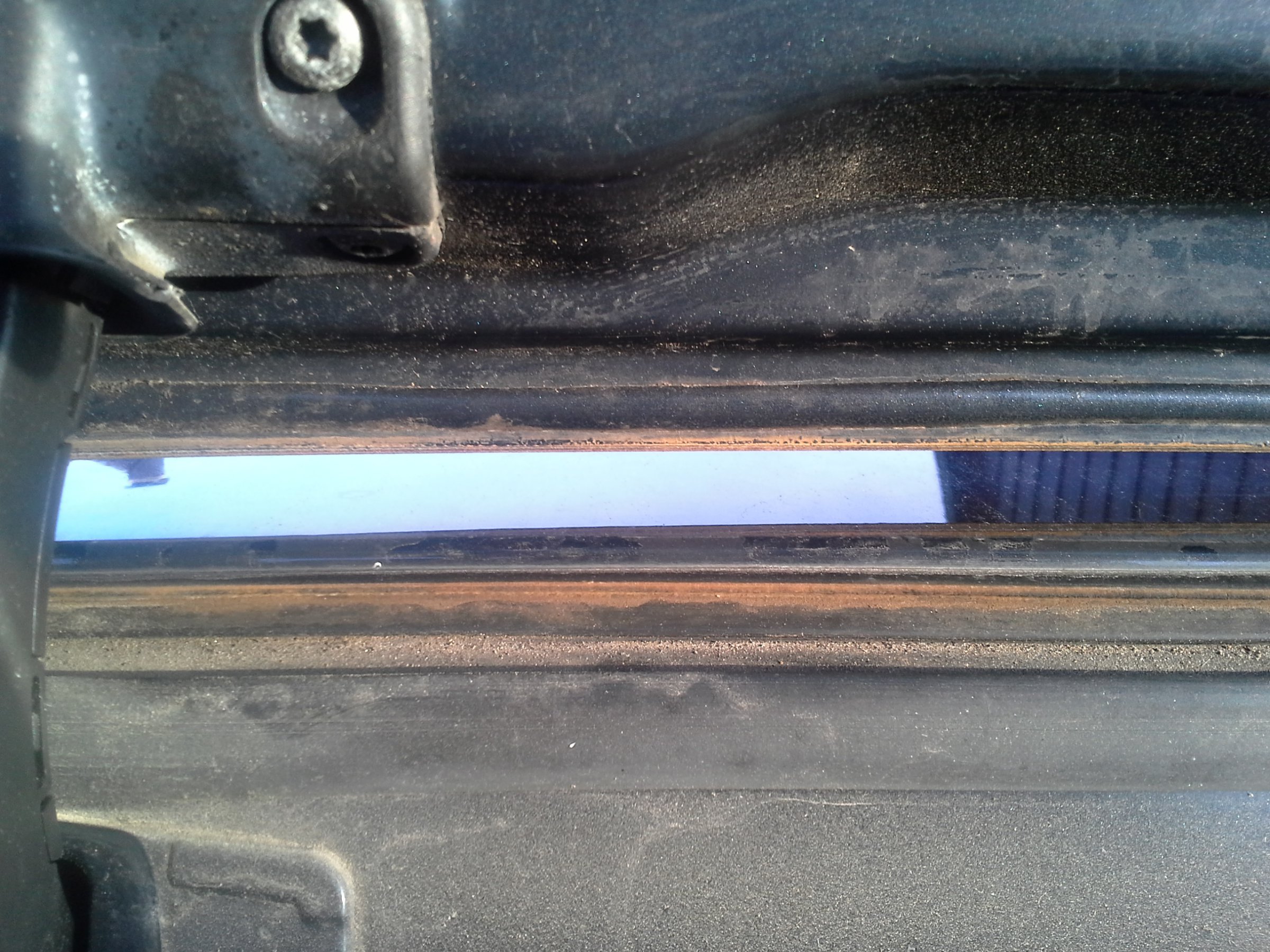

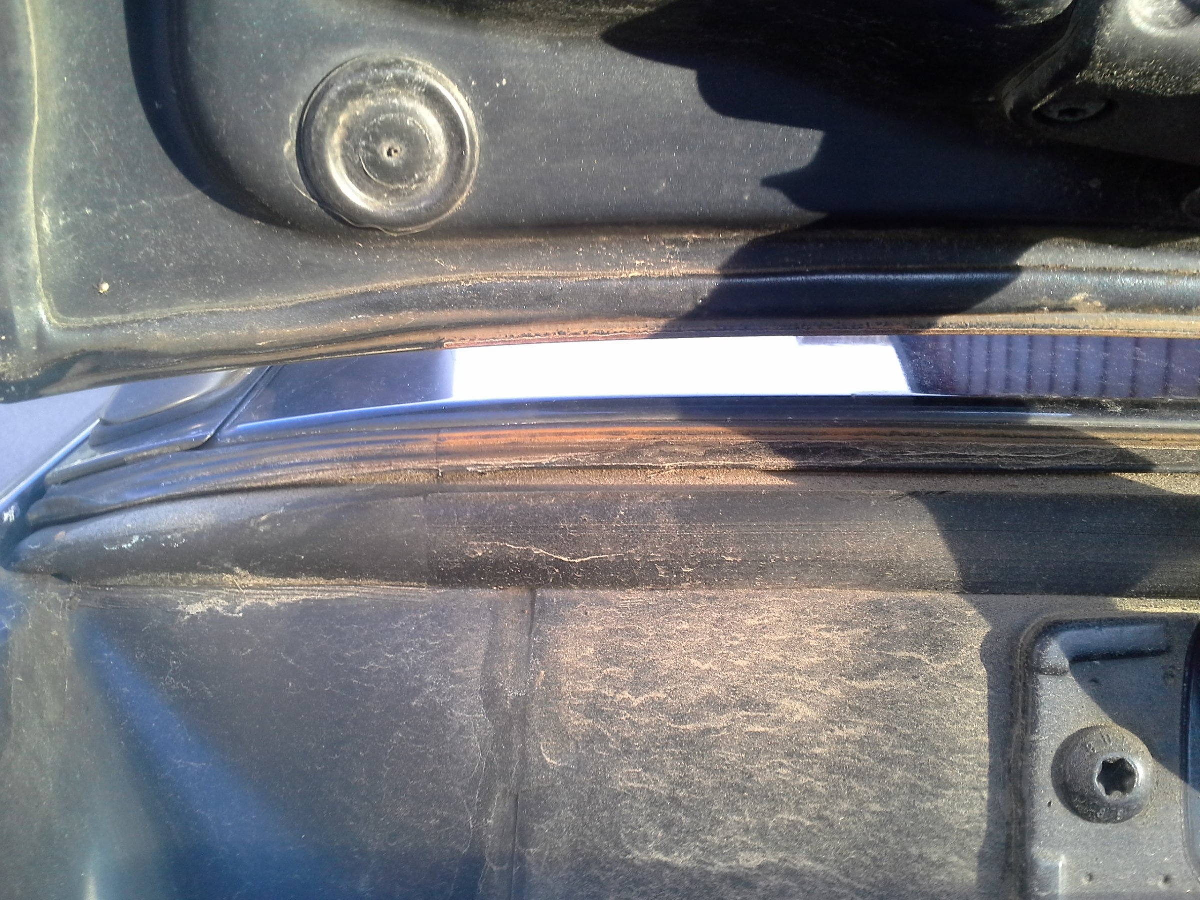

Ich habe Heute auch noch was entdeckt beim Kombi.Auf der Dichtung oben sah ich etwas Bräunliches,und war erst nicht sicher ob Dreck oder Rost.Es ist Rost.Da wo die Heckklappe am Dach endet,hat sich der Lack im Laufe der Jahre abgescheuert.Nun ist es mittlerweile Blank an der Stelle,bzw.jetzt ist Flugrost drauf.Bei geschlossener Klappe nicht sichtbar,ist nur "unten".
Brantho Korrux - was ist das genau?
Und die Reifen sind auch schon an der Verschleissgrenze angekommen... :redface:
