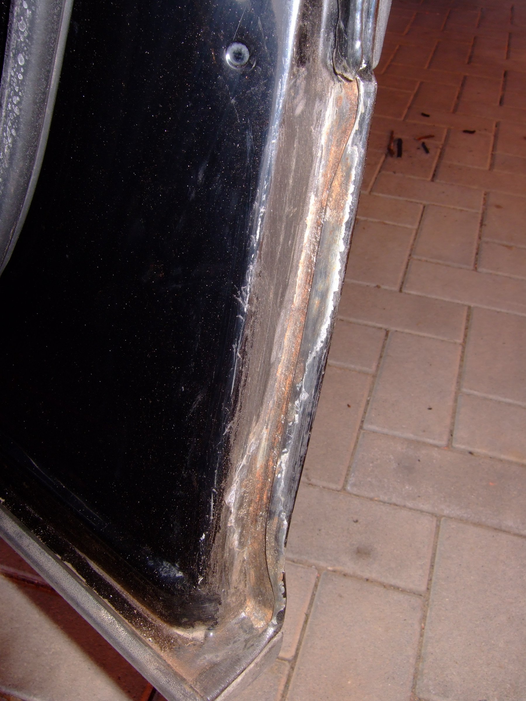

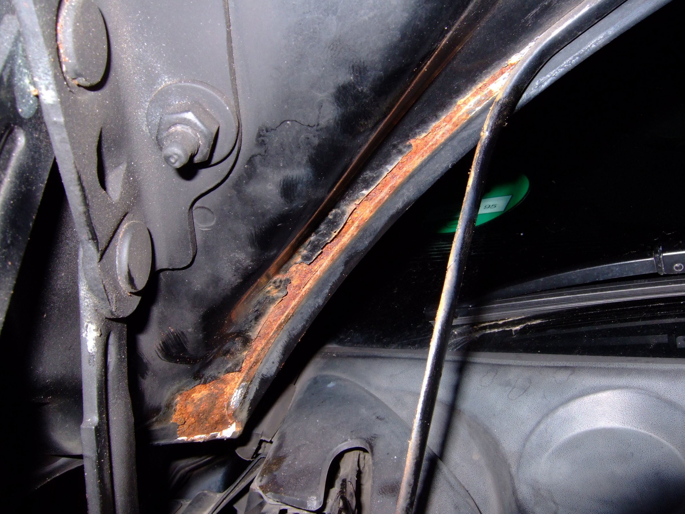

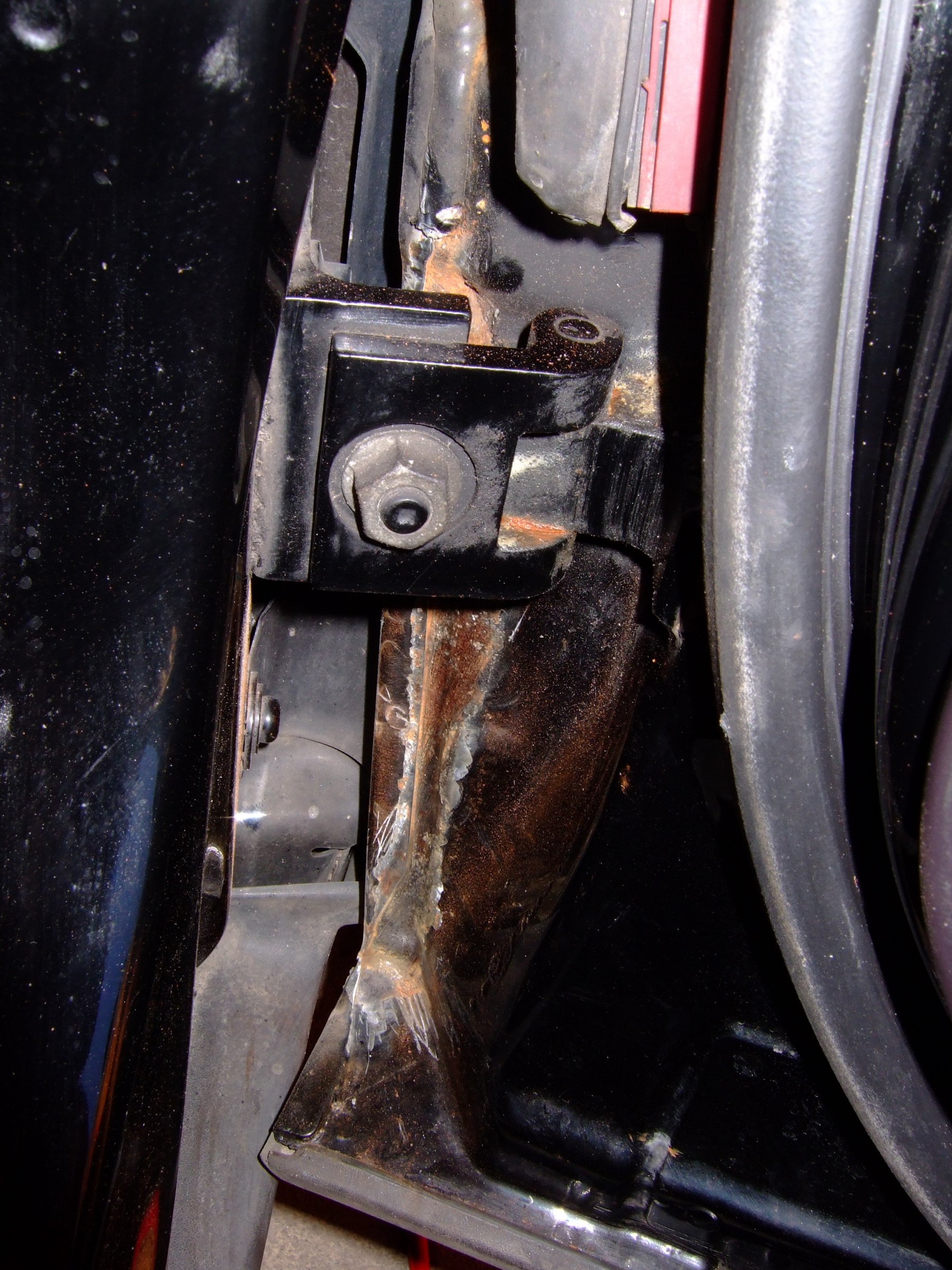

Bei meinem wären da noch spontan aus dem Gedächtnis :
- Türfalze (Beifahrerseite)
- Motorhaubenfalz rechts hinten
Gerade drum gekümmert:
2015_0318_175213.thumb.JPG.665b58052684dd57a57dd7a867f73d7e.JPG 2015_0318_175154.thumb.JPG.51c6b2445265c194ea187d012a78c9aa.JPG

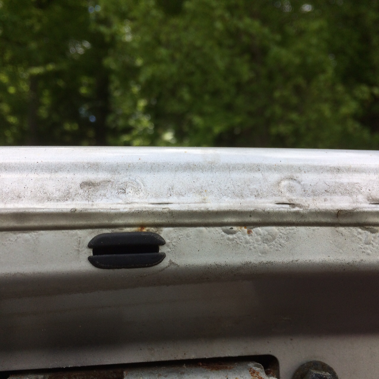

- die Ecken/Unterkante der Heckklappe beim Kombi, die auf der Stoßstange schleift.
Hierzu ein aktuelles Foto von der Heckklappe-Unterkante meines SC in "Nahaufnahme". Sieht für mich aus als wenn es von innen nach außen gammelt - also müsste sich dort auch ein Biotop auffinden lassen (werde berichten, wenn ich die Stelle(n) freigelegt habe.
Wasserablasstüllen vermutlich dicht.
Oder Wasser kommt über die Rückleuchten rein. Falls deine Rückleuchten innen beschlagen sind, weiß ich Abhilfe.

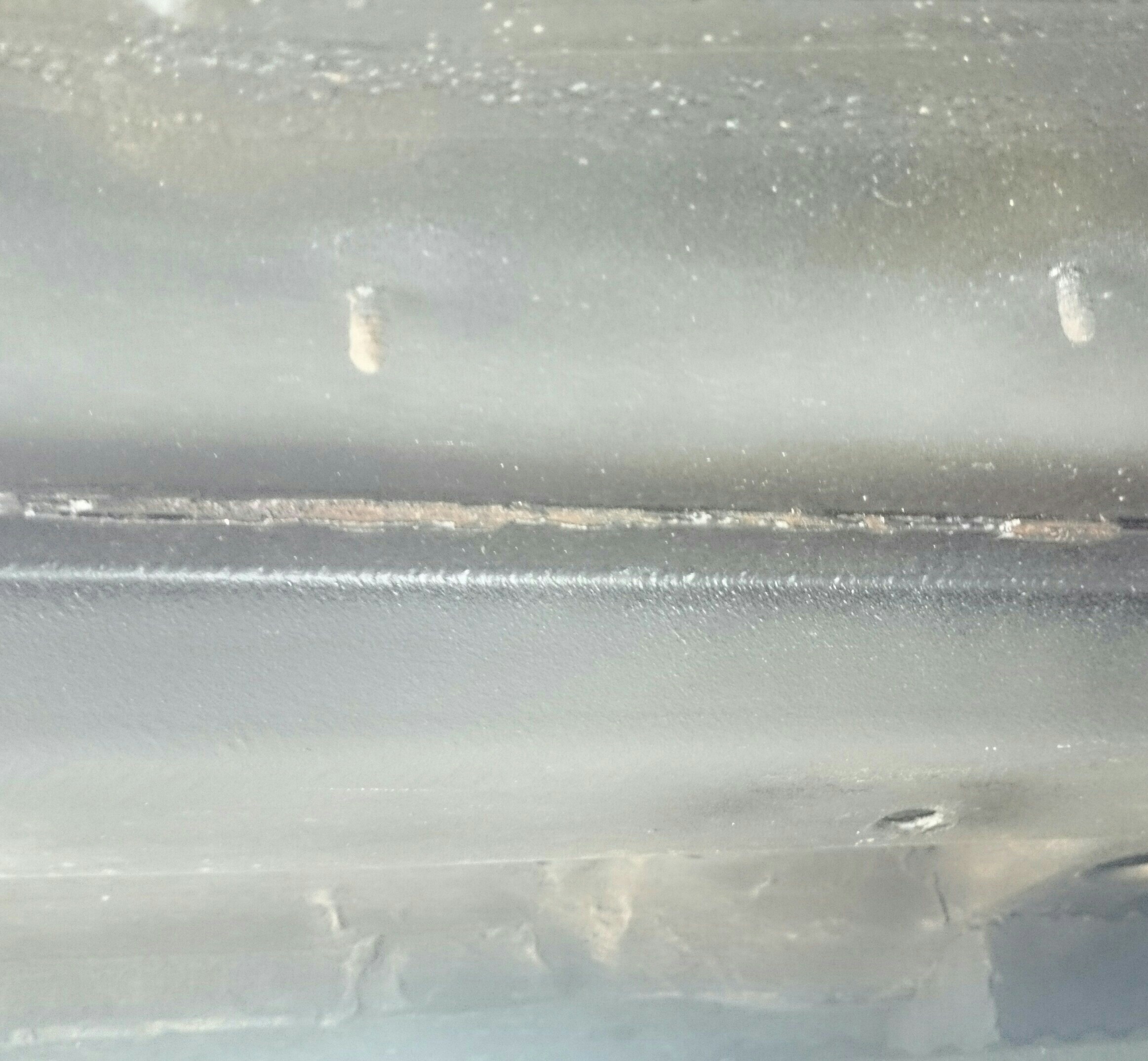

Hallo, habe mal wieder einen Grund diesen Beitrag auszubuddeln... "ROST" die braune Pest...
Habe die Tage leider mal wieder mein Wagen von unten gesehen... :-/
Um auf dem Punkt zu kommen, ich möchte mein Wagen Komplett überholen. Samt Unterboden und Rost. Was aber würdet ihr an dieser Stelle raten.
Bild folgt.
Die Stelle ist, denke ich, jedem bekannt. Tragrahmen am Unterboden.
Wie dagegen vorgehen...strahlen okay...und weiter, den Rost zwischen den beiden Blechen bekommt man ja nicht weg oder.....???
