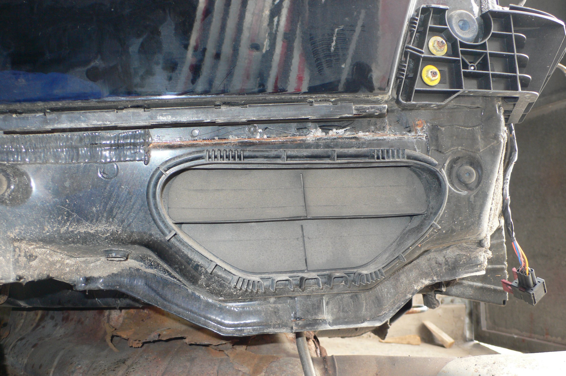

P1140453.thumb.JPG.4898098eb4766e722b5675fb5e0c23d3.JPG P1140454.thumb.JPG.d86058c15351b662a95df756fd68226e.JPG

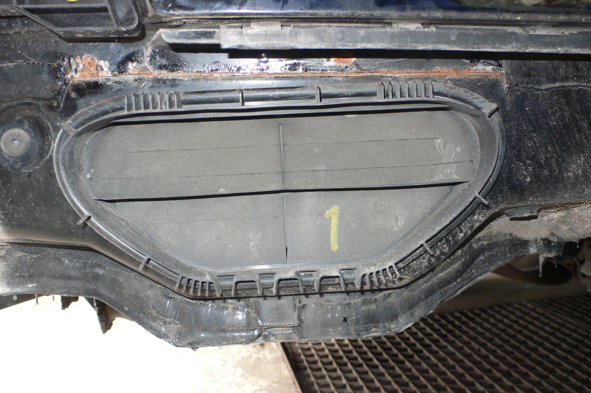

Kennt jemand den Hintergrund, warum die Schweden auf die Klappe eine "1" gepinselt haben ?

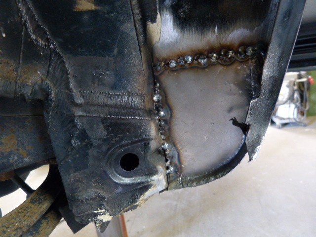

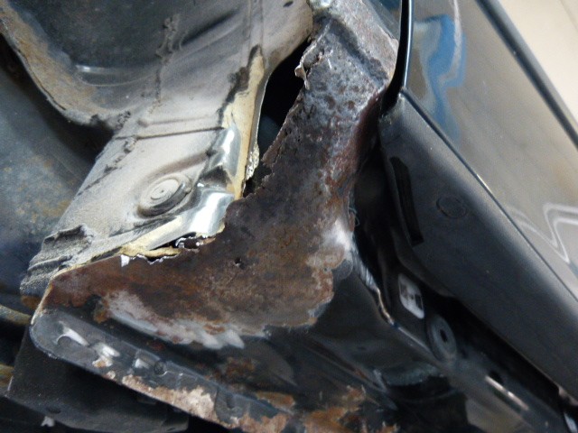

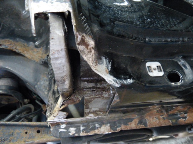

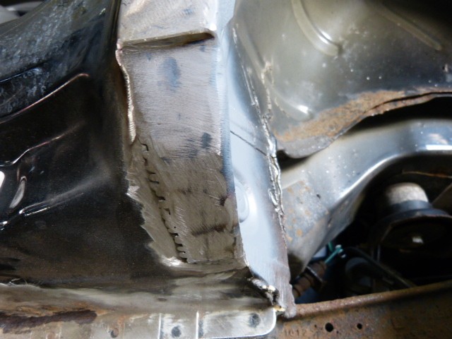

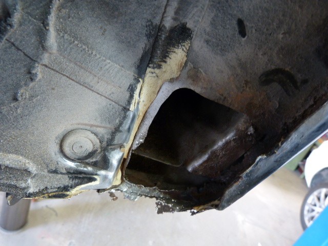

ich hab mich entschlossen die Löcher im Radhaus schließen zu lassen. War einfach schon zu weit fortgeschritten...
Die Werkstatt hat noch ein paar Fotos gemacht. Der Aufwand war 3 Stunden pro Seite :eek:
1478700.jpg.c1f31bc852759c306eaa12f6f7088324.jpg 1478701.jpg.ebf2e1561c965b8e6064651875e54bd1.jpg 1478702.jpg.581568f7d88c74c869f44ab05a228b74.jpg 1478703.jpg.52f8fd95c9b805c50f733a595015a5e0.jpg 1478704.jpg.0a68d9750b1b98bc3b0e10a1e977245a.jpg 1478705.jpg.d389112a49805704669d3f6b5da3e088.jpg
... ach Du Sch...e , das steht mir alles noch bevor. Die ersten winzigen braunen Ränder sind schon erkennbar... Danke für die guten Bilder
