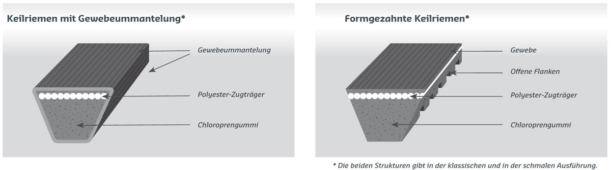

Und würdest Du einen Keilrippenriemen oder einen klassischen Keilriemen verwenden? Bzw. bestelle ich einfach bei den üblichen Verdächtigen? Manche schwören auf Continental...
LG Uli
Conti ist sicher auch beim Klimariemen o.k. ....und die Schrauben klemmen den Halter der Klimaspannrolle, denn dies ist das einzustellende Teil.
Bahnhof? Da müssten doch alle Rollen mit getauscht werden, Keilrippenriemen ist doch ein Flachriemen, der hat doch ein ganz anderes Auflageprofil. Oder steht ich jetzt vollkommen auf der Leitung?
Und ich auf Gates. Hutchinson geht auch. Jedenfalls einen Markenriemen.
Hi Flemmig, Du hast natürlich Recht. "Formgezahnter Keilriemen" scheint die korrekte Bezeichnung zu sein. ;)
Wieder was gelernt, Die Bezeichnung kannte ich auch noch nicht. Auch wenn ich sowas vor Urzeiten auch schon mal in der Hand hatte.
Zumal auch das EPC (2003) für B202 Mj.91 nur den Begriff "Keilriemen" mit der Saab-Nr. 7511728, mit Klima zusätzlich "Keilriemen" Saab-Nr. 9367020 kennt.
