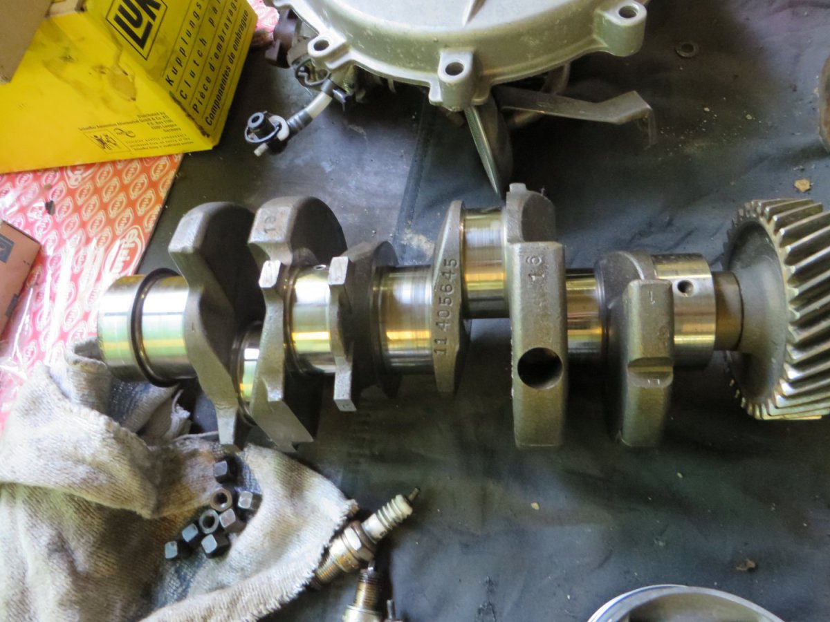

Diagnose beim Motorenbauer heute nach dem Zerlegen:
Der Motor wurde schon mal komplett überholt, mit neuen Kolben, usw, usw, usw.
Hat definitiv nur wenig gelaufen, kein erkennbarer Verschleiß!
GEIL! Ich freue mich!
Bleibt noch die Frage, ob es ein 1.5er oder 1.6er oder 1.7er ist?!?!?!
Schaut doch mal auf die Kurbelwelle, was meint Ihr? Da steht eine "16" aber nirgends 1.5 oder 1.7 oder so etwas...
Wo bekomme ich
  • neue Hauptlager "010"
  • Dichtsatz komplett
  • Kolbenringe Durchm. 90,50 ?
Und nun noch ein Bild der Kurbelwelle - weitere Bilder vom Motor wie immer unter www.saab-ziehm.de
Also ich würde sicher ganz einfach mal den Hub messen. DAS ist doch, Beschriftungen hin oder her, die Wahrheit schlechthin.

Wie soll er das bei zerlegtem Motor anstellen?
Na, er hat die Welle doch auf dem Tisch, oder?
Gefragt ist doch einfach der (doppelte) Versatz der Kurbelzapfen zur Achse. Oder wie jetzt?

Hast Du die entsprechenden Maße ???
Ich verstehe die Frage nicht ...
Der jeweilige Hub vom 1500er und 1700er sollte in den Unterlagen stehen. Ansonsten ist er ja nach Ausmessen der Bohrungen am demontierten Motor leicht zu berechnen.
Beim V4 ist die Bohrung bei 1.5 + 1.7L gleich = 90mm
Kolben und K-Welle sind unterschiedlich.
Da bin ich auf Deinen Berechnungsansatz gespannt.

Fordmotoren für Ford haben meines Wissens eine Kennzeichnung im Guss. So zumindest bei St.Peter. Und da der 1.7er offiziell nur bei Ford zum Einsatz kam… braucht man wohl nicht zu rechnen :smile:

Da bist Du falsch informiert !
Guck Dir dazu einmal die SONETT III Geschichte an.
Zudem ist die Herkunft des Motors unklar. >3. ein irgendwann mal gekaufter Motor, von dem ich nichts kenne...<
Selbst die Kennung des Blocks sagt nicht unbedingt etwas über die vorhandene KW aus.
Das ist ein Irrtum!
Der Sonett III hat nur im Modelljahr 1970 einen 1500 HC Motor. Ab ´71 kam der 1700 LC Motor mit mehr Hub aber dafür niedriger Verdichtung und somit letztlich gleicher Leistung zum Einsatz

Sorry, wenn ich offenbar zu blöd bin, hier ein Problem zu erkennen.
Wir brauchen bei 1,5l bzw. 1,7l beim V4 dann 375cm³ bzw. 425 cm³ je Topf.
Bei 'ner 90er Bohrung, also rd. 63,6 cm² Kolbenfläche, komme ich dabei auf rd. 59 mm bzw. 67 mm Hub.
Muss man aber nicht rechnen. Ist ja auch in den Handbüchern angegeben. Beim 1,5er sind es hiernach genau 58,86 mm, und beim 1,7er dann 66,80 mm.
Daraus ergibt sich dann logischerweise ein Versatz der Kurbelzapfen zur KW-Achse von entweder 29,43 oder eben 33,40 mm.
Und sooo genau muss man dies ja dabei noch nicht einmal messen. Es reicht ja festzustellen, ob wir dabei von knapp 30 mm oder eben gut 33 mm reden.
Und damit vermag ich eben, nach wie vor, nicht zu erkennen, worin jetzt das Problem bestehen sollte, festzustellen, was für eine Welle auf dem Tisch liegt.

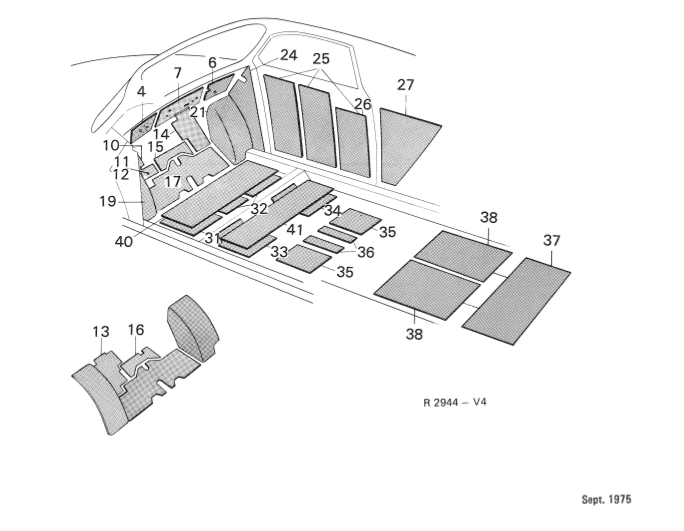

Auf dem Blechboden sind ja die Streifen der Anti-Dröhn-Matten verklebt - die schneide ich gerade zu und werde sie heute montieren.
Befindet sich zwischen dem Teppich und dem Blech sonst noch etwas?
Bei meiner Sonett zumindest war da nichts?!?!?!
Da gehört eigentlich auch so eine Art MDF-Platte dazwischen, wie beim 95/96. Irgendwo im Netz gibt es dazu sogar eine Skizze mit den Abmessungen zum nachfertigen. Weiß aber im Moment nicht mehr, wo...

Da gehört eigentlich auch so eine Art MDF-Platte dazwischen, wie beim 95/96. Irgendwo im Netz gibt es dazu sogar eine Skizze mit den Abmessungen zum nachfertigen. Weiß aber im Moment nicht mehr, wo...t.
MDF ist da nicht das Richtige, zu steif.
Hartfaser oder auch Presspappe war damals die Produktbezeichnung.
Findet noch bei Schrankrückwänden Verwendung.
Das ist zwar kein Schnittmuster...............
#40-41 sind die Pappen
